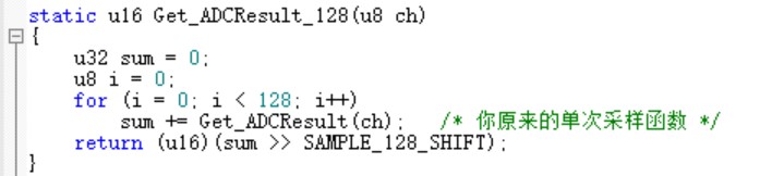

仿真过程中发现每次读取的ADC数值正常,但是加和后的sum是错误的,基本上在u32的最高位有数据  比如1D多少的 导致后续无法进行计算

哪个型号?
SAMPLE_128_SHIFT是多少?
假如adc每次都是4095,你的结果应是多少?实际是多少?sum每次的值是多少?

STC32G12K128
SAMPLE_128_SHIFT 为7
假如adc每次都是4095  4095*128为524288即0x80000
实际sum好像是为1d000086
ADC每次读取来的结果放到数组中,仿真出来得到的结果为0x03

定义变量和赋初值分开来操作一下

发表于 2026-2-10 11:59:03 | 显示全部楼层
ama*** 发表于 2026-2-10 10:59
STC32G12K128
SAMPLE_128_SHIFT 为7
我这里正常,sum为0x0007FF80,最终Get_ADCResult_128返回值为0x0FFF

发表于 2026-2-11 15:23:01 | 显示全部楼层
晓*** 发表于 2026-2-10 11:32
定义变量和赋初值分开来操作一下
好像将sum变为全局变量 再对其清0就可以了 原理是什么呢

发表于 2026-2-28 14:17:58 | 显示全部楼层
不需要全局变量。
你定义的函数是static,你计算sum之前没有清零才导致错误,应该改为下面的:
u32 sum;
u8  i;
for(i=0,sum=0; i<128; i++)
或者,函数定义成void也可以,不要定义成static。
