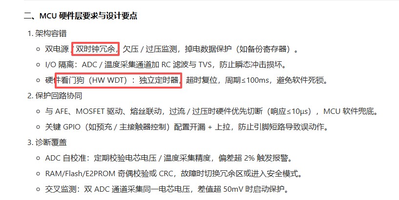

当前产品出口北美,,要求满足UL2271认证
芯片型号:STC32G12K128
由于涉及到MCU软件,所以UL认证需要MCU可以上电自检和运行自检,
能否给小弟以及后续需要的人提供这种功能安全库或者函数,有了这个东西,
相信对于STC来说,美国市场也不在话下了;
具体需求见下面图片:
备注:上电自检和运行自检的检查内容相同见上面图片,
检查的核心目的是为了确保MCU再初始化和运行过程中可以监测到MCU自己的错误,
根据检测结果来执行相关的措施
