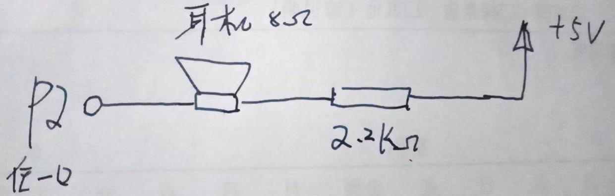

《让单片机拥有更好的音质3:耳机替代蜂鸣器:stc32G单片机直接使用灌电流驱动耳机》
   实践制作成功。要给耳机串联1k以上阻值的电阻,否则声音太大。视频中选用的2.2k欧姆的电阻。
录音时就把耳机放在手机的听筒处。
连接简单,直接上手。
  音频为:单片机模拟座机电话来电振铃。
设定的P2的8个口都输出,因P2上接有LED,所以有声音的时候LED跟随音频闪烁哦。哈哈。
程序:stc32g使用移植8位机程序成功。

厉害!用什么方式处理声音的?还是直接播放WAV?
31
45
364
364
发表于 2023-5-17 15:17:14 | 显示全部楼层
先用几个软件处理数据。读取数据后,用延时函数开关单片机端口就可。
31
45
364
364
发表于 2023-5-17 15:20:23 | 显示全部楼层
抱歉,模拟电话振铃更简单:循环语句+timer0中断函数空至播放的io口即可。
语音的话如下处理:
   先用几个软件处理数据。读取数据后,用延时函数开关单片机端口就可。不需要计数器参与。
31
45
364
364
发表于 2023-5-17 15:24:04 | 显示全部楼层
为了不破坏耳机连接线、为了接插方便:就用电脑机箱里的现成耳机插座+耳机+杜邦线+电阻。连接起来。实际上就是按照简单的电路图连接。
