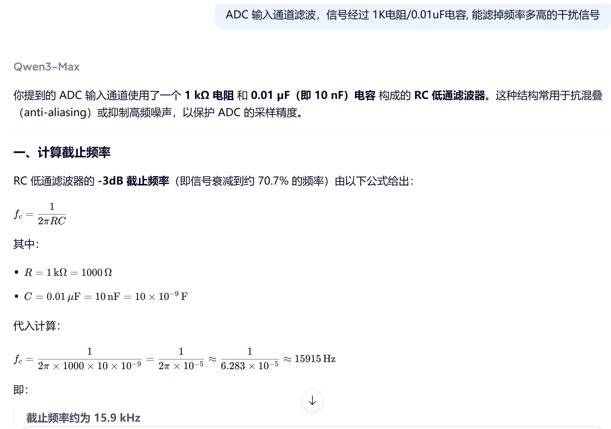

ADC 输入通道滤波,
信号经过 1K电阻/0.01uF电容,
能滤掉频率多高的干扰信号

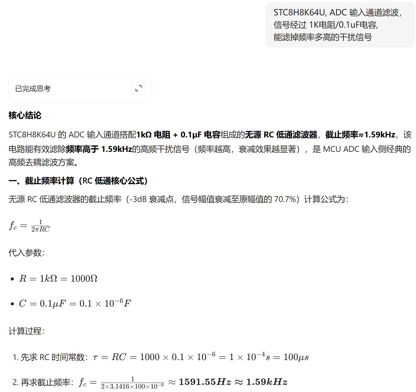

ADC 输入通道滤波,
信号经过 1K电阻/0.1uF电容,
能滤掉频率多高的干扰信号
