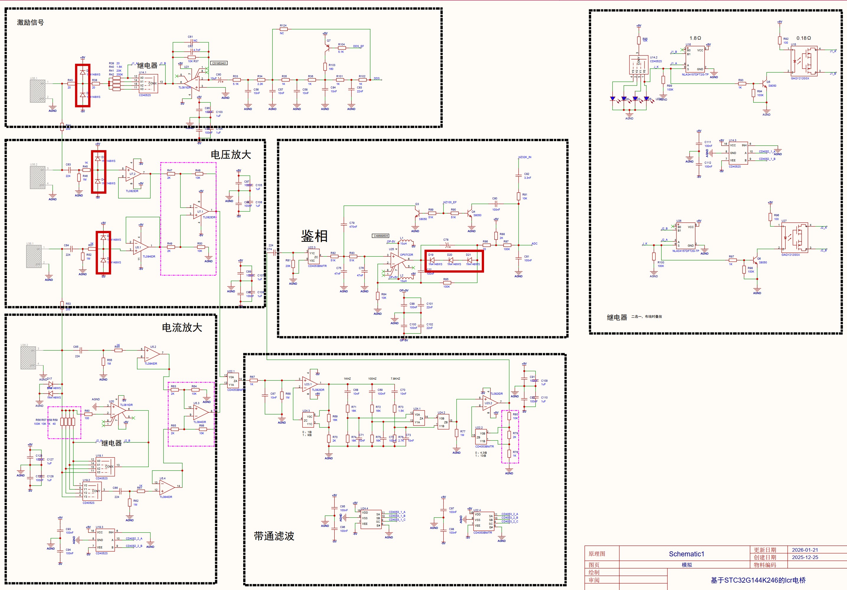

LCR电桥@STC32G144K246,项目简介
使用STC32G144K246作为主控,以许老师LCR电桥为参考,制作的一款LCR电桥,
通过此对此电路的学习,学到了STC32G的简单易用易上手,烧录容易,仿真容易,
电路简单,学到许多关于运放的知识,包括最简单的跟随器,
当然也有同相比例放大,反相比例放大,可编程比例放大,跨阻放大,仪表放大,差分放大等,
也会学到模拟开关的简单应用,包括可编程滤波,信号切换等
项目功能
此处可填写项目的相关功能及应用场景,示例:
可以比较精确的测量电阻,电容,电感。
项目参数
此处可填写项目的相关功能参数介绍,示例:
无参数。
原理解析(硬件说明)
此处可填写项目的设计原理,将设计的原理拆分解析,示例:

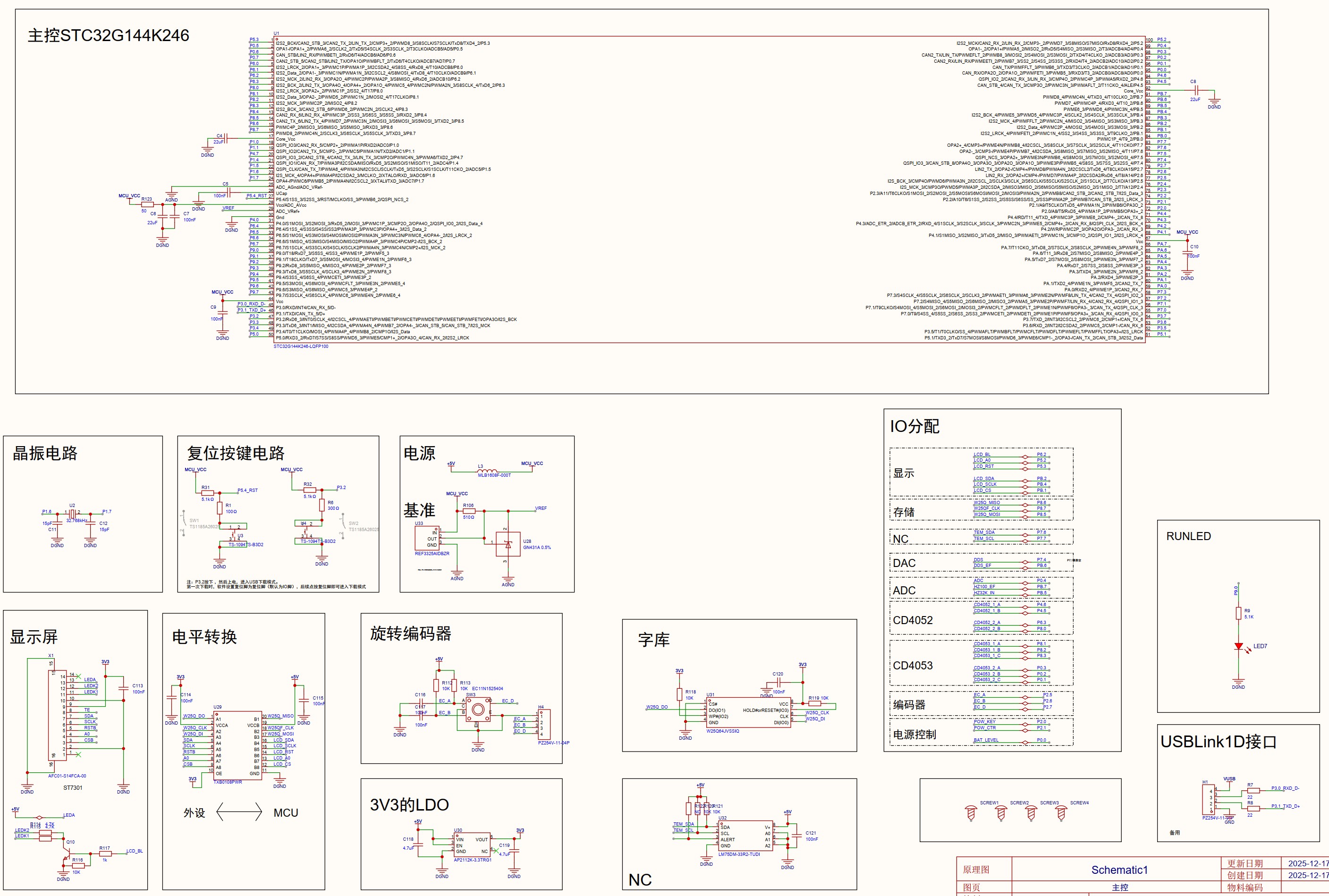

1,主控及其数字部分,由于STC32G支持USB下载,所以很简单
2.从这里直接看出,外设在主控的哪个IO上,比较省时间
3.电源部分包含了升降压电路,以及反相电路,及充电电路和放电电路
4.难点,模拟部分
包含激励信号发生电路,电流电压放大电路,及带通滤波电路,和鉴相电路,通过4052和4053来切换各个参数
激励正弦波信号,可以通过PWM多级RC滤波后得到,也可以用单片机自带DAC产生,硬件电路已设计切换0欧电阻。
对被测lcr的电流和端电压进行采集放大,后经4053切换,给后级滤波放大电路,分时放大
可编程带通滤波器,有效抑制杂波
对前级信号进行鉴相,给ADC采集,软件计算相位差等各个参数

此处可填写在设计制作时需重点关注的点或是易错的地方,示例:
  • 原理图中 红圈中的二极管,在焊接时,需要反向焊接(PCB标识错误)
    (说明:为什么不重新导入,调换管脚呢,因为,LCEDA莫名奇妙的出现网表错误,当导入后,全部PCB元器件,会重新排列,需要重新布局,所以知道就好了,焊接注意下)

发表于 2026-2-7 22:26:23 | 显示全部楼层
楼主原理图,能否,重新截图,贴上高清的图片
  • 打卡总天数:175
  • 最近打卡:2026-04-22 21:12:04
391
391
发表于 2026-2-7 22:43:55 | 显示全部楼层
原理图PCB都已开源哦,比较大,截图截不清,
附加上PDF文件, 原理图.pdf (697.18 KB, 下载次数: 61)
帮重新截图贴在这
论坛发链接会“倍”审核,没有发链接
力创开源链接https://oshwhub.com/qq82871836/stc32g144k246-based-bridge  发表于 2026-2-10 09:53
