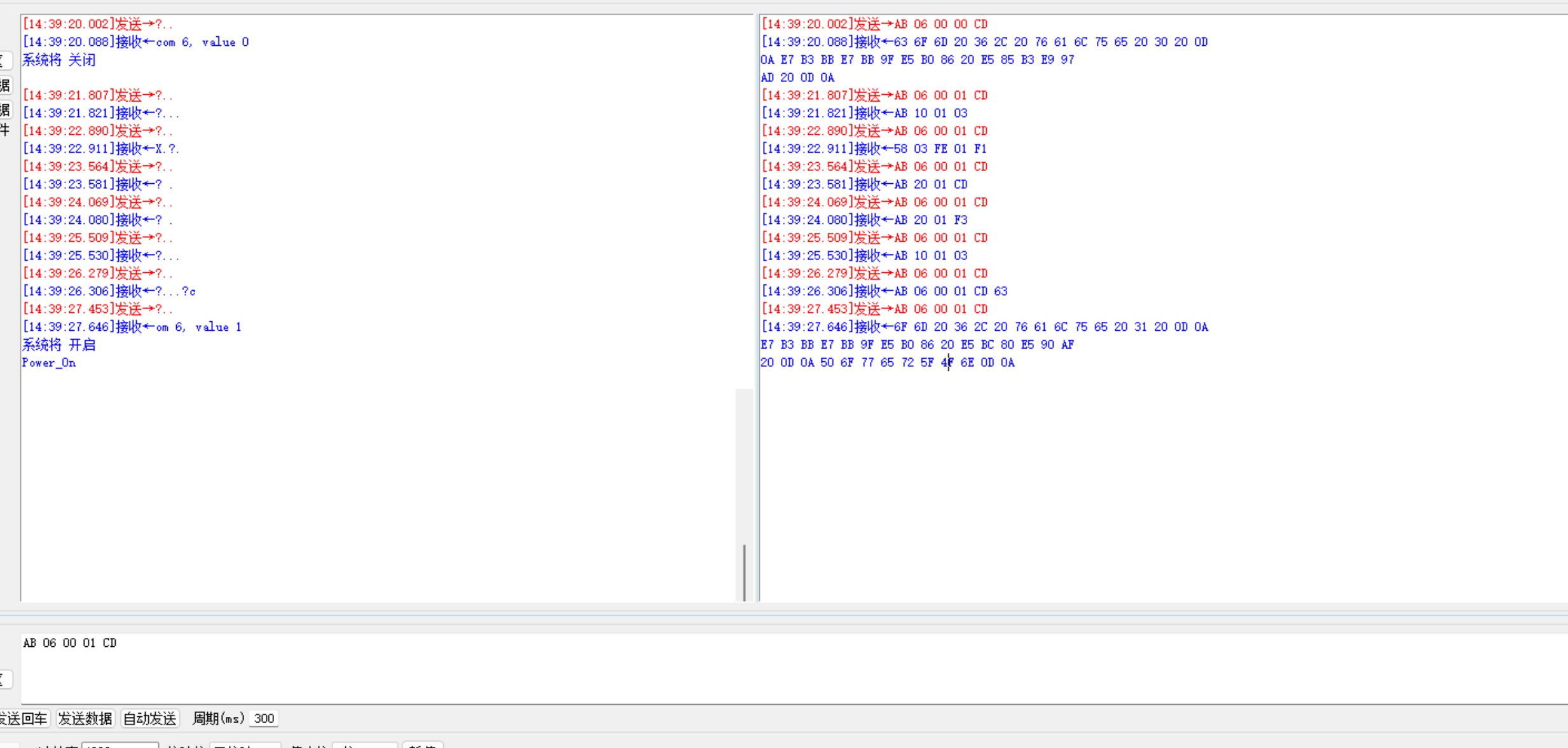

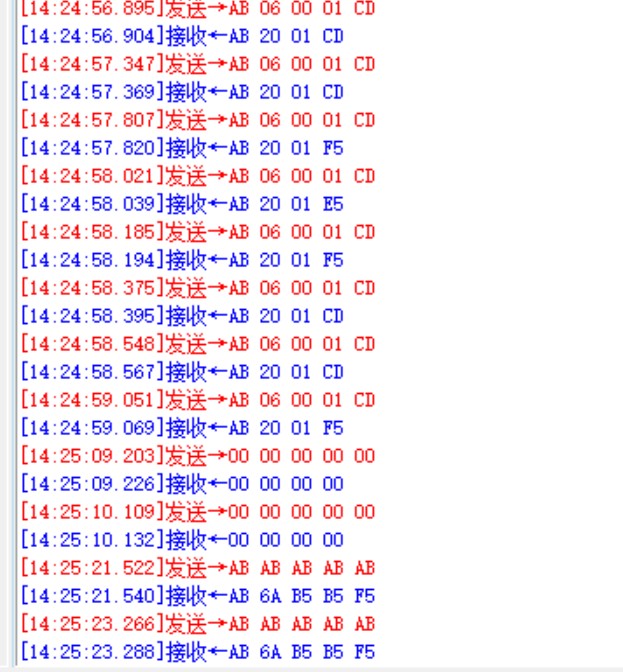

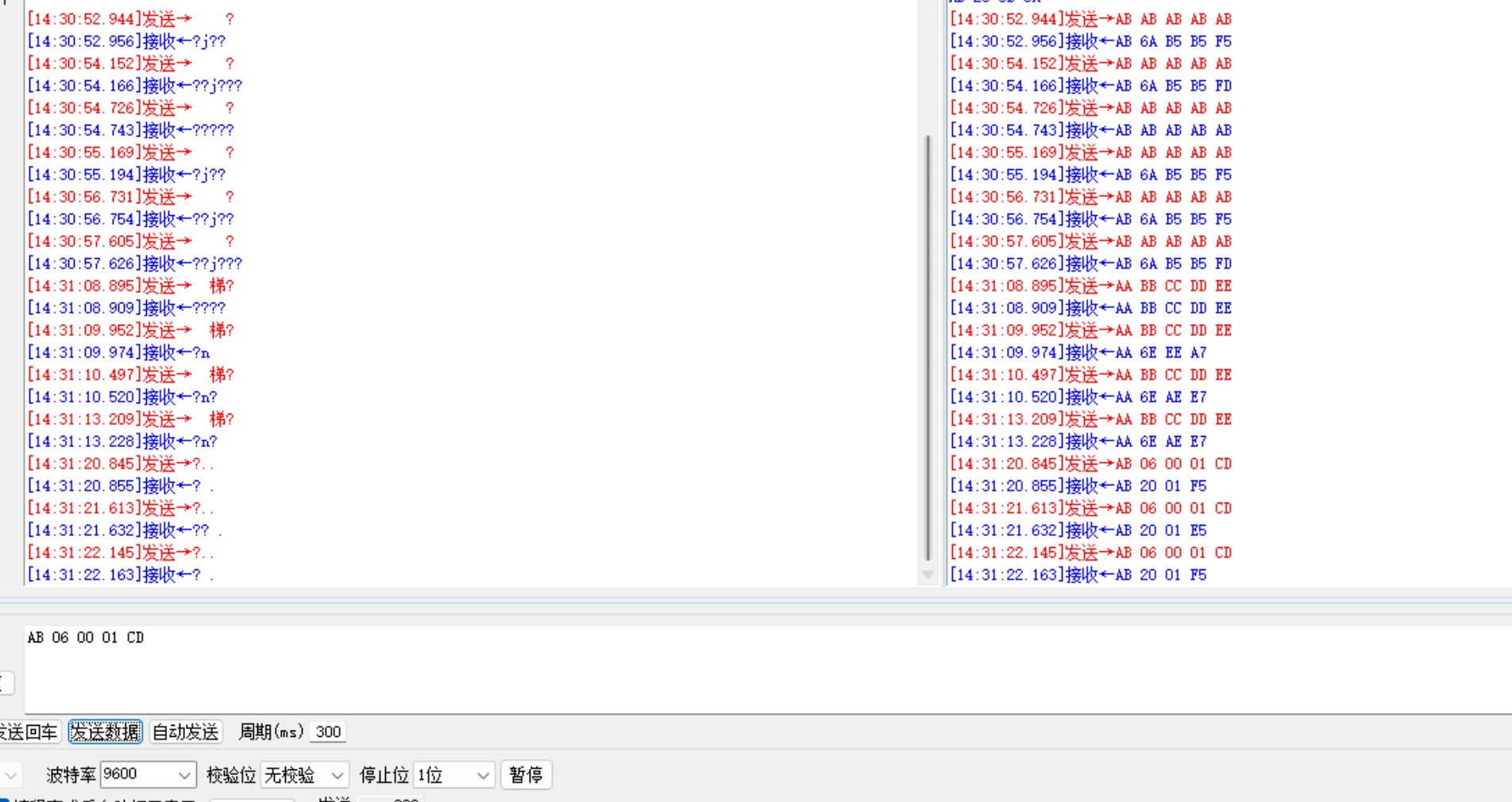

在掉电模式下,测试把接收数据进行回传,少了一个字节,而且数据不对。系统设置频率为24Mhz
图1是波特率在100000下的测试,图二是9600波特率下的,在100000下波特率接收的数据完全不对,9600下还有时候数据是正确的,但是大部分都是异常数据,在4800波特率下会好一点,发几次可以收到一帧正常数据

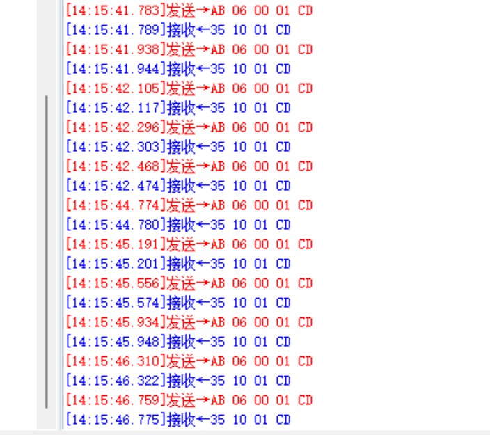

在4800波特率下
在4800波特率下
