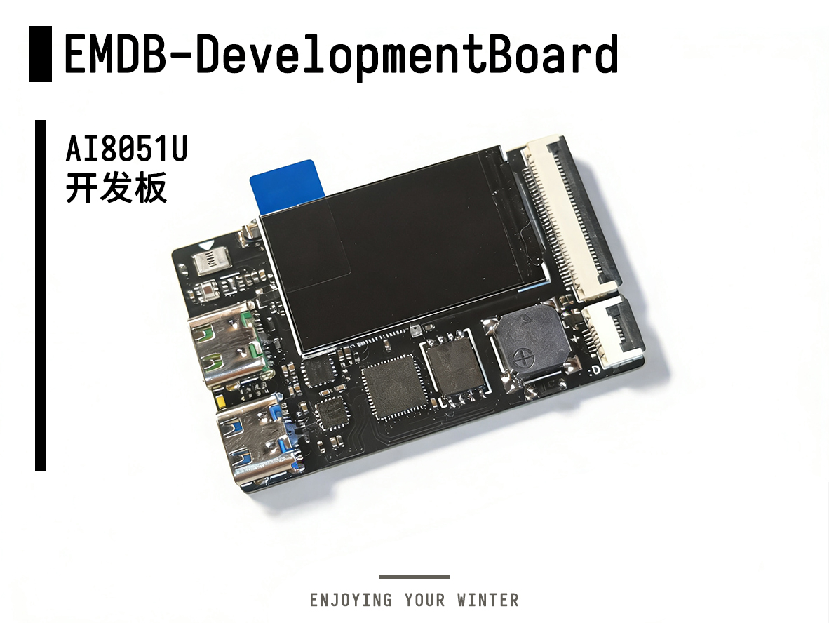

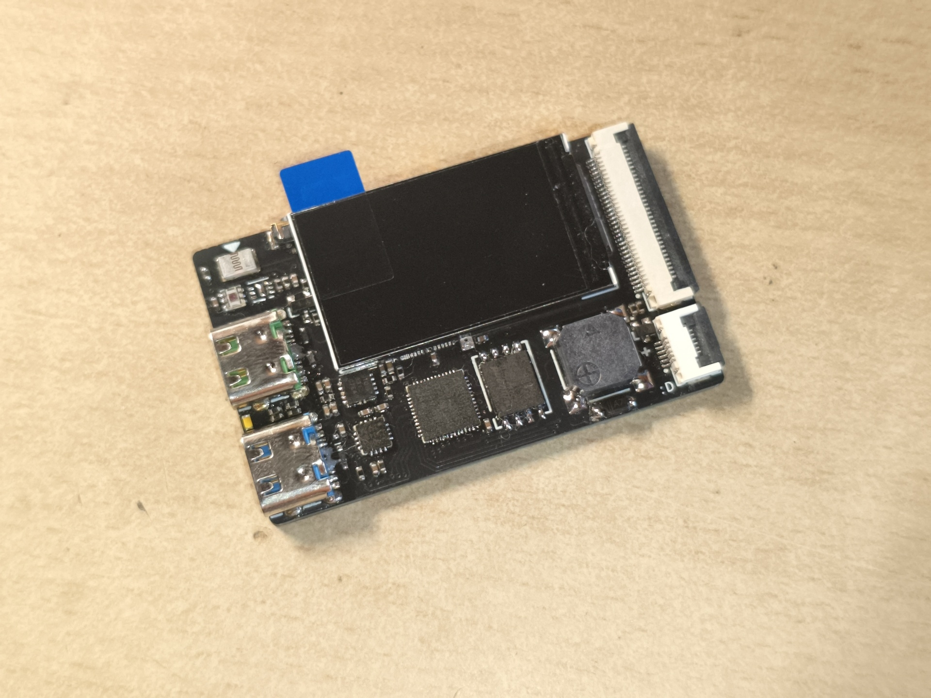

EMDB_DevelopmentBoard – AI8051U开发板
基于 Ai8051U-34K64/QFN48 的轻量级迷你开发板
零、图片速览
图1 正视图
一、硬件概述
  • 主控芯片:Ai8051U-34K64/QFN48
  • 接口配置:Type-C *2,分别链接到烧录口(USB下载)和串口(TXRX/UART)
  • 显示硬件:1.14 寸 135×240 TFT 屏
  • 交互硬件:顶置侧按按钮 *3
  • 传感硬件:环境光传感器(OPT3001),光敏电阻(GT36516),温湿度传感器(FHTC3)
  • 其它硬件:CH343P,AI8051U串口转USB,蜂鸣器
二、硬件细则
模块 型号 / 规格 备注
主控 Ai8051U-34K64/QFN48 64 KB Flash + 34 KB RAM
屏幕 1.14" ST7789 4-Wire SPI
光敏电阻 GT36516 /
环境光传感器 OPT3001 2-Wire I2C
温度传感器 FHTC3 2-Wire I2C
按钮 TSA034B2626B 侧按
