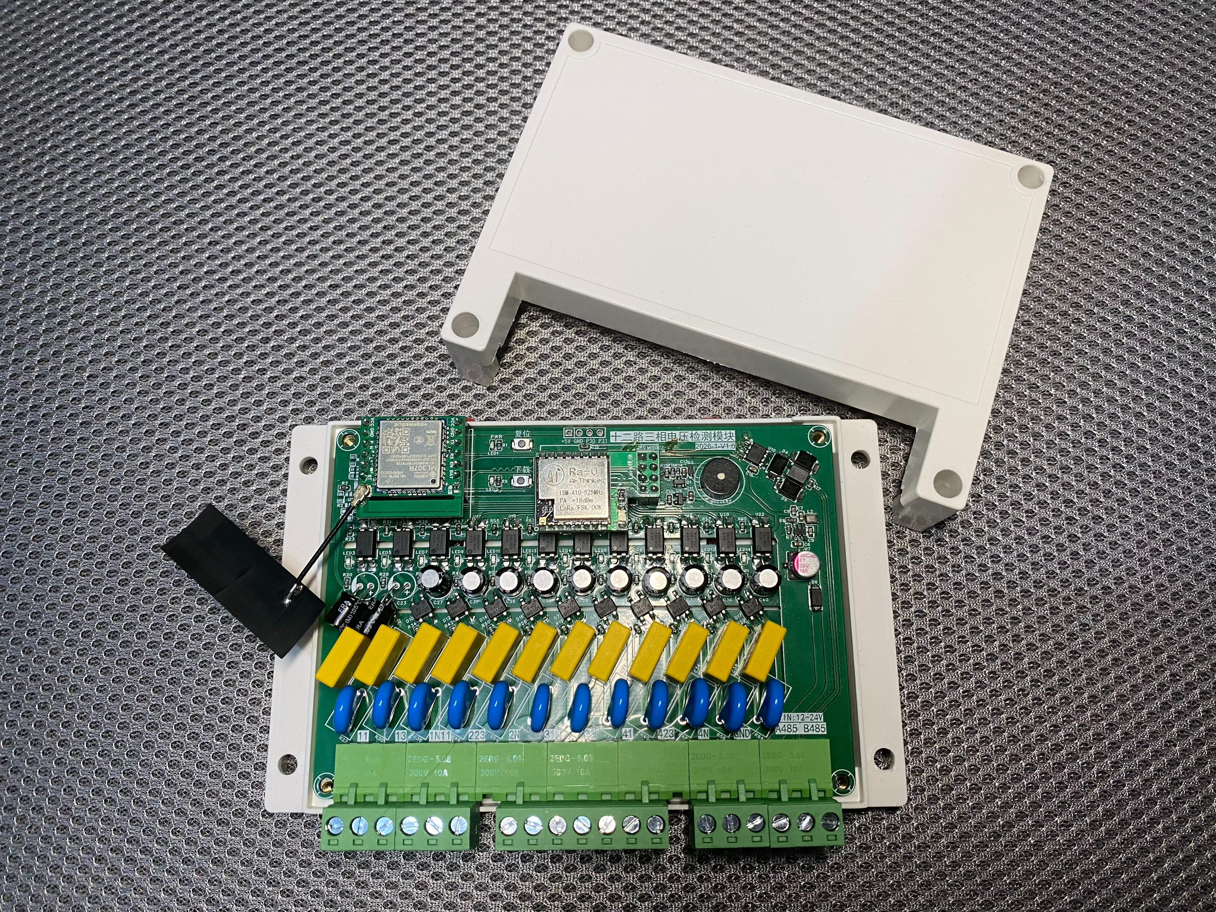

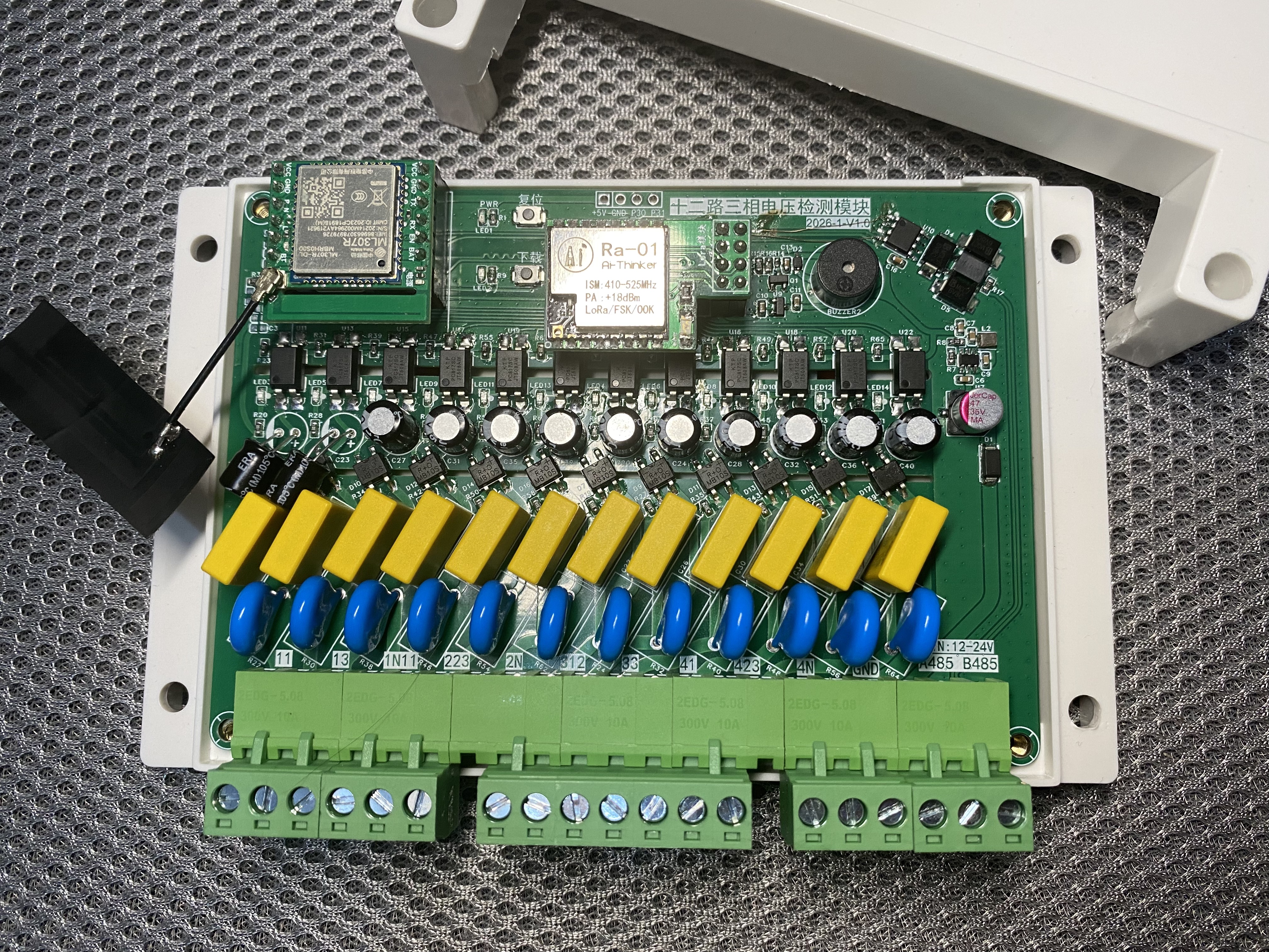

一、项目简介
    本次项目使用Ai8051U芯片制作了一款多路三相电压检测模块。本项目可用于四路用电设备运行状态检测与指示,方便更加快速的定位故障位置,为更贴合实际需求,设计采用公版导轨外壳,方便工业安装与布线。预留12通道三相电压缺相检测接口,预留一路RS485接口,预留NRF24L01 2.4G无线通信接口,预留4G Cat.1/LORA模块接口,一路LED指示灯,一路蜂鸣器报警,提供USB/UART程序下载接口,支持12-24VDC供电;为方便学习预留一路阻容降压转5V电路,后续成功可能支持220V/380V供电。
    由于放假在家,为安全起见三相电压缺相检测功能并未实测,不过有之前测试的经验,电路应该没问题,后续有待实际验证。因缺乏实际项目经验,设计中可能存在缺陷,欢迎大佬点评指导。

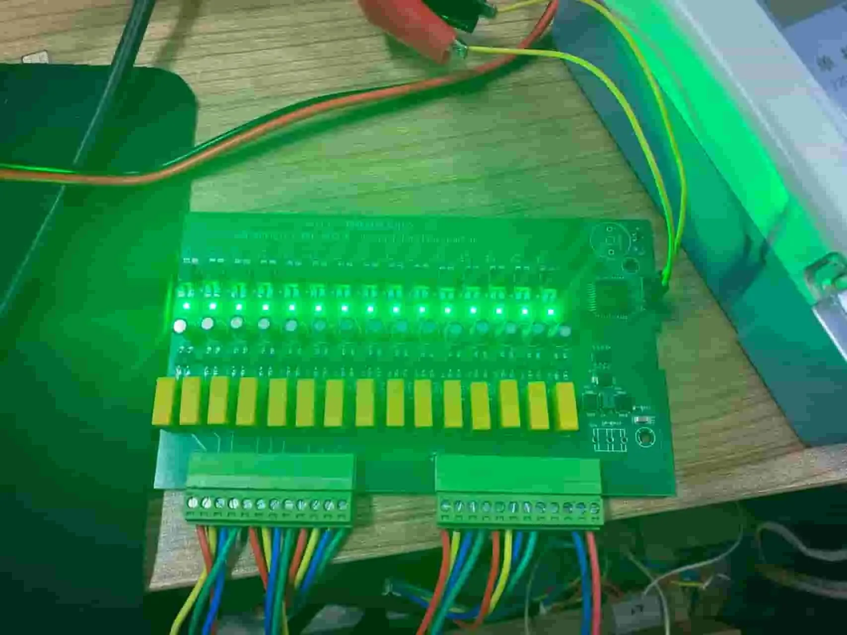

  • 2026.1.23:初板硬件外设调通,支持RS485 Modbus协议读取缺相信息数据
