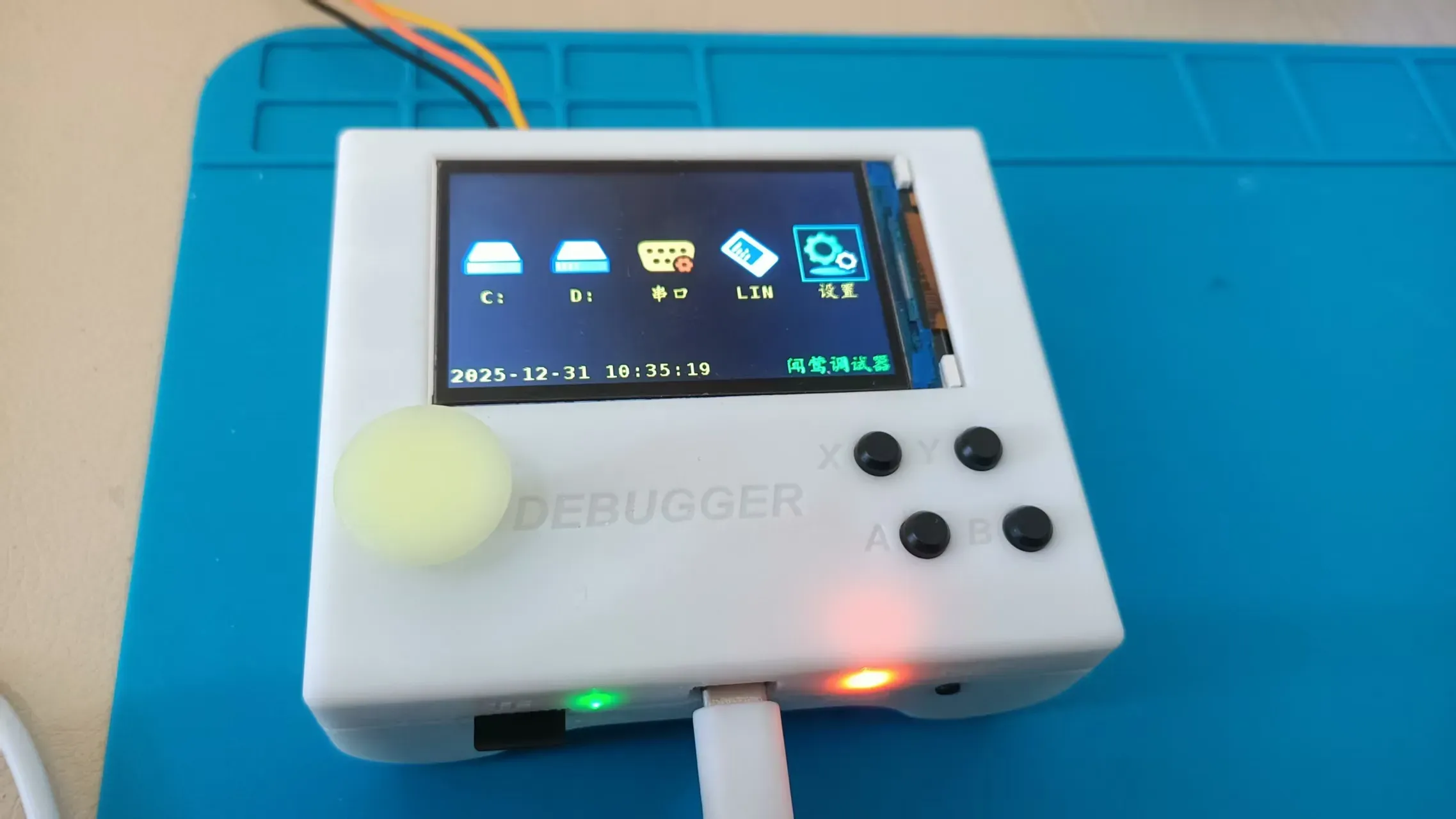

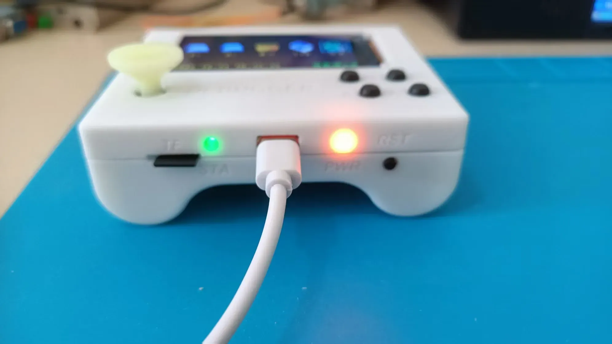

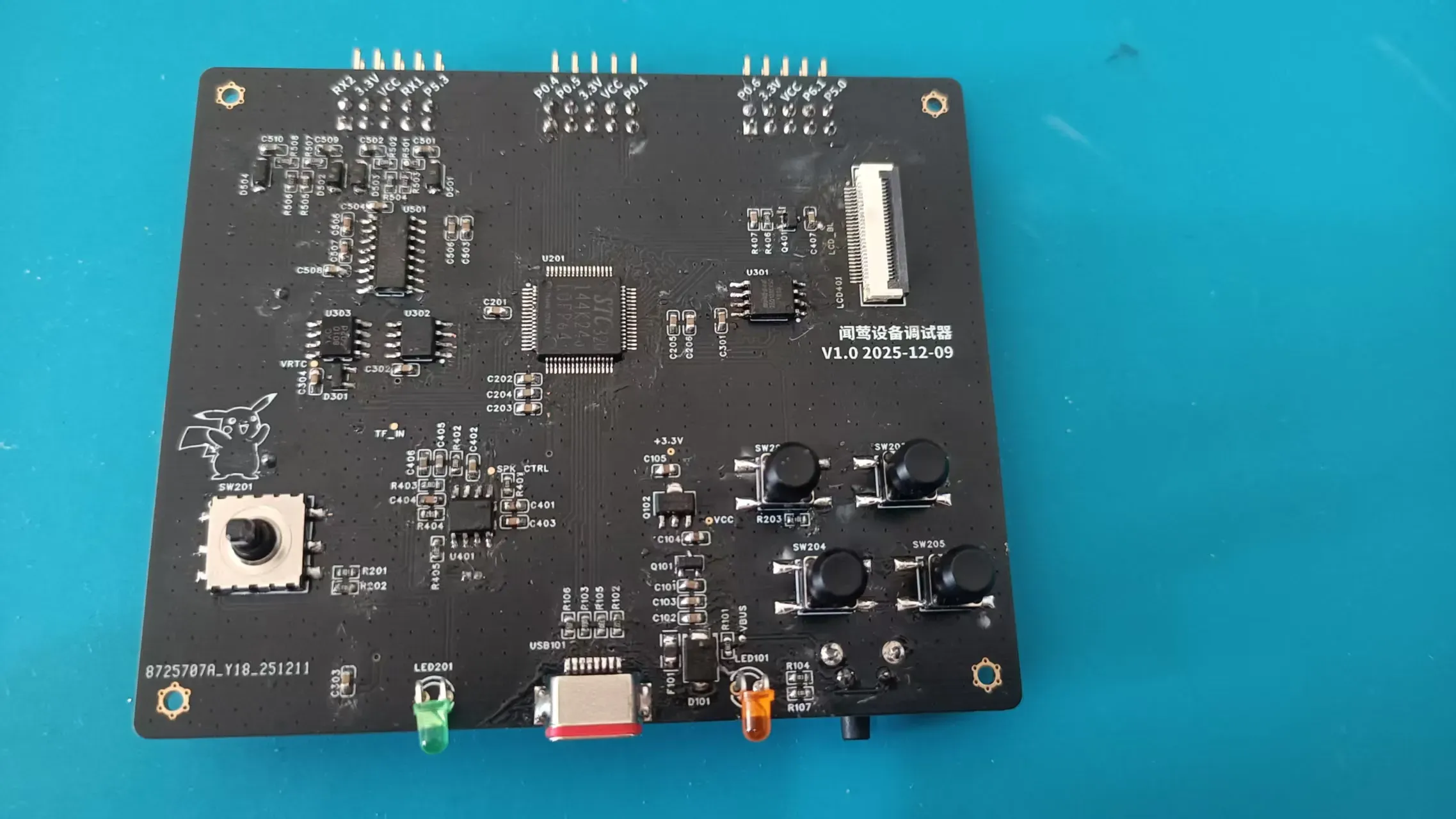

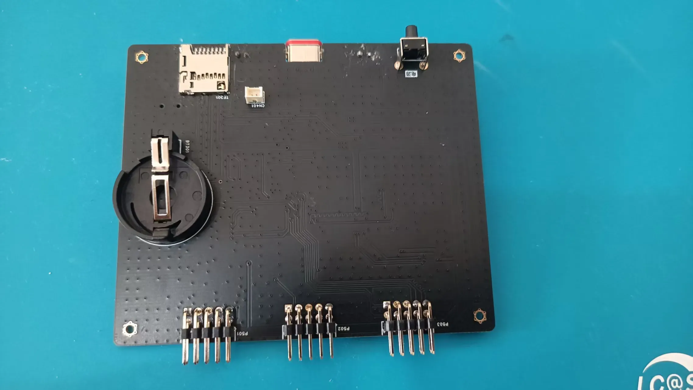

基于Ai8052高性能51芯片设计的设备调试器, 该设备设计时内部支持了时钟芯片, EEPROM, FLASH等存储芯片,

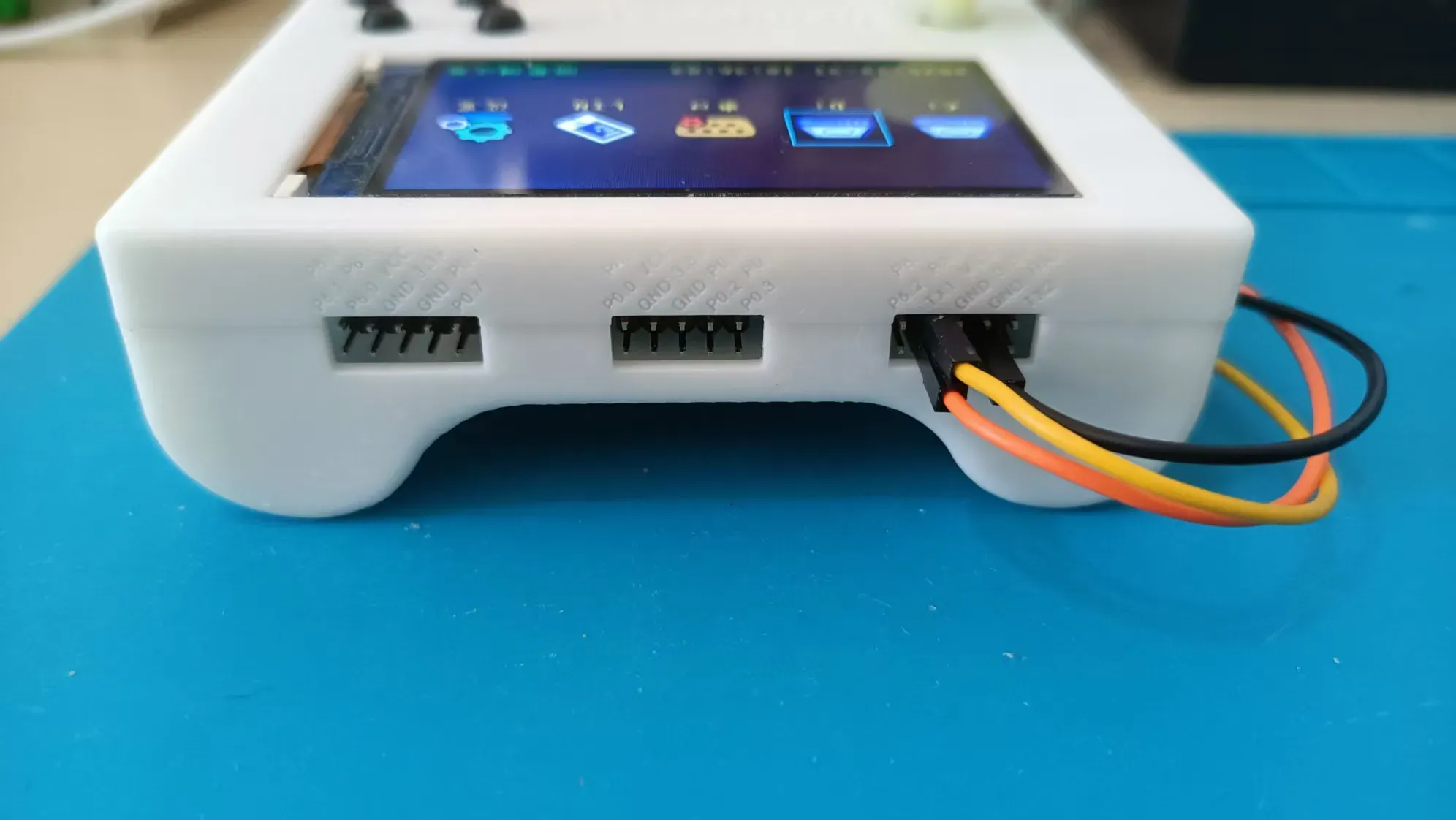

并添加了TF卡槽, 外部接口分功能引出了两个232电平串口, TTL电平串口, CAN总线, LIN总线, ADC, SPI等接口,
可通过编写不同APP对实际使用设备进行例如程序下载, 资源更新, 串口信息查看调试等功能

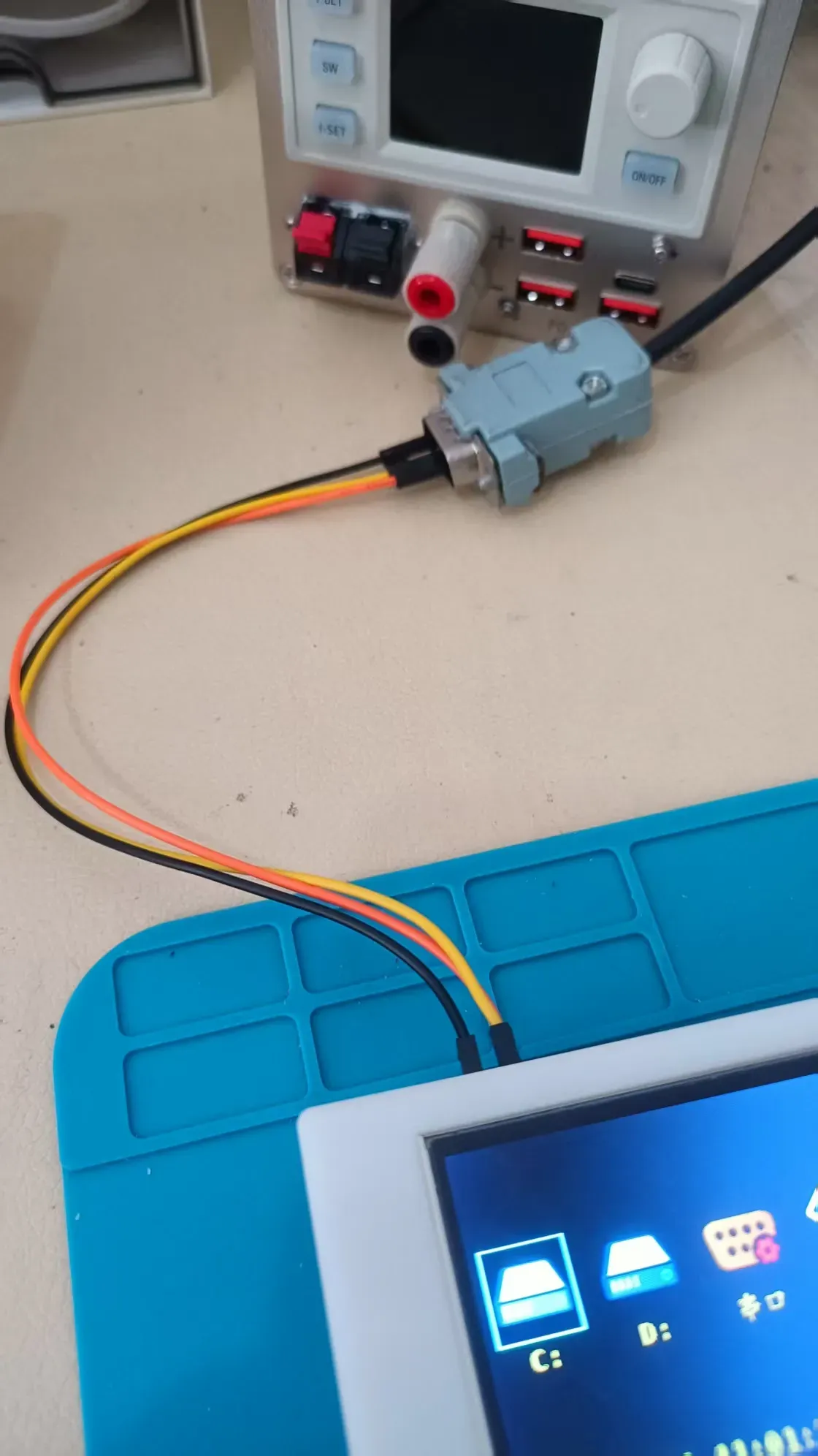

下面进行串口接收调试信息的演示
