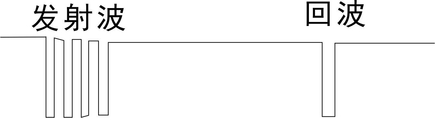

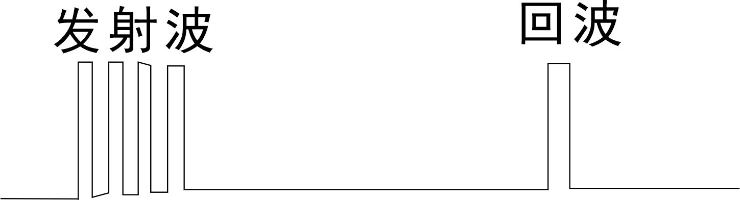

第一张图int0设置成下降沿中断接收回波   无法接收
第二张图int0设置成低电平中断接收回波  正常接收
因为STC单片机int0一般都把低电平取消掉了,电路想改成第一张图用下降沿接收,但是不行,哪位高手能解释一下吗?
---怎么个不行?详细描述清楚问题的现象呀

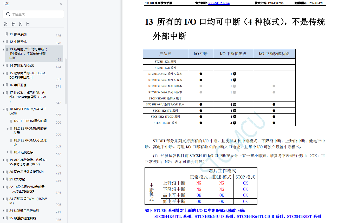

STC8H部分系列支持IO口中断,且支持上升沿中断、下降沿中断、高电平中断、低电平中断

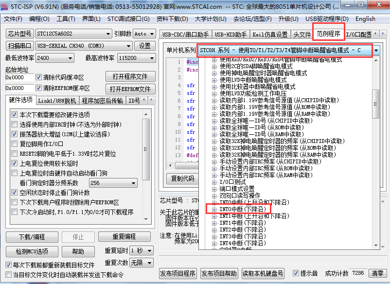

楼主先测试一下官方的INT0下降沿中断程序,一个简单例子而已。
这种应用使用PWM捕获 或 PCA捕获是最合适的。
