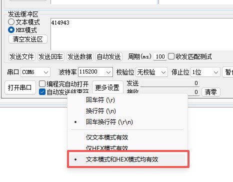

默认情况下,仅文本模式会自动发送回车换行,测试确实没有问题
但将设置改为如下:
再测试,确实能复现问题
应该是软件还有隐藏的BUG,后续版本会对此进行修正
但将设置改为如下:
这就对了嘛~我还以为是我有问题呢
