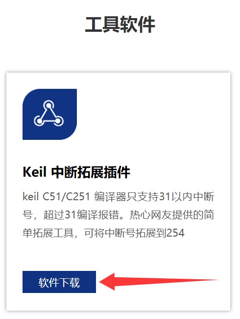

 楼主| 发表于 2026-2-4 20:22:52 | 显示全部楼层
生成后编译无法通过。
报错如下:
Rebuild started: Project: RTC
Rebuild target 'RTC'
compiling main.c...
compiling clock.c...
compiling wdt.c...
compiling timer.c...
compiling uart.c...
compiling i2c.c...
Sources\i2c.c(44): warning C206: 'DMA_I2C_EnableACKErrorInt': missing function-prototype
compiling rtc.c...
Sources\rtc.c(53): error C130: 'interrupt': value out of range
Target not created.
Build Time Elapsed:  00:00:00
https://www.stcai.com/gjrj https://www.stcaimcu.com/data/download/Tools/%E6%8B%93%E5%B1%95Keil%E7%9A%84C%E4%BB%A3%E7%A0%81%E4%B8%AD%E6%96%AD%E5%8F%B7.zip [attachimg]131334[/attachimg]  详情 回复 发表于 2026-2-4 21:01

发表于 2026-2-4 21:01:57 | 显示全部楼层
