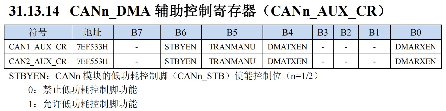

32G144K246 芯片的CANSTB CAN2STB管脚,是如何使用的?
CAN通信芯片上不是只有发送和接收2个引脚吗,
这个STB管脚起什么作用呢?
如果在电路板上用到了CAN的TX和RX引脚后,
CANSET  CAN2STB管脚是否还可以当做其它任意的IO来使用呢?
这个两个管脚该如何使用呢

不使能可做普通IO口使用,不影响CAN通讯
