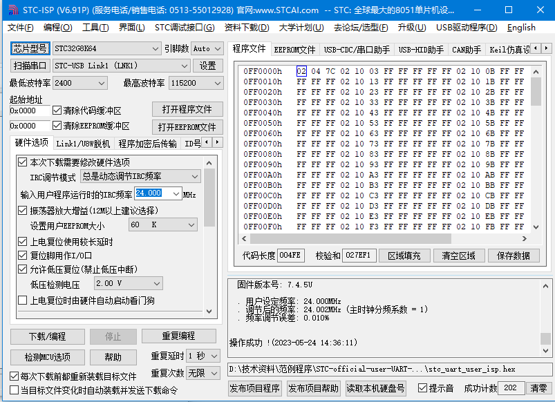

STC32G8K64芯片串口升级程序
是否和STC32G12K128一样的全部设置流程
和UART-ISP-bootloader-demo-STC32G12K128-series一样的呢?

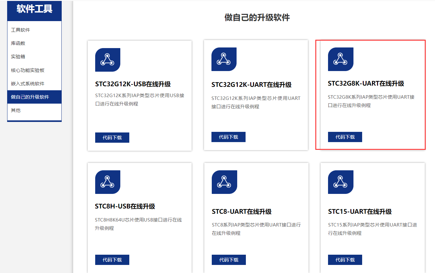

STC32G8K系列IAP类型芯片使用UART接口进行在线升级的例程已放在官网:
深圳国芯人工智能有限公司-在线升级  https://www.stcai.com/zxsj
