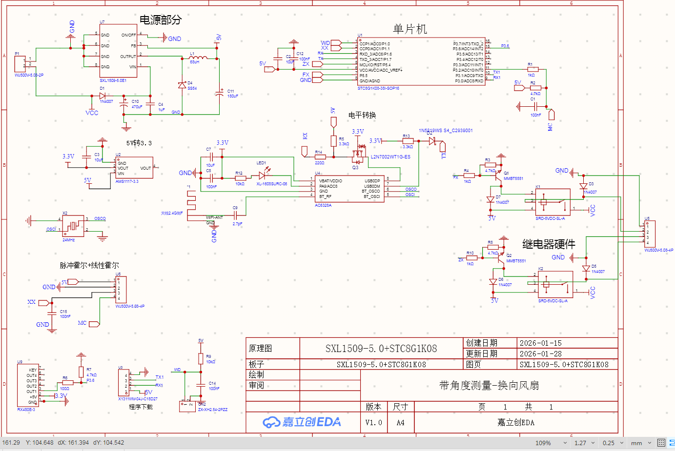

请教各位大神一下  STC8G1K08单片机为何在读取AD时会经常读取到0   使用的AD0  也设置了高祖输入   AD口也加了滤波   测试时就发现两路AD都会读取到0  后来就改成单独测试1个AD口  因为我的程序设置的是当温度高于xx度后 继电器动作   我下好程序放在哪经常听见继电器动作  然后我就把程序修改成了先AD转换温度 后串口发送   我就看到 经常性的  有时候20  30秒  有时候1分钟    温度数据就从 20-20-20-160-20-20就这样猛的一下160度   下一秒又20度  他这个漂移不是那种20-21-23-20-21  不是这种在附近漂移的是突然猛地一下就160   我这个是负温度系数的  也就是单片机读取到了0  才转换成了160度   温度采集的还好说可以程序滤波一下   主要是我程序稳定了后还有个高速的AD采集  我希望是滤波之前采集到的AD差不多的数据 别突然是0    之前用的是stc15w408as没有出过这种问题 最近用stc8g1k08就一直没搞好  有没有大神给看下哪里原因

原理图
原理图

发表于 2026-2-3 10:59:30 | 显示全部楼层
可能是继电器干扰吧,我用8H也遇见过偶发读0,最后发现问题是信号线距离电感太近。本来设计时电感的干扰是考虑在内的,以为是数值有波动,结果实测直接读0。
 楼主| 发表于 2026-2-3 11:02:29 | 显示全部楼层
李*** 发表于 2026-2-3 10:59
可能是继电器干扰吧,我用8H也遇见过偶发读0,最后发现问题是信号线距离电感太近。本来设计时电感的干扰是 ...
他这个肯定不是    继电器动作的前提是AD读取到0(也就是温度变为160度)    动作顺序是 先读到了0  后继电器动作  不是继电器动作了而后读到了0

发表于 2026-2-3 14:36:42 | 显示全部楼层
代码过多,不便查看。
若怀疑ADC有问题,建议单独写一个读取ADC并发往串口的程序,用串口助手查看是否有异常数据(绘制曲线更方便查看)。
另外,AD_TEMP 在中断里采集、在主循环使用,可能会造成错位,因为它是16位数据,
如果主循环先读高8位后读低8位,然后在这两步之间发生了中断,就容易造成错位,
比如电压正在增长,中断中数据为:0x01FF,0x0200,0x0201,
主循环可能读到的是:0x01FF,0x0100,0x0200,0x0201 ,这里面的0x0100就是有错位。
建议主循环获取数据时关闭ADC中断。
