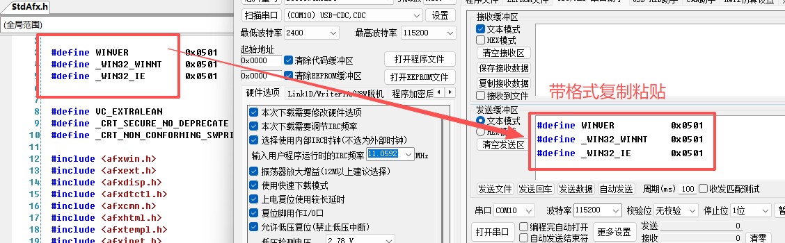

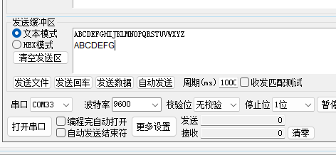

都N个版本了,复制进去的字体和打字出来的字体字号大小都不一样,看起来真难受。
不奢望字体设置,弄个等宽字体
你好歹输入进去字体字号要一致吧,
上面一行记事本复制的
下面一行手打的
121

由于串口发送窗口软件使用的是Richedit控件,
复制粘贴是带格式的(包括字体、大小和颜色)
后续版本改为普通的edit控件
edit控件输入和复制粘贴均不带格式,可保证字体大小一致
