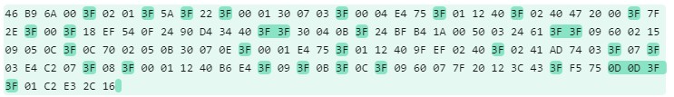

STC8A8K64D4串口通讯个别字符错误,一百四十个字符,偶尔有个别的数据别替换。具体是:0a 00 被替换成了0D 0D,还有好几个数据被替换成了3F。如果通讯数据中没有被替换的特殊字符,那么数据串是正确的。有个别的特殊字符,那么数据串就错误了。开始怀疑是printf的问题,后来不使用printf输出查看,只在程序中判断校验是否正确,还是校验不通过。很是奇怪。把数据带入到校验算法中都是没有问题。

截图202601301135382314.jpg [attachimg]正确的是上图,被修改的是下图

这个程序是在做远程升级的一部分。服务器发送出base64编码的数据,经过4G模块到STC8A8K64D4。再把原来的数据串解码出来,16*8行程序加上数据头,校验位等组成一串数据下发。MCU收到数据后再把数据串还原出来。数据还原出来后就是上面出问题的数据串。开始怀疑是base64解码算法的问题,后来改变了另一种算法。把一个字符十六进制比如0X8B,拆成两个字符‘8’和'B'发送,MCU还原后校验还是同样的问题。这个还不是字符乱码的问题。是个别的字符出的问题。初步接收后MCU输出原来字符串判断,是正确的。解码后校验就不正确了。单片机输出数据串查看,就是上面图上的比对图。

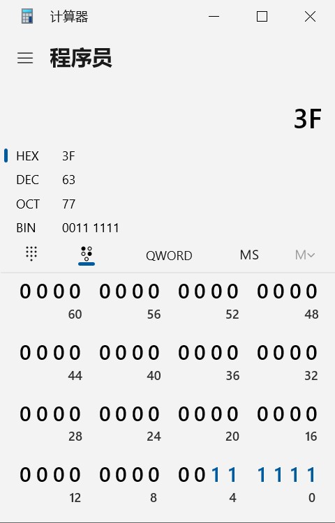

3F是连续的0或1,检查是否受到干扰,示波器测量看一下
