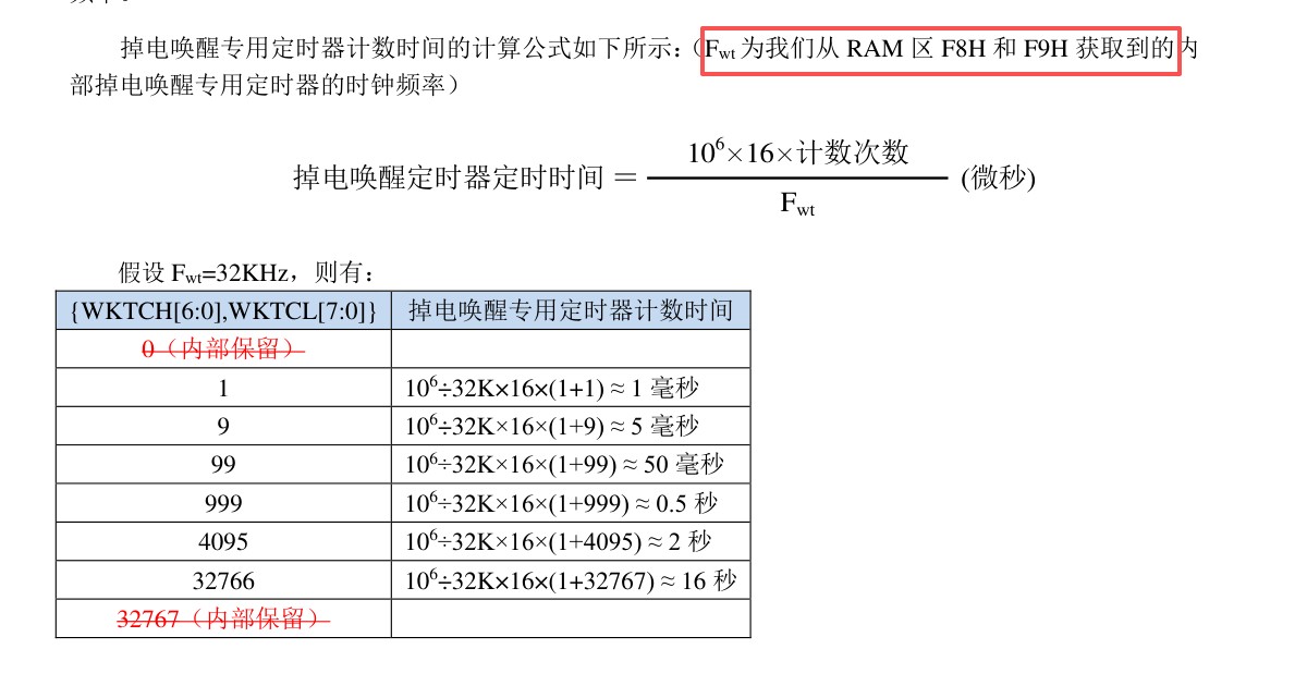

是不是WKTC有问题,count1>250  ,即工作大于250ms后就不能再次掉电模式,小于250ms工作正常,掉电1秒,工作250ms

 楼主| 发表于 2026-1-29 22:26:19 | 显示全部楼层
改了数据类型,
WKTC再次掉电唤醒就不是1秒了,只有几十ms,相差太多,
感觉这个寄存器的资料不全。
WKTC是否需要重置,如果重置,需要怎么重置,
没有对应寄存器可以重置

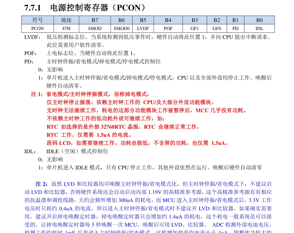

stc8h,唤醒后要怎么再次进入掉电模式
只有一个途径,PCON寄存器,不分几次或唤醒前唤醒后 [attachimg]130984[/attachimg]  详情 回复 发表于 2026-1-30 15:50

 楼主| 发表于 2026-1-30 19:34:22 | 显示全部楼层
再次设置PCON寄存器为 0x02,
下面这些需要重新设置吗
        IAP_TPS=11;
        IRCDB=16;
        WKTCL = 0xFF;
        WKTCH = 0x87;
怎么感觉再次设置PCON寄存器,会影响定时器1正常工作。有没有建议的设置方法,参考例程都没有,麻烦你们给个有用参考例程。
