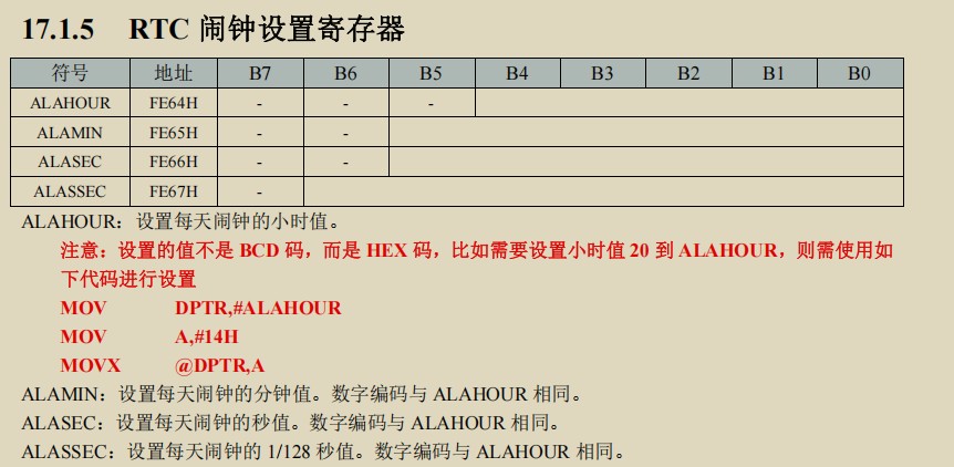

发表于 2026-1-29 11:35:03 | 显示全部楼层
图中这个闹钟是每天更新一次
有没有什么办法一直产生十分钟的中断
最下下册就采用分钟中断叠加十次算10分钟 但是会唤醒IDLE十次 再重新进入空闲的间隔就产生功耗了

发表于 2026-1-29 11:42:41 | 显示全部楼层
需要外部晶振,内部晶振我记版主提过只能用来判断在走时
闹钟可以设置当前时间+ 十分钟之后的时间。
