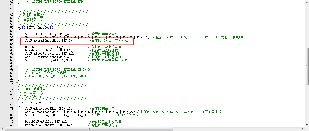

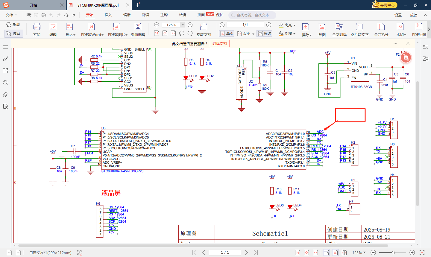

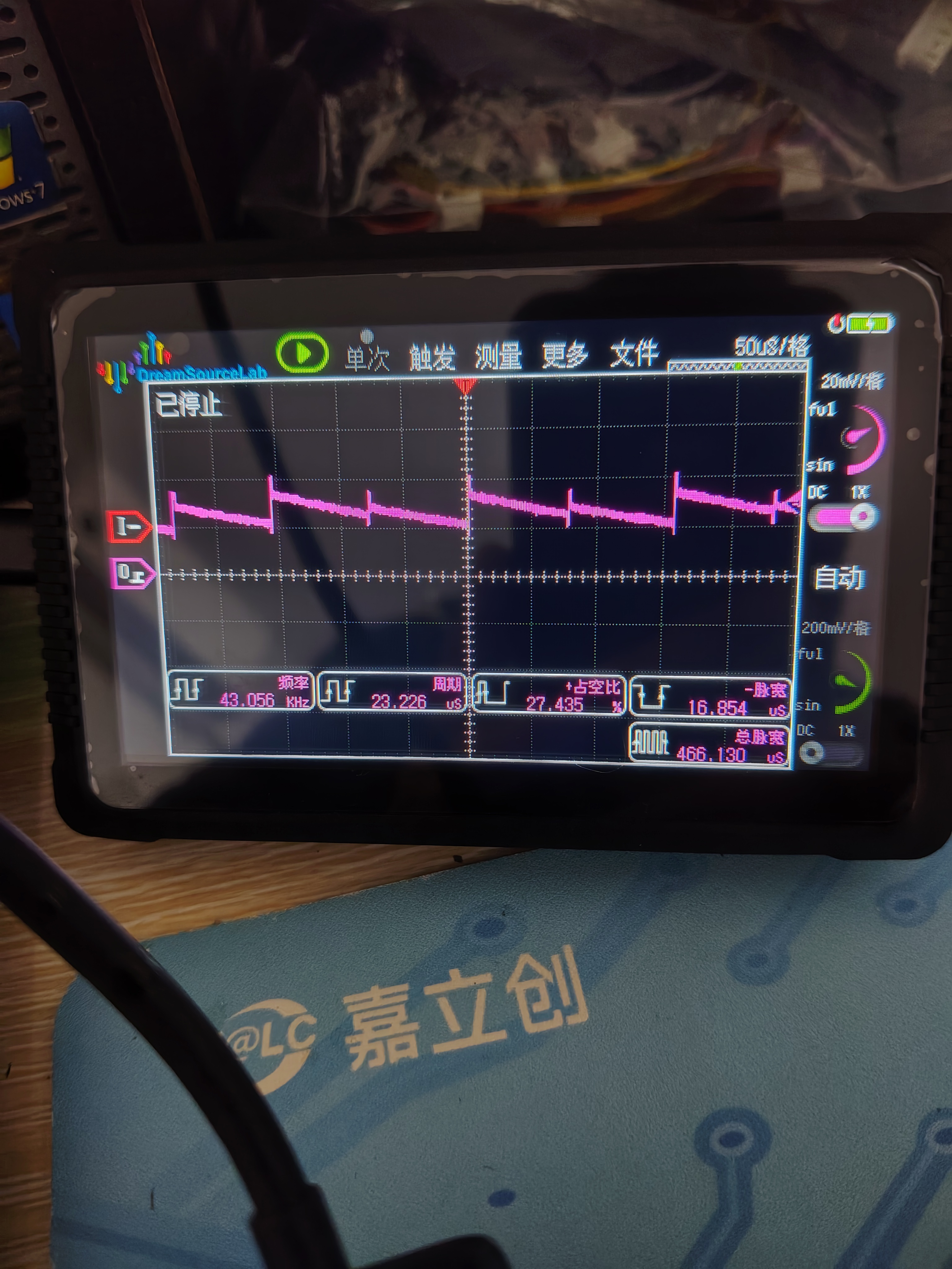

               用AiCube 软件自动生成ADC0通道 硬件STC8H8K64U   P10采集到的电压是0.6V跳变,该引脚实际悬空,是哪里配置有问题了吗?有碰到过类似的问题吗?

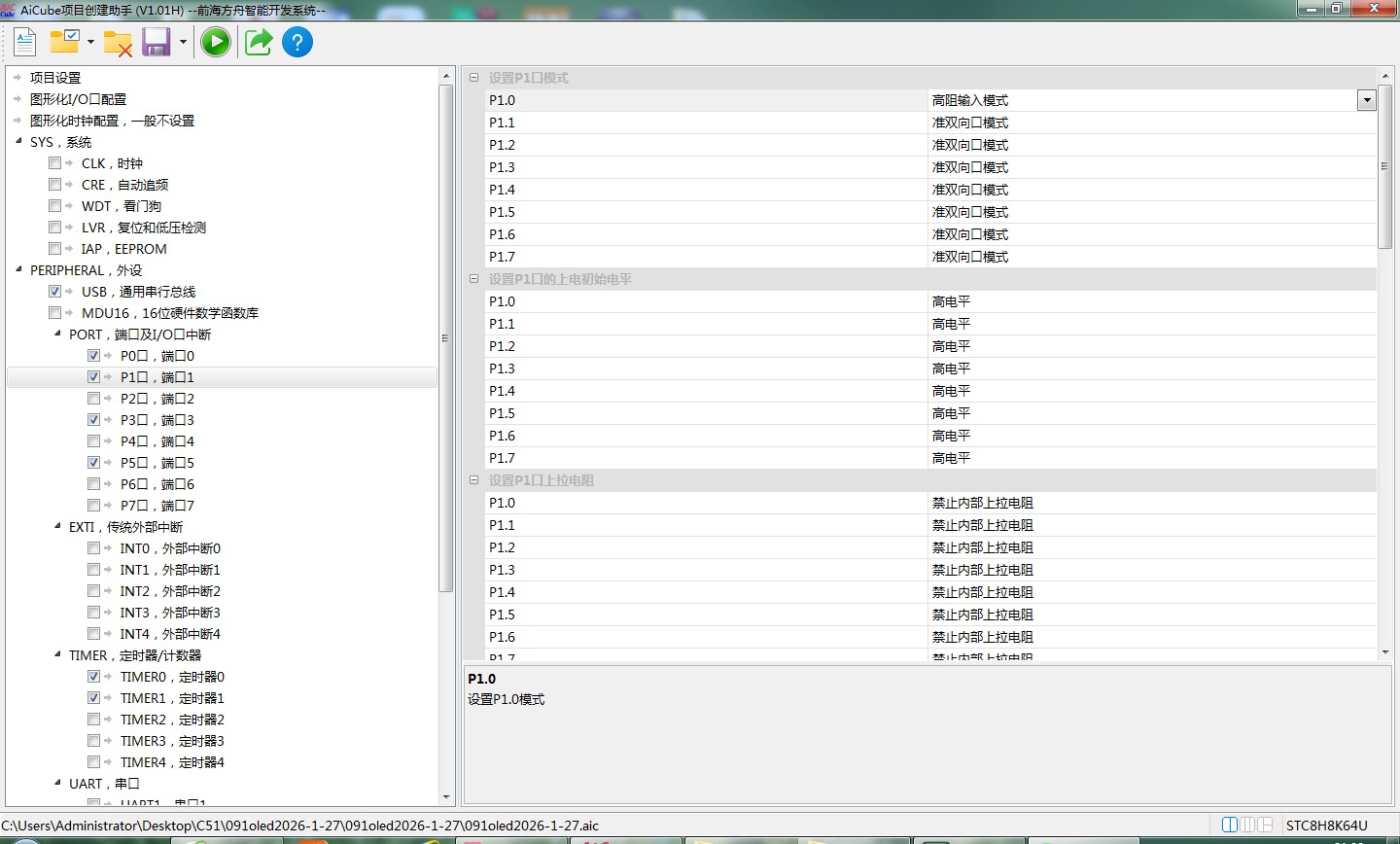

AiCube设置界面

ADC悬空高阻易受干扰,悬空ADC读数是随机数且受周围引脚或走线影响是正常现象

ADC相关的端口,芯片内部必须浮空(设置为高阻输入模式,关闭内部上拉和下拉),
但外部不能浮空,否则ADC转换值是随机的
