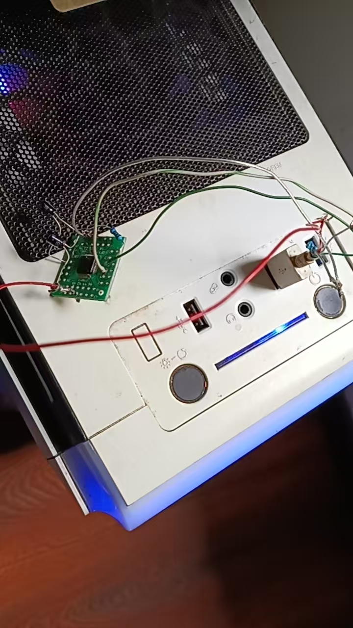

请各位大神指点下,我按照说明书上的资料写的和电脑usb连接先断电后在把p3.2引脚通过10k电阻接gnd,然后把vcc电源接上.但是aicube无法扫描芯片.在反复把vcc电源断开在连接,还是没反应.是怎么回事呢?
我是用的虚拟机win11系统,用的手机数据线剪断后四根线分别接的.插上电脑usb接口后,万用表测量电源正常,5v.各引脚输出电源也正常,我改过aicube的irc频率.改成过24和40.两种频率都无法扫描识别芯片 mmexport1769498883775.jpg
我看见过有个论坛写的,有时候aicube无法识别芯片,但是能下载,我加载hex文件后,直接点下载等了好久也没反应.....我也考虑了是否需要安装 USB-Writer驱动,我主机是debian系统,虚拟机是win11.但是网上显示debian系统和win11系统不需要安装这个驱动,所以没安装.问题出在那里.请各位老师指点迷经

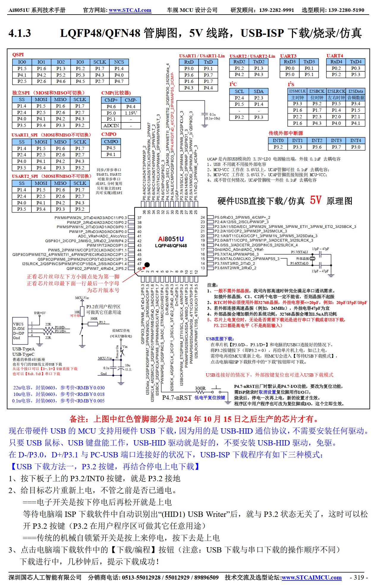

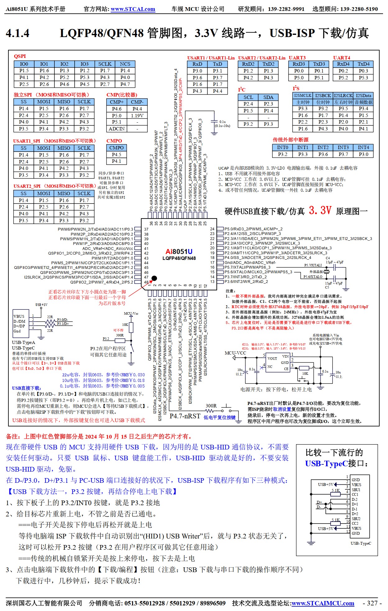

发表于 2026-1-28 08:25:03 | 显示全部楼层
下面的文字说明,电路图,务必认真看下

 楼主| 发表于 2026-1-28 14:23:10 | 显示全部楼层
神*** 发表于 2026-1-28 08:25
下面的文字说明,电路图,务必认真看下
我是按照说明书上的照做的,用p3.2接地,然后接vcc.没有任何反应,哎
 楼主| 发表于 2026-1-28 23:01:38 | 显示全部楼层
我接电源时候先接d+,d-和gnd,然后用p3.2通过电阻接gnd,在接vcc,但是没任何反应,哎求那位大神指点下
 楼主| 发表于 2026-1-28 23:04:19 | 显示全部楼层
另外按照说明书我用ucar引脚接1uf电容到gnd,这个没影响塞?
