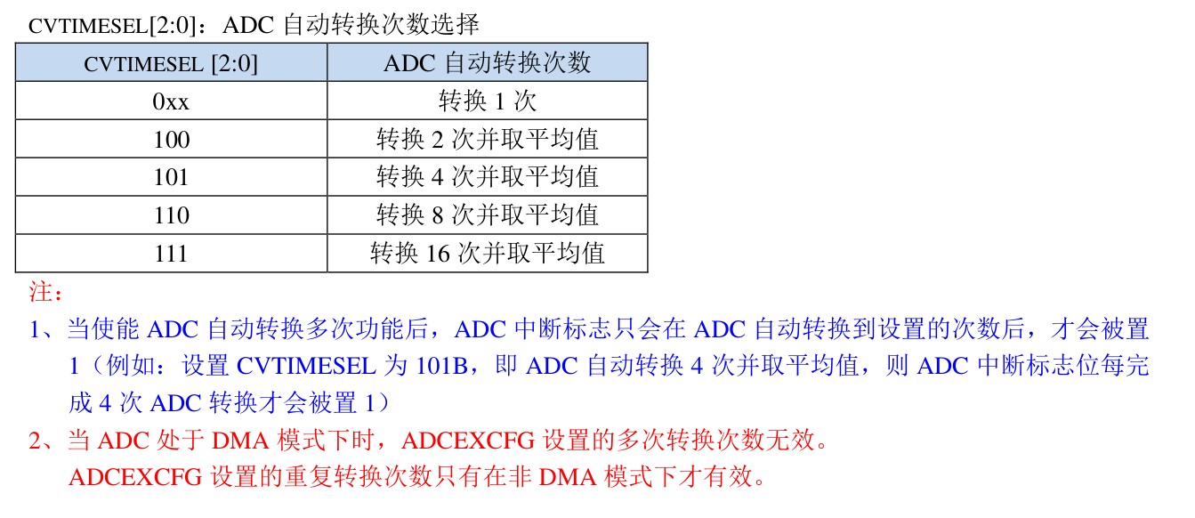

CVTIMESEL 如果我设置8次取平均值,
那我在主程序里面启动一次转换, 中断里面转换一次还是8次?

发表于 2026-1-27 13:33:23 | 显示全部楼层
看注1

发表于 2026-1-27 14:11:19 | 显示全部楼层
手册说的很清楚,自动转换并求平均,只中断一次

 楼主| 发表于 2026-1-27 19:26:50 | 显示全部楼层
就是我执行一次,  剩下的中断里面自动帮我全部搞定了是把

 楼主| 发表于 2026-1-27 19:27:05 | 显示全部楼层
那就好, 我以为要自己转8次
