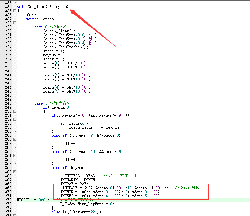

在测试【科学计算器使用CDC虚拟液晶屏显示】这个DEMO时发现,时间设置不识别分钟,不管设置几分钟,确认后都是从10分开始计时的:
这个问题怎么改代码呢?

  首先感谢您在百忙之中有时间体验这个哈,先得说句谢谢。其次昨天参加活动去了没及时看消息,让您久等了抱歉。最后回到问题本身,该BUG可以修改如下代码即可修复。
见上述图片中,箭头指向的函数里的方框里的几行,【】中的数字改一下即可。非常感谢您测出的bug,后面递交新版本的时候会修复掉这个:handshake后续有问题可以再论坛继续留言哈~
