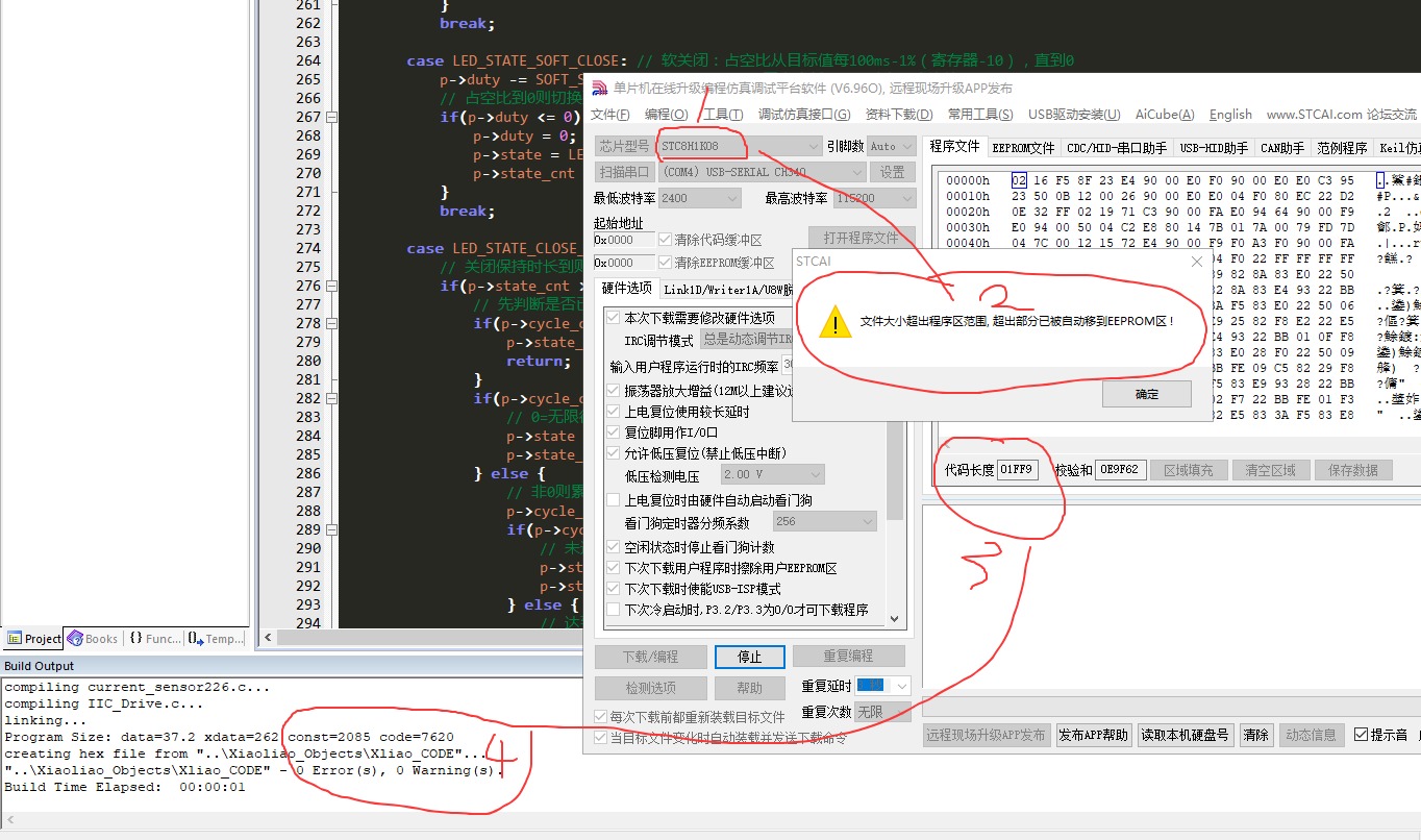

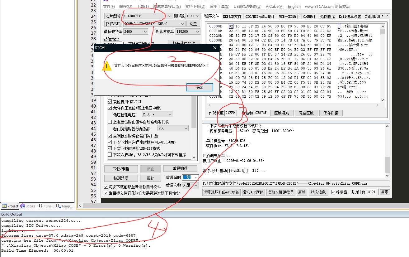

keil编译后的 Program Size: data=37.0 xdata=249 const=2019 code=6587
code不是程序总大小吗?不包含const吗? 是要加在一起还是怎么的?
8K-flash装不下7K程序 ,6K也装不下,
我的eeprom需要用,直接下载后就不正常!!

发表于 2026-1-27 09:45:25 | 显示全部楼层
为何是下面这个......,
一上来就跳到 5870多个字节后面 ?
ORG   0000H
LJMP  16F5H    // LJMP  START
ORG  16F5H     // ORG  0100H
START:
一上来程序就跳到了: LJMP  16F5H

发表于 2026-1-27 11:01:32 | 显示全部楼层
为啥跳到16F5呢老哥

发表于 2026-1-27 11:40:28 | 显示全部楼层
const也是代码空间

 楼主| 发表于 2026-1-27 11:49:18 | 显示全部楼层
Ayb_*** 发表于 2026-1-27 11:40
const也是代码空间
CODE已经包含了他。

24
687
2642
2642
发表于 2026-1-27 13:02:41 | 显示全部楼层
不是*** 发表于 2026-1-27 11:49
CODE已经包含了他。
Program Size: data=24.4 edata+hdata=2354 xdata=68 const=2454 code=37933
单独列出来了,就是没有包含
