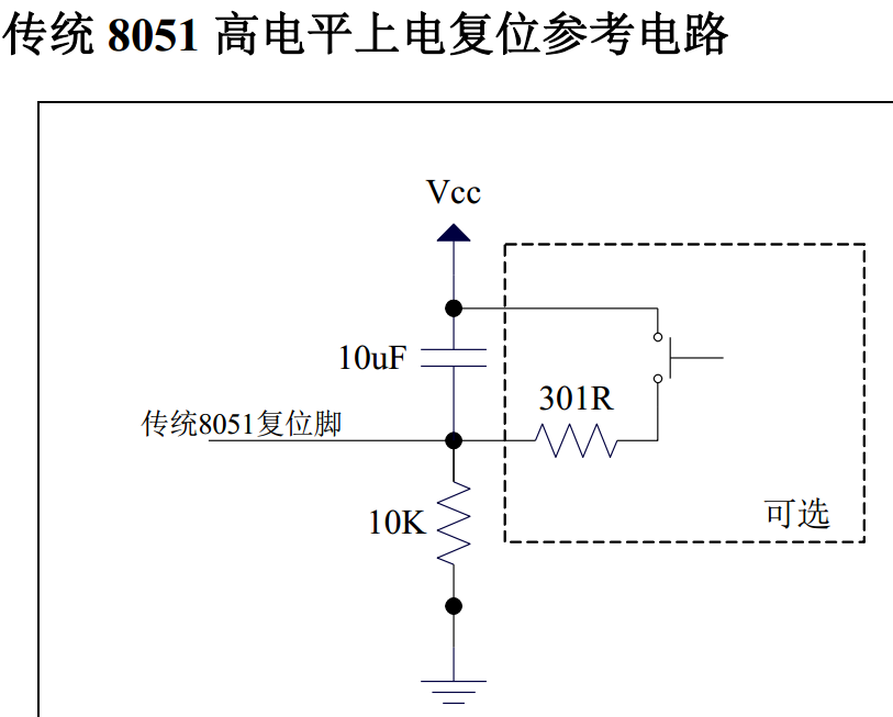

你好,我一直用开STC89C52RC这颗芯片,一次小批量约10k的样子,用了十多年了,没有出现过问题。但现在出现了一个奇怪的问题,近段时间接二连三收到客户反馈信息是机器经常出现死机的情况,查故障一直查到STC89C52RC单片机不能可靠复位,用示波器观察是上电后复位引脚一直是5V。只要将复位引脚短接到地一下,就能解除这个状态,然后再怎么上电都是正常的。只要电路板没有出现这个现象,怎么测试都是正常的,而且十多年来,从来没有出现过这个现象。我复位电路的参数是电容10uF,电阻10K。
发表于 2023-5-14 16:49:04 | 显示全部楼层
是一款经典的电路板,用的STC89C52RC,复位电路:电容10UF,电阻10K。十多年,快二十年了,这款板的生产,装机,测试,使用都是完全正常的。就是今年出现异常情况。客户的使用条件也没有变化,客户机器也是一直用这款板子。

传统8051上电高电平延时电路:
判断你今年采购的电容有问题:
1,直接将这个10uF电容去除
2,直接将这个10uF电容去除,10K电阻用0欧直接到地
另外将你的原理图的PDF发上来,大家好帮你分析
