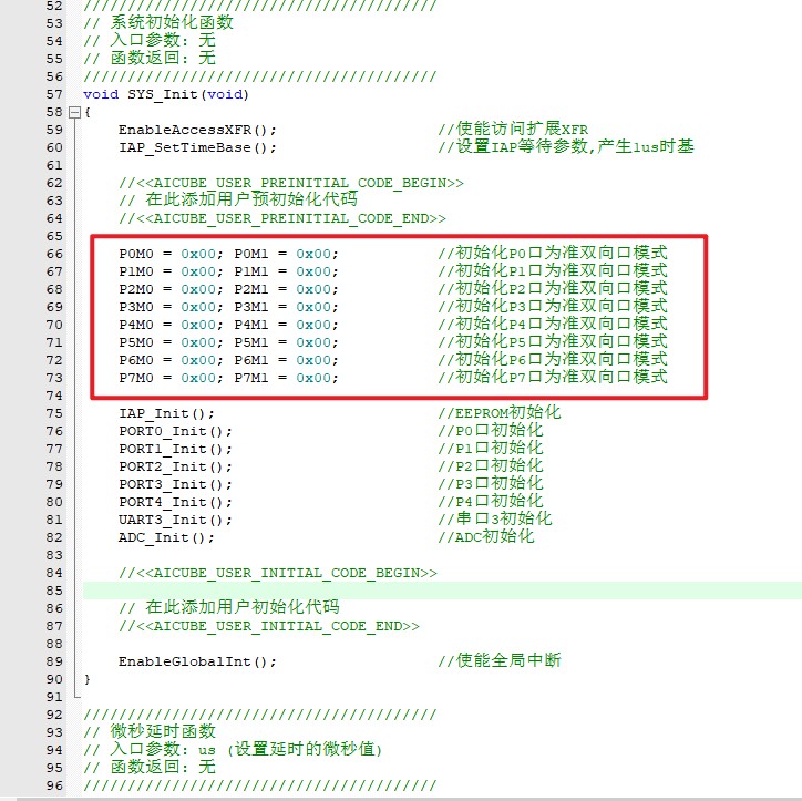

怎么去掉这段代码。每次都生产
这不是 和 STC上电 全部高阻输入的 理念 冲突了。这样 PORTx_init时,会先初始化电平,此时 io口 是 准双向口 ,不会误触发吗

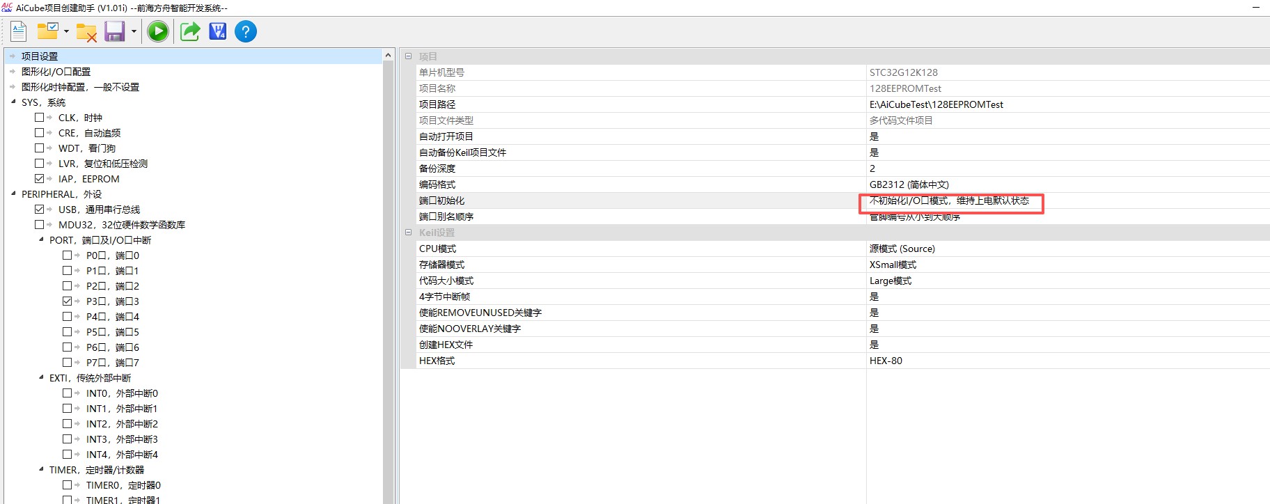

默认是高阻的话,官方可以考虑把这个去掉
看楼下,有选项的  发表于 2026-1-26 14:09

太好了,多谢,我版本老了。
