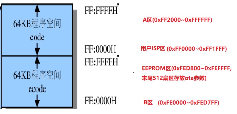

1.ROM布局:ISP+A+B+EEPROM区,用户ISP扩容至8K,A\B皆是56K,EEPROM区8K末尾扇区存放OTA参数
这里B区主要用于下载缓存新固件
A区用于实际运行用户APP
PS:为什么不在B区直接激活运行?需要维护两套APP工程,代码地址映射及中断映射。
2.用户ISP升级下载过程擦除只擦B区,确保升级流程中断也可重启正常开机进入A区
3.升级下载流程结束后,将固件校验和及长度写入OTA参数区,
   重启后用户ISP检测该参数,合法则搬运B区代码到A区,搬运完成则清除参数。

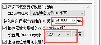

3.下载用户ISP工程,下载时EEPROM选择128K
4.打开py/main.py,更改工具板CDC串口号及bin文件路径,保存执行。

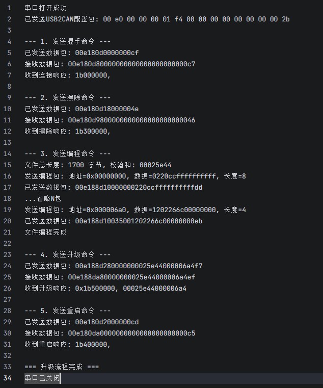

升级过程日志示例:

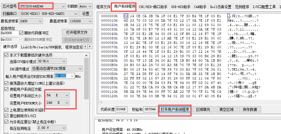

基于STC32G144K246型号带用户系统区和用户程序区版本:

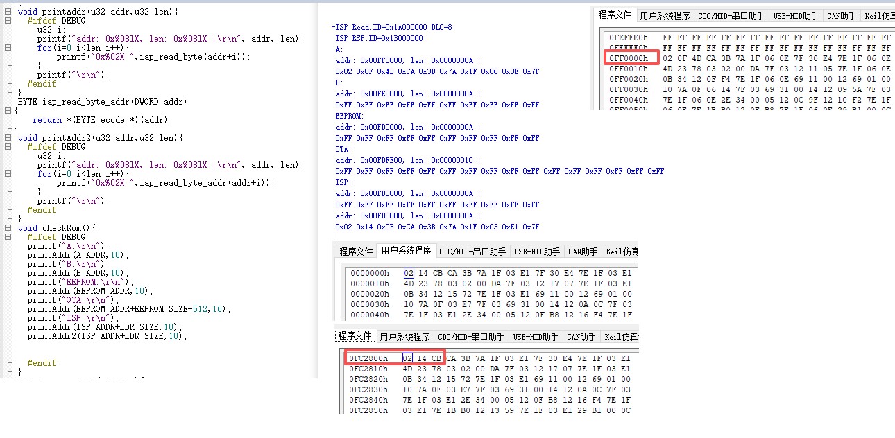

先来观察下EEPROM操作差异:
在用户系统区的IAP操作使用绝对地址。
相较于Ai8051U,在用户系统区无法使用IAP操作读取系统区空间了,
可以用ecode指针读取,指针地址是从0xFF0000开始,注意和存储器的物理地址0xFF0000不同,只是用户系统区的逻辑地址。

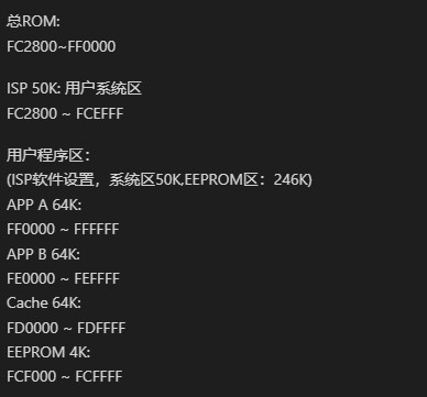

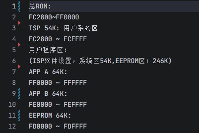

ROM划分:

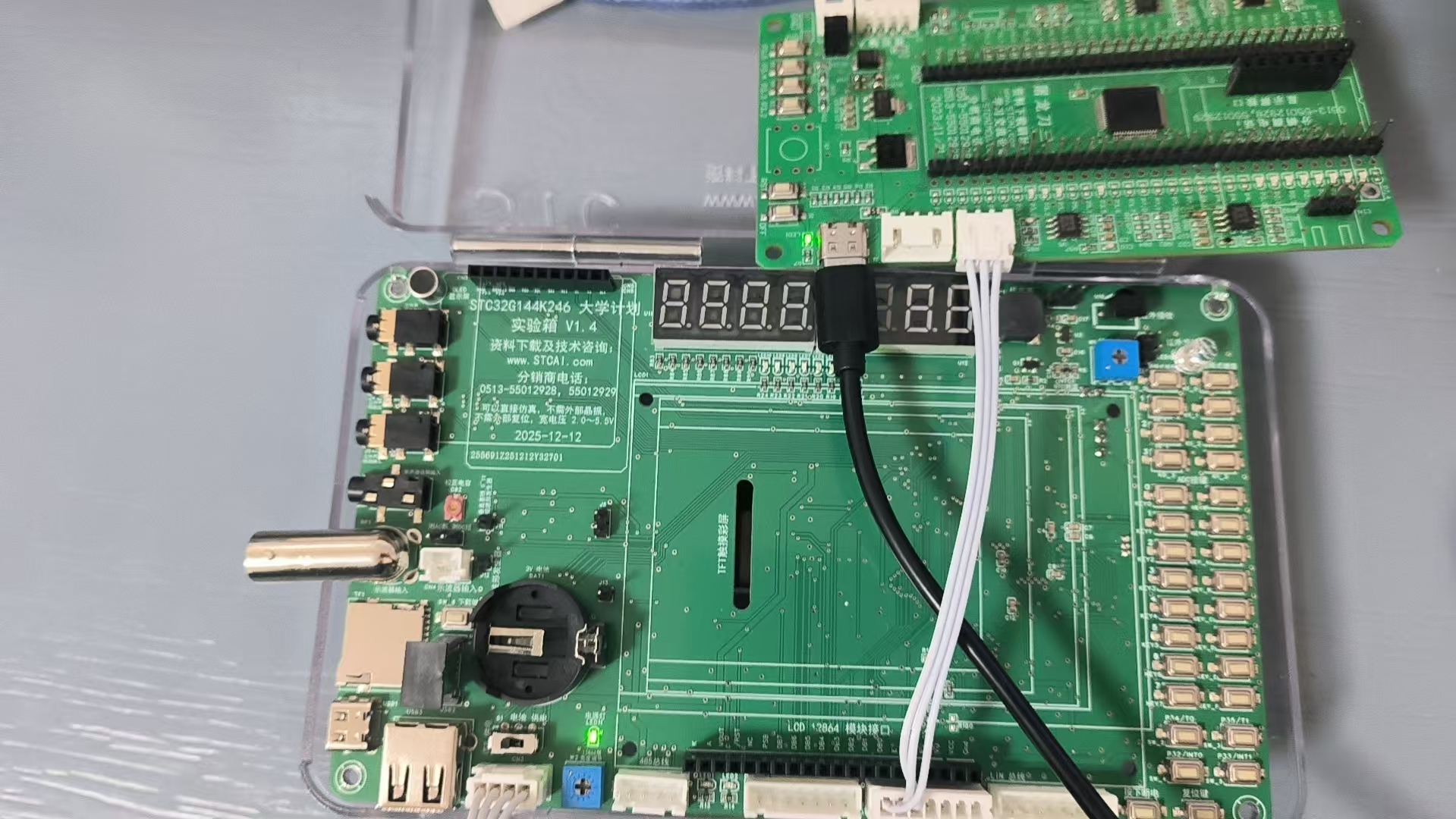

基于实验箱测试,硬件连接示意:

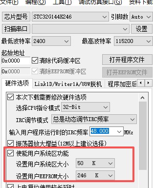

注意下载时的ISP选项:
带用户系统区,则不再需要用户区代码地址映射以及中断映射。

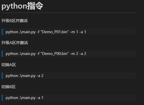

 楼主| 发表于 2026-1-30 14:54:50 | 显示全部楼层
CAN-FD
在2L基础上增加C区,支持激活A或B区。

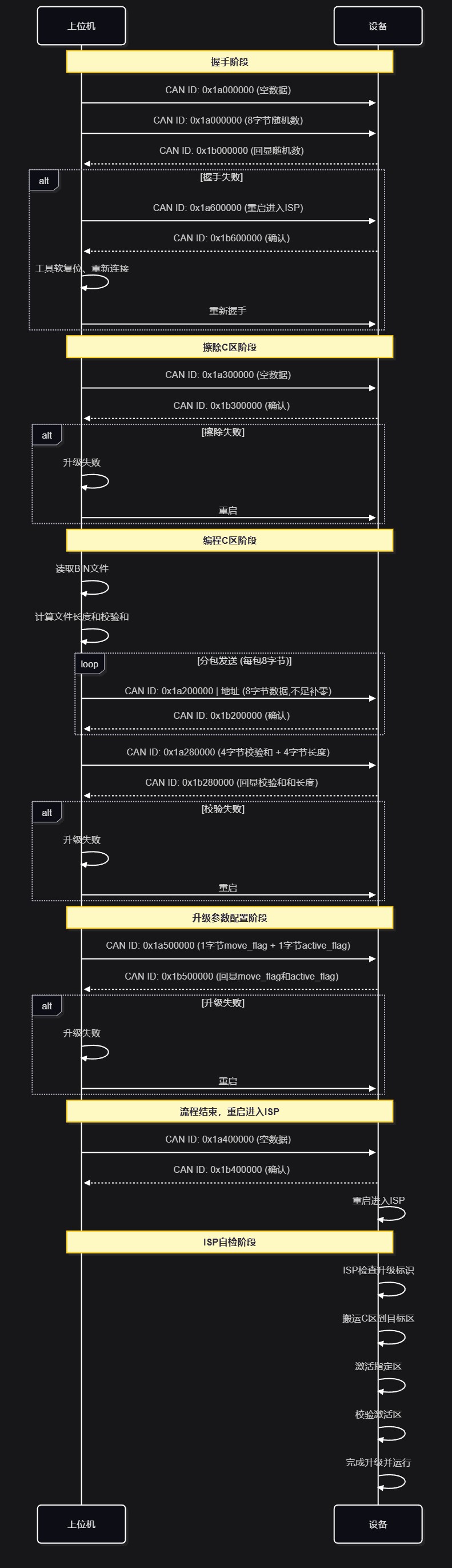

激活B区逻辑:
搬运A区到C区备份,并锁定C区。搬运B区到A区执行。
下次升级前需要切回A区再开始擦写C区。
ROM分配变化:
ISP下载选项变化:
python命令变化:
整体流程:
STC-official-usys-CAN-ISP-bootloader-demo-STC32G144K246-series_V2026013001.zip (843.9 KB, 下载次数: 219)
