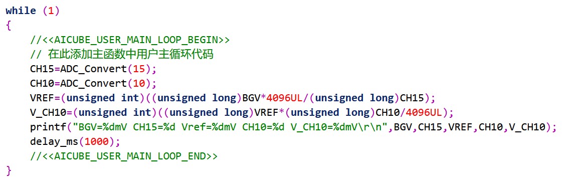

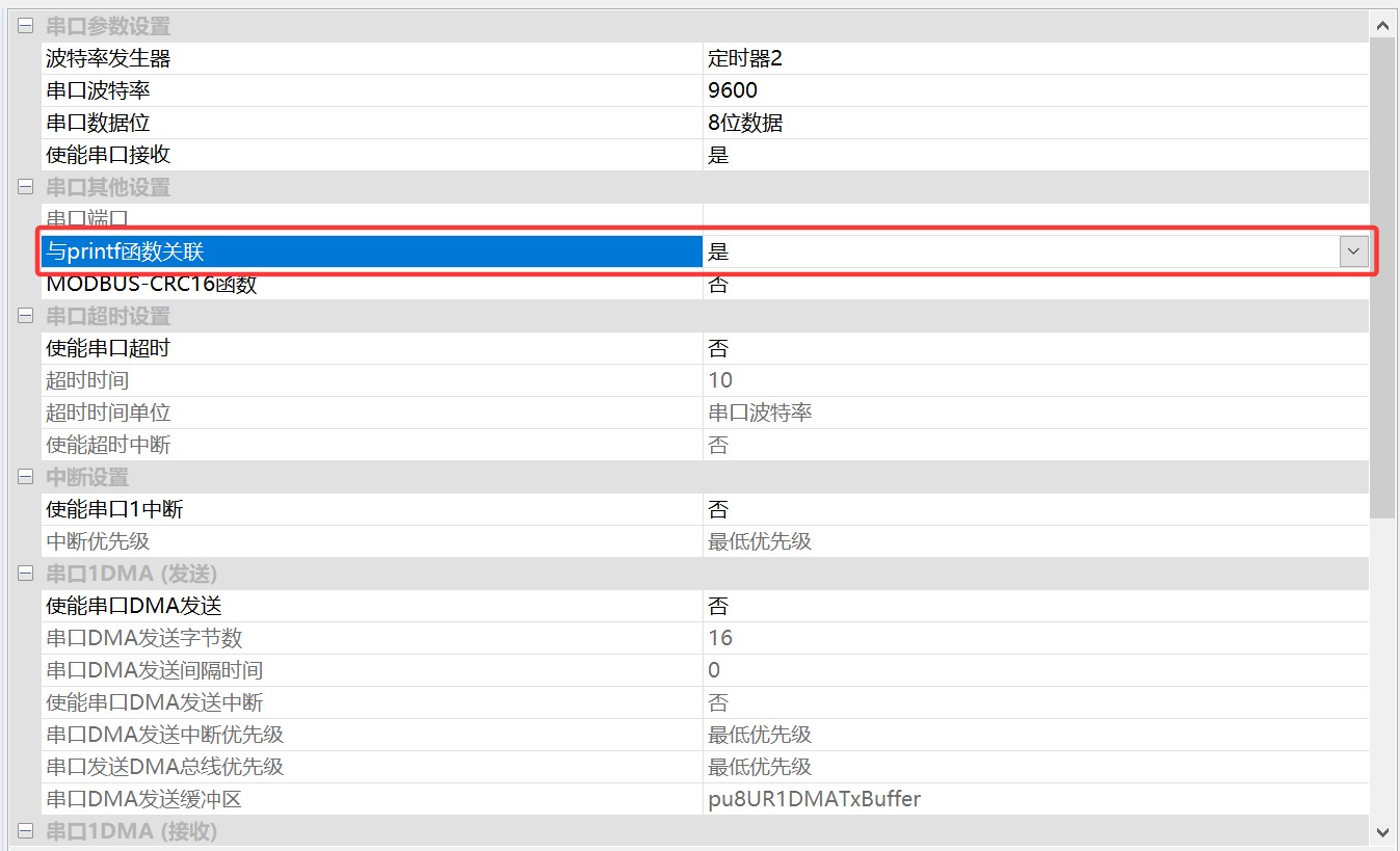

用AiCube生成的串口2框架  主循环里如果选择串口打印 命令是什么?我看到引用的库里没有专门针对串口2的打印命令,还是说没有定义需要更复杂的方式?如果我想打印字符串 该如何操作?
