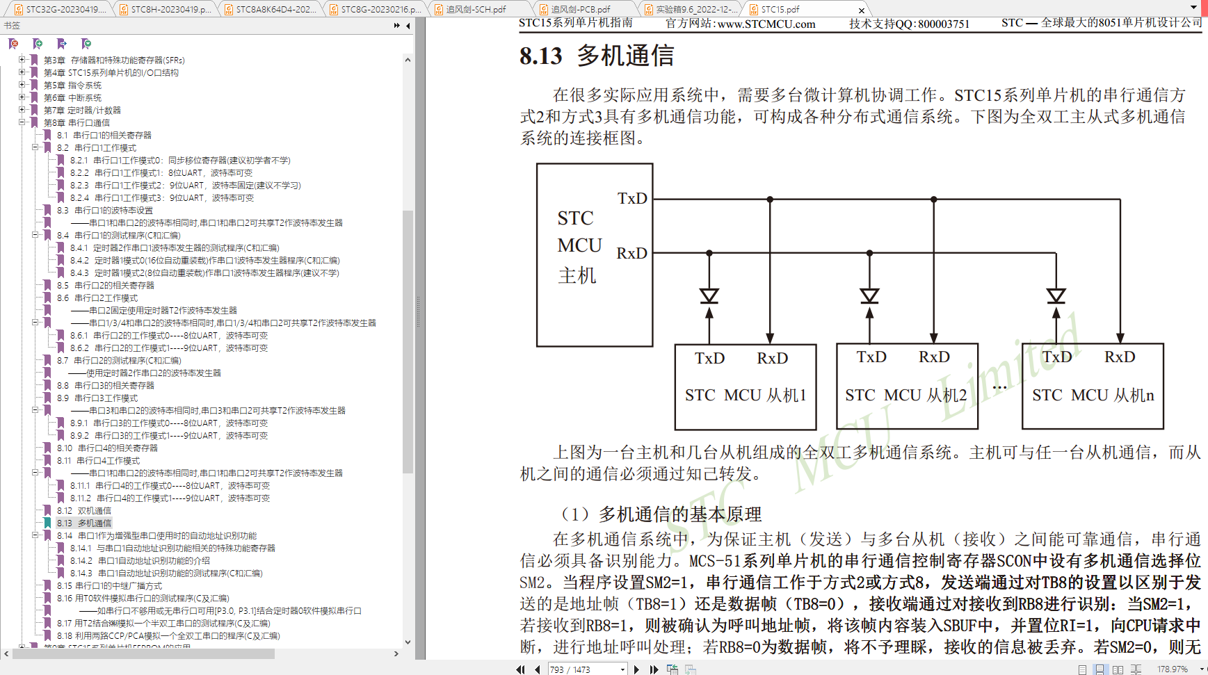

一个MCU的串口要与另外两个MCU的串口直接通信,
最简便可靠的方案是怎么做啊? 我并联不正常, 容易烧
答:不看STC最牛哄哄的STC15数据手册啊:
接受方设置成弱上拉,或高阻输入/打开内部上拉电阻-外部10K上拉也行
发送方设置成弱上拉,或强推挽输出

距离近可以,注意要串联一个几百欧电阻限流保护。
设备之间通信还是建议RS485通信。
