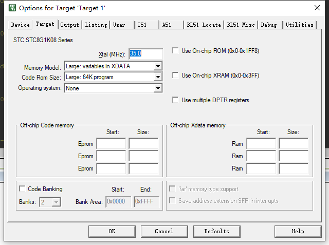

STC8G1K08, 速度足够快,你烧录时选择30MHz以上 !
xdata 是1024,你编译时就选 Large 编译

发表于 2023-5-15 11:56:30 | 显示全部楼层
只用编译选择Large 编译,其他都不需要改,不用再用xdata来修饰了吗?

发表于 2024-6-19 20:25:39 | 显示全部楼层
STC8A8K64D4, 8K xdata
建议 idata 用户不要主动使用,留给堆栈
编译可以选择 Large
