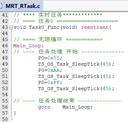

任务0是P0端口的LED灯左右交替闪烁,其程序如下:

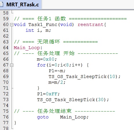

任务1是P1端口的LED跑马灯,其程序如下:

对比通常51单片机点亮LED灯的入门程序,每个实时任务对应一个LED灯控制裸机程序,然后将裸机程序中的软件延迟函数换成RTOS系统提供的“TS_OS_Task_SleepTick”休眠函数,这样在一个任务等待延时的时候,RTOS任务调度将其置为“休眠状态”,腾出CPU执行下一个任务,等待该任务的休眠时间到了后再唤醒它继续执行,这样3个任务的LED灯就像“同时”在独立运行一样。
