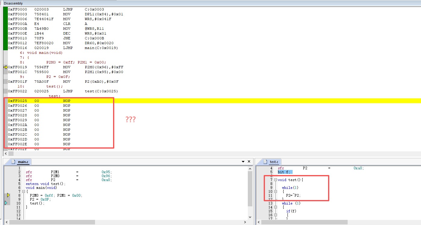

REMOVEUNUSED, NOOVERLAY 皆失效
编译器把代码都干没了!
  1. sfr P2M1 = 0x95;
  2. sfr P2M0 = 0x96;
  3. sfr P2 = 0xa0;
  4. bit f;
  5. void  main(void){
  6.         P2M0 = 0xff;
  7.         P2M1 = 0x00;
  8.         P2 = 0x0F;
  9.         while(1){
  10.                 P2 = ~P2;
  11.         }
  12.         while(1){
  13.                 if(f){
  14.                 }
  15.         }
  16. }
案例2:
总结:
不要保留不可达的代码段,以防编译器心情不好给你全删了。

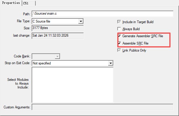

发表于 2026-1-26 08:27:41 | 显示全部楼层
erci*** 发表于 2026-1-25 19:25
说起ASM,周末有位老哥发现 LX51,将大于31中断函数代码放入开启了汇编的C文件中不会报错
这样LX51既可以 ...
开启了汇编的C文件中,是在c中嵌入汇编代码还是?
只需要打开这两 [attachimg]130486[/attachimg]  详情 回复 发表于 2026-1-26 08:57
123
5133
11465
 楼主| 发表于 2026-1-26 08:57:42 | 显示全部楼层
只需要打开这两
20
1456
4428
4428
发表于 2026-1-26 09:53:30 | 显示全部楼层
erci*** 发表于 2026-1-26 08:57
只需要打开这两
这两个勾选了,应该就是C转SRC/ASM,然后再对SRC/ASM汇编。
