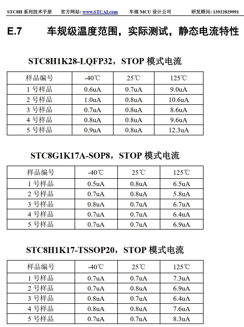

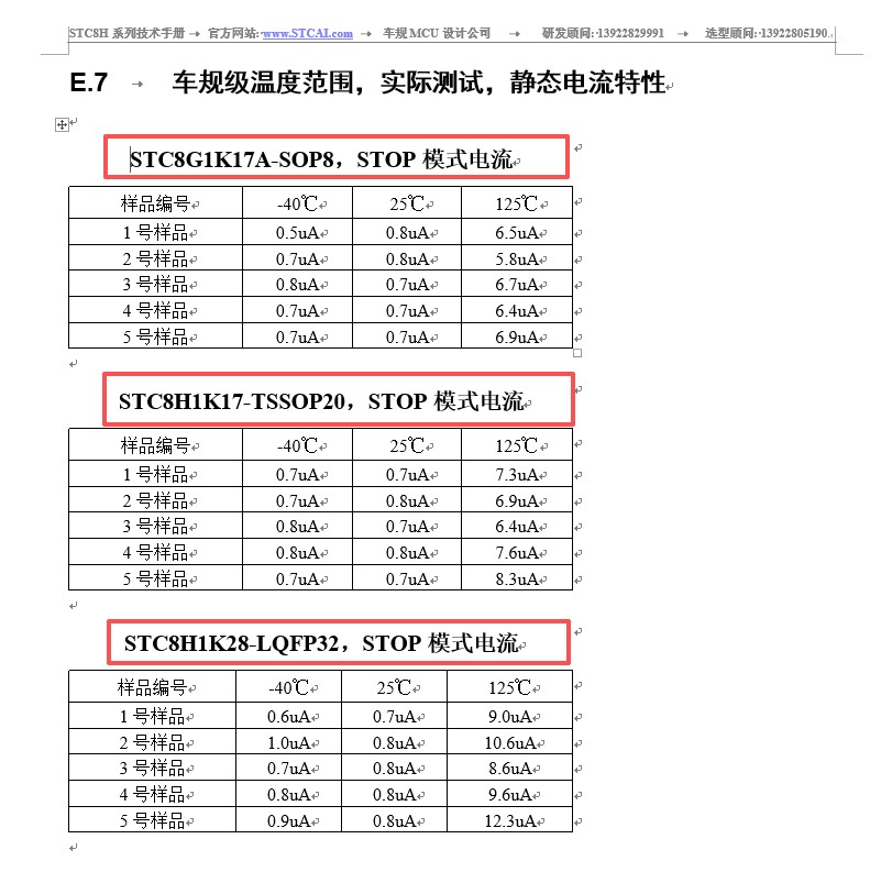

 楼主| 发表于 2026-6-25 09:14:21 | 显示全部楼层
2026/6/25
调整顺序为:
STC8G1K17A-SOP8
STC8H1K17-TSSOP20
STC8H1K28-LQFP32
已调整顺序,稍后一并发布新版,敬请期待! [attachimg]141766[/attachimg]  详情 回复 发表于 2026-6-25 11:06

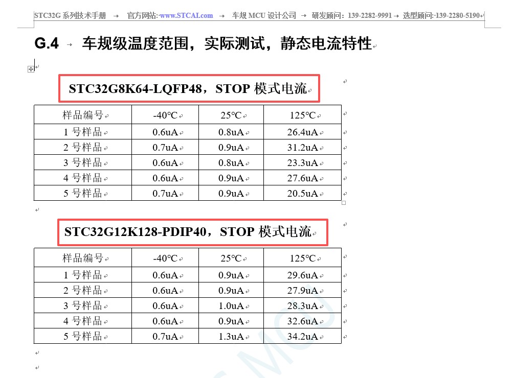

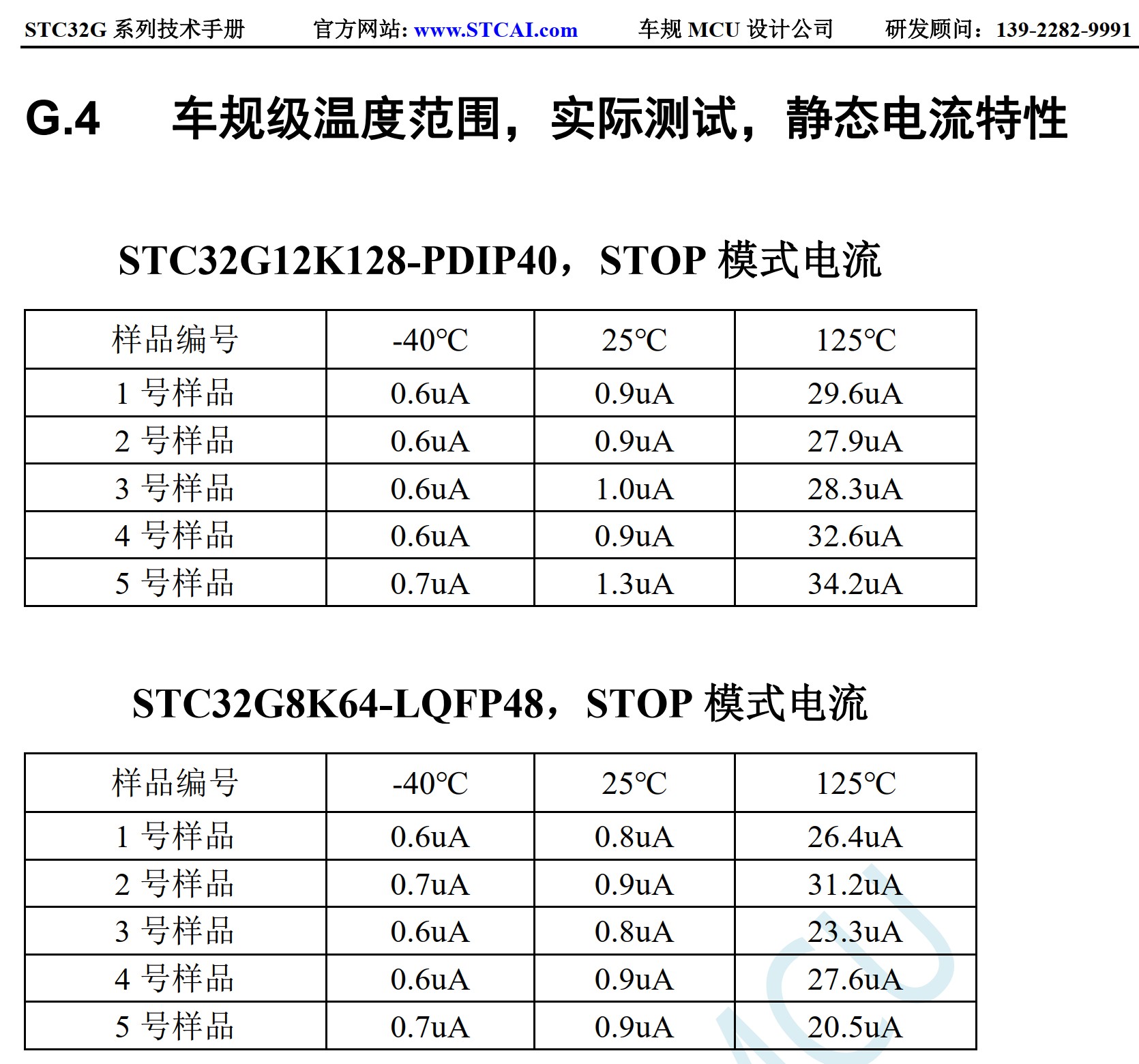

 楼主| 发表于 2026-6-25 09:16:59 | 显示全部楼层
2026/6/25
调整顺序为:
STC32G8K64-LQFP48
STC32G12K128-PDIP40
已调整顺序,稍后一并发布新版,敬请期待! [attachimg]141770[/attachimg]  详情 回复 发表于 2026-6-25 11:08

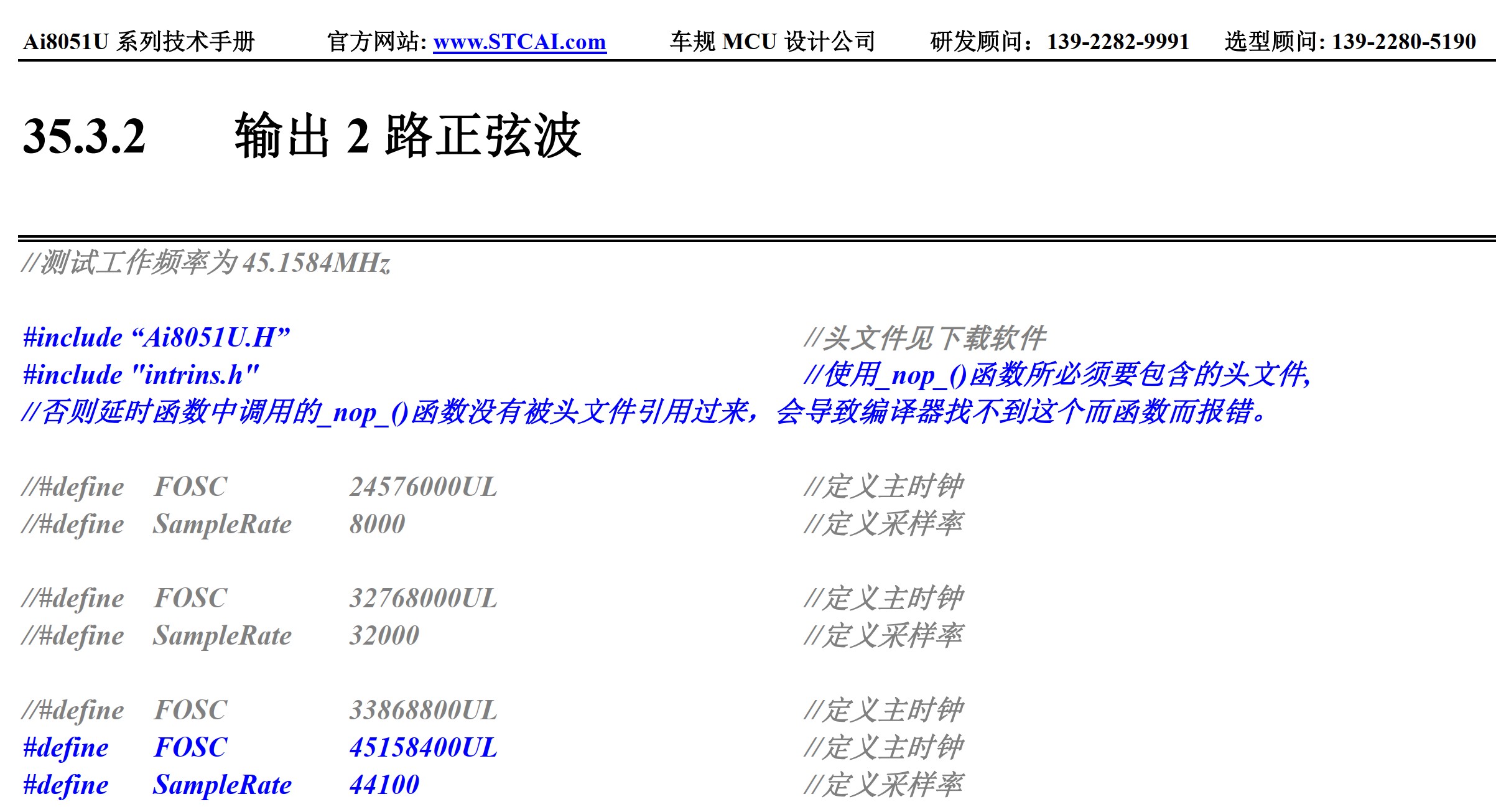

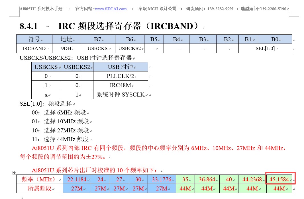

神*** 发表于 2026-6-24 23:50
2026/6/24, 23 : 53, 用户反馈:
多谢您提醒!
已修正,稍后一并发布新版,敬请期待!

发表于 2026-6-25 11:06:29 | 显示全部楼层

发表于 2026-6-25 11:08:12 | 显示全部楼层

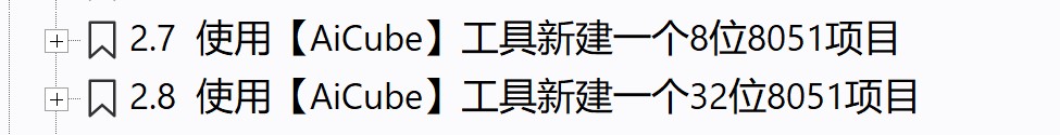

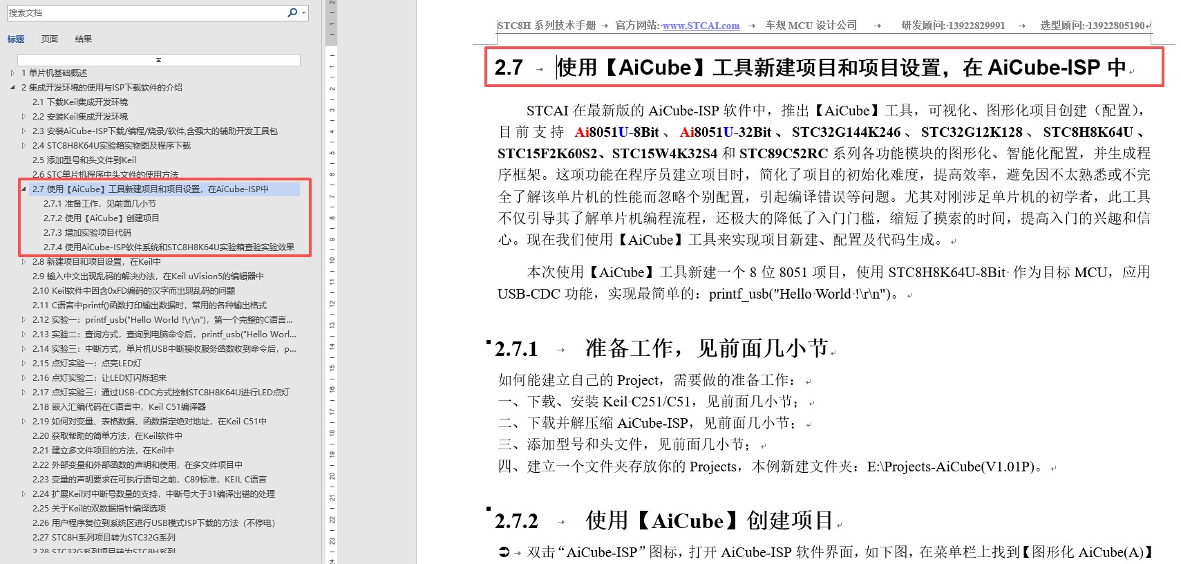

发表于 2026-6-27 09:09:10 | 显示全部楼层
STC32G和STC8H数据手册也增加这两个章节的相应部分
已调增加,稍后一并发布新版,敬请期待! [attachimg]142479[/attachimg] [attachimg]142480[/attachimg]  详情 回复 发表于 2026-6-29 18:01

发表于 2026-6-29 18:01:18 | 显示全部楼层
已调增加,稍后一并发布新版,敬请期待!

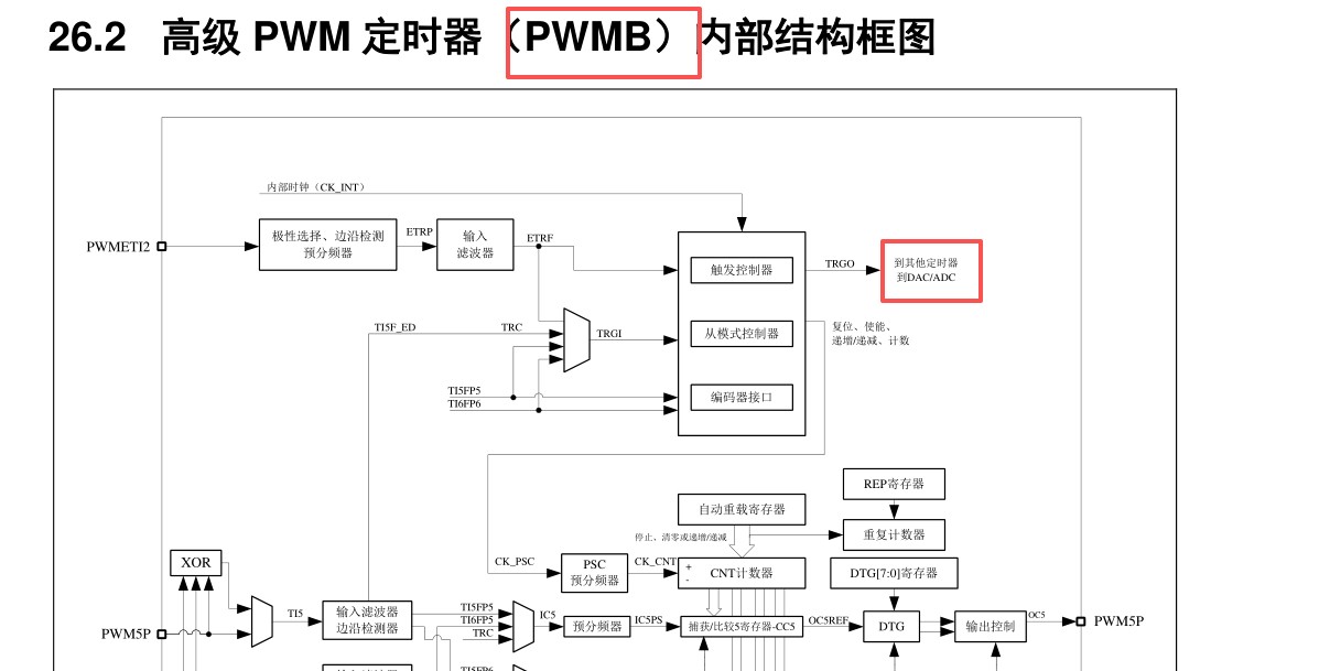

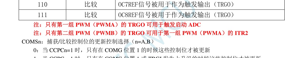

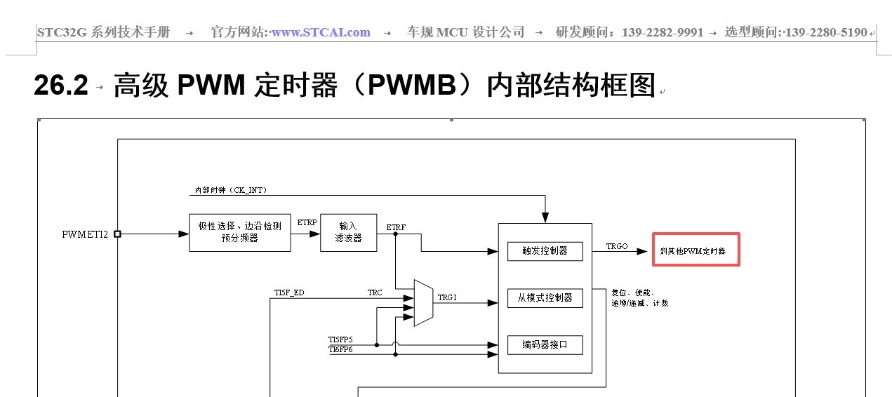

发表于 2026-7-2 17:11:51 | 显示全部楼层
STC32G12K128 ,PWM AB结构图:
问题1:PWMB,不能触发ADC
问题2:此型号没DAC
多谢您提醒! 已修正,稍后一并发布新版,敬请期待! [attachimg]143063[/attachimg]  详情 回复 发表于 2026-7-3 11:13
382
1870
1870
发表于 2026-7-3 11:13:26 | 显示全部楼层
问题1:PWMB,不能触发ADC
问题2:此型号没DAC
多谢您提醒!
已修正,稍后一并发布新版,敬请期待!
