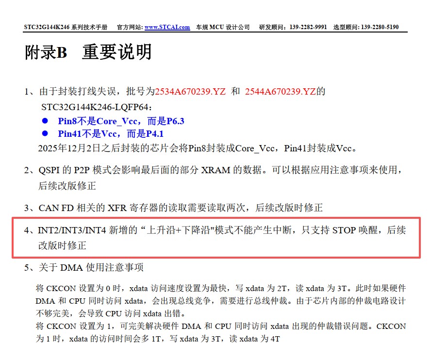

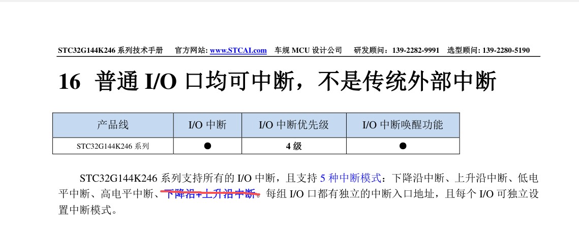

发表于 2026-4-29 09:44:25 | 显示全部楼层
erci*** 发表于 2026-4-28 09:05
STC32G144K246不支持下降沿+上升沿中断, STC32G96K246支持
STC32G144K246系列的普通I/O支持下降沿+上升沿中断,手册不需要修改
但INT2/INT3/INT4不支持下降沿+上升沿中断,重要说明中已进行说明

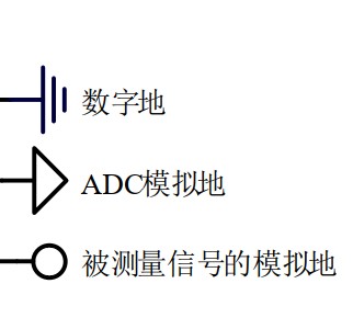

 楼主| 发表于 2026-5-7 19:33:20 | 显示全部楼层
2026/5/7, 19:30
上图中,各地线未明确接在一起,加上下图中的部分
已按要求更新 稍后一并发布新版,敬请期待。 [attachimg]137122[/attachimg]  详情 回复 发表于 2026-5-8 09:48

 楼主| 发表于 2026-5-7 19:41:25 | 显示全部楼层
上面 加上虚线框,加上说明:
走线越短越粗越好,再结合大面积铺铜,
让实际走线的电阻无限趋近与0欧
已按要求更新 稍后一并发布新版,敬请期待。 [attachimg]137124[/attachimg]  详情 回复 发表于 2026-5-8 09:55

发表于 2026-5-8 09:48:09 | 显示全部楼层
已按要求更新
稍后一并发布新版,敬请期待。

发表于 2026-5-9 08:52:01 | 显示全部楼层
这部分文字往下挪一下
已挪动。 稍后一并发布新版,敬请期待。 [attachimg]137225[/attachimg]  详情 回复 发表于 2026-5-9 09:26

发表于 2026-5-9 09:26:22 | 显示全部楼层
国学*** 发表于 2026-5-9 08:52
这部分文字往下挪一下
已挪动。
稍后一并发布新版,敬请期待。
