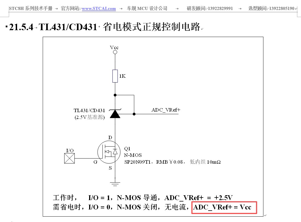

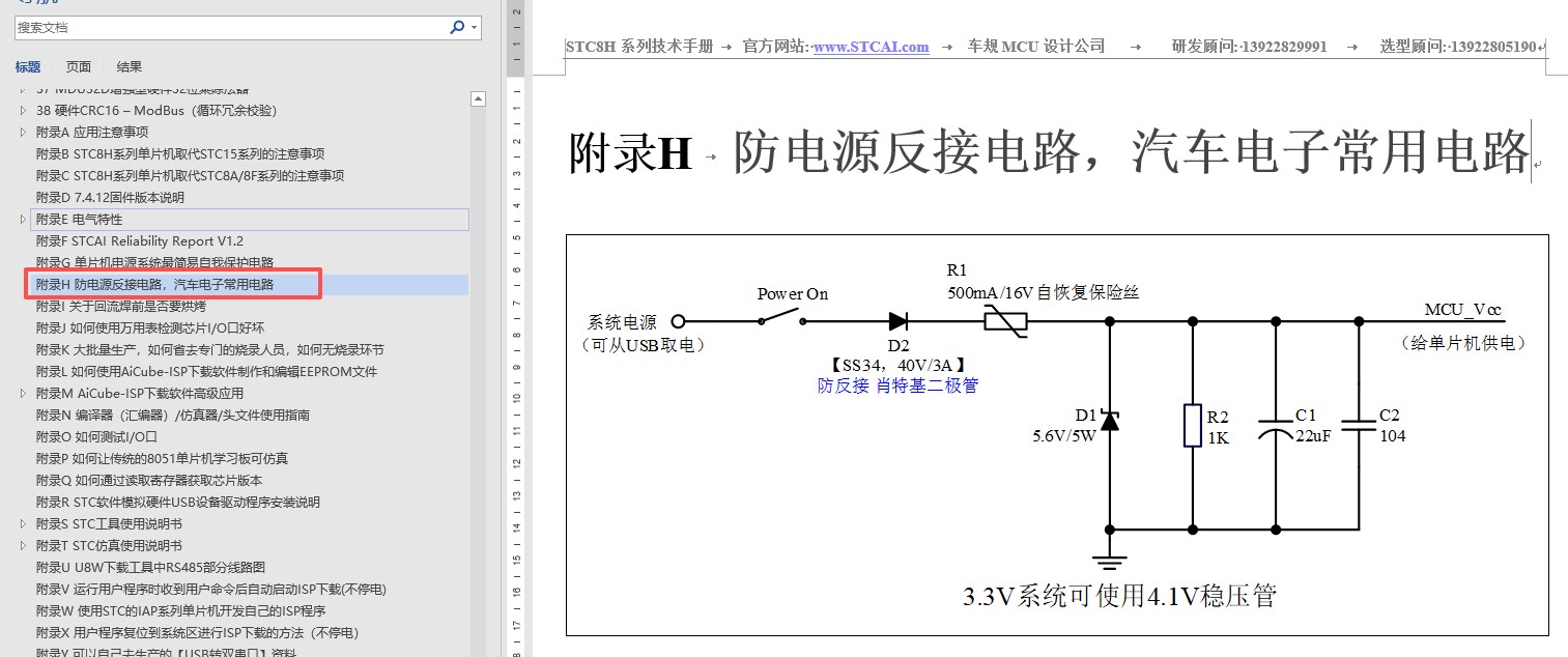

 楼主| 发表于 2026-4-10 14:33:27 | 显示全部楼层
附录中增加一节:
防电源反接电路,汽车电子常用电路
串联 肖特基二极管 【SS34,40V/3A】
在下图的自恢复保险丝前面增加
已按要求新增章节:附录H 防电源反接电路,汽车电子常用电路 稍后一并上传新版。 [attachimg]135610[/attachimg]  详情 回复 发表于 2026-4-10 17:08

发表于 2026-4-10 17:08:45 | 显示全部楼层
神*** 发表于 2026-4-10 14:33
附录中增加一节:
稍后一并上传新版。

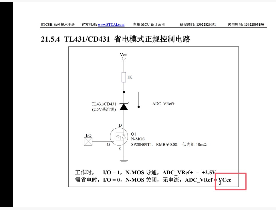

发表于 2026-4-11 08:47:44 | 显示全部楼层
多写了一个大写的C,删去大写的字母C
多谢您提醒! 已修正,稍后一并发布新版。 [attachimg]135901[/attachimg]  详情 回复 发表于 2026-4-16 09:14

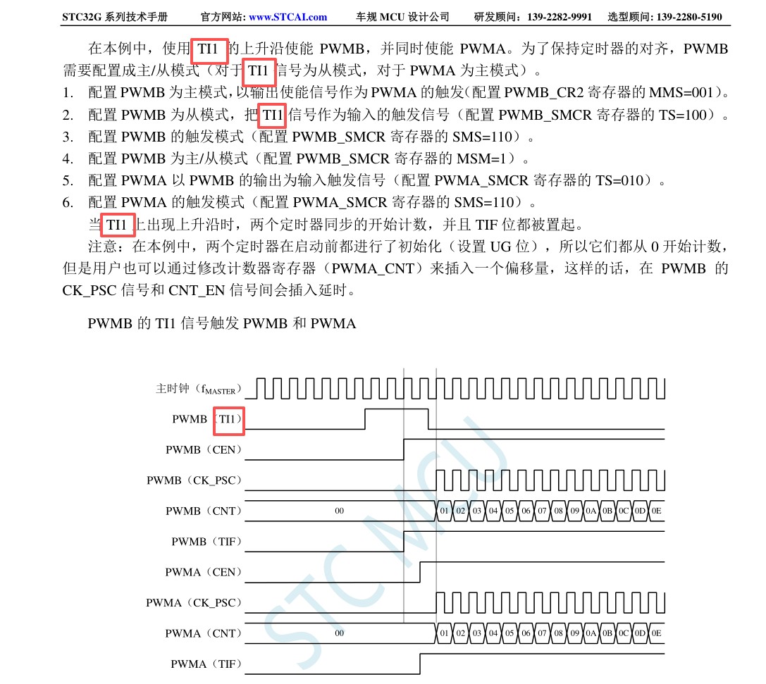

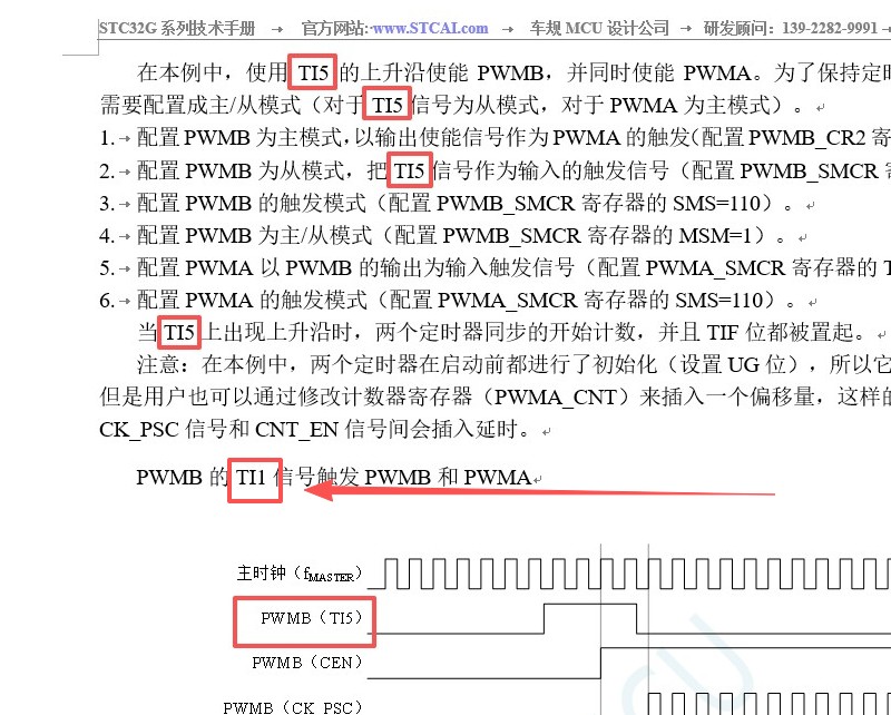

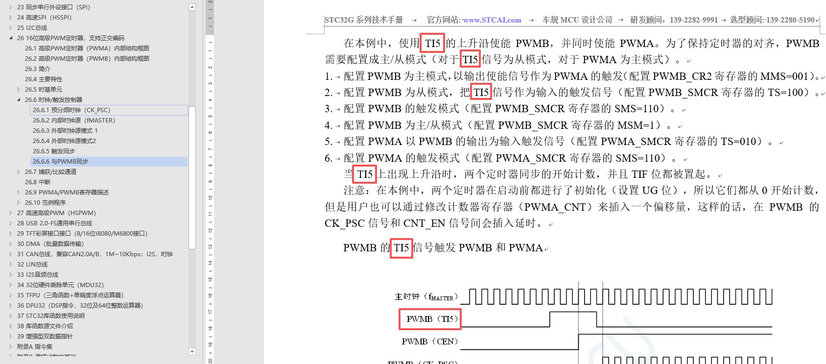

发表于 2026-4-22 09:53:03 | 显示全部楼层
多谢您提醒! 已修正,稍后一并发布新版。 [attachimg]136140[/attachimg]  详情 回复 发表于 2026-4-22 10:14
382
1868
1868
发表于 2026-4-22 10:14:58 | 显示全部楼层
erci*** 发表于 2026-4-22 09:53
求助:高速异步PWMB同步PWMA遇到问题 - 144MHz-PWM-硬件移相/45路PWM+3路CCP/7组不同周期的PWM/DAC 国芯人 ...
多谢您提醒!
已修正,稍后一并发布新版。
漏掉一个 [attachimg]136142[/attachimg]  详情 回复 发表于 2026-4-22 10:19

发表于 2026-4-22 10:19:01 | 显示全部楼层
kai*** 发表于 2026-4-22 10:14
多谢您提醒!
已修正,稍后一并发布新版。
漏掉一个
多谢您提醒! 已修正,稍后一并发布新版。 https://www.stcaimcu.com/forum.php?mod=redirect&goto=findpost&ptid=22364&pid=215117  详情 回复 发表于 2026-4-23 11:02

发表于 2026-4-23 11:02:02 | 显示全部楼层
多谢您提醒!
已修正,稍后一并发布新版。
https://www.stcaimcu.com/forum.p ... 2364&pid=215117

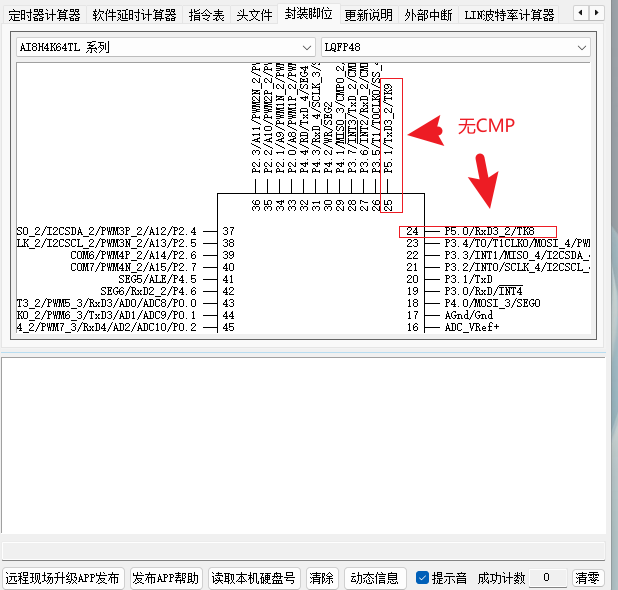

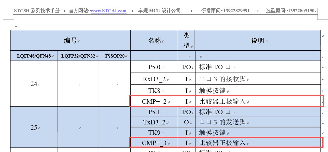

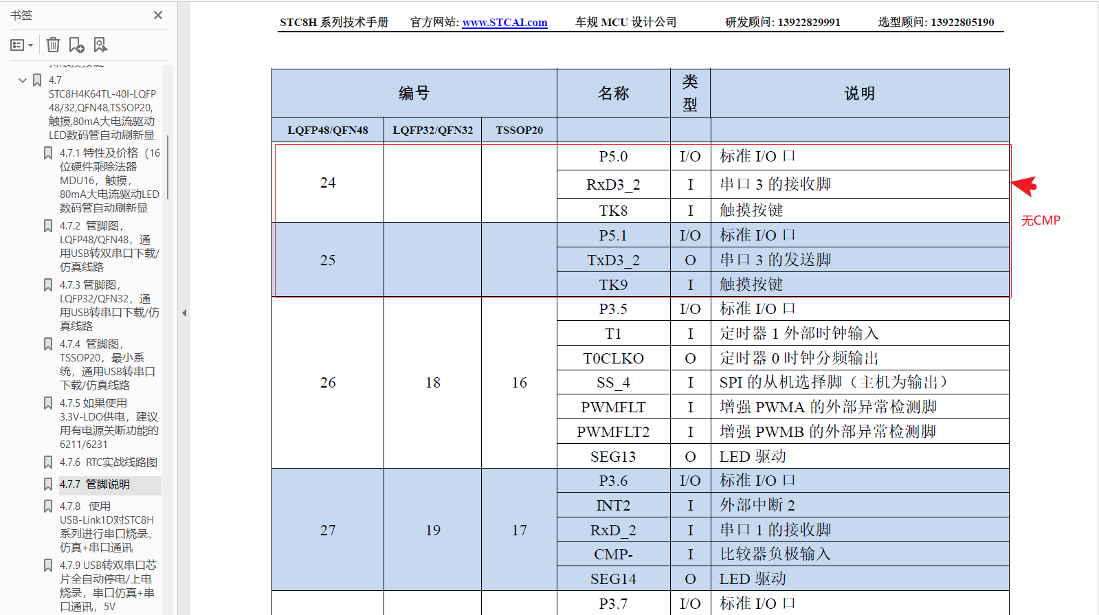

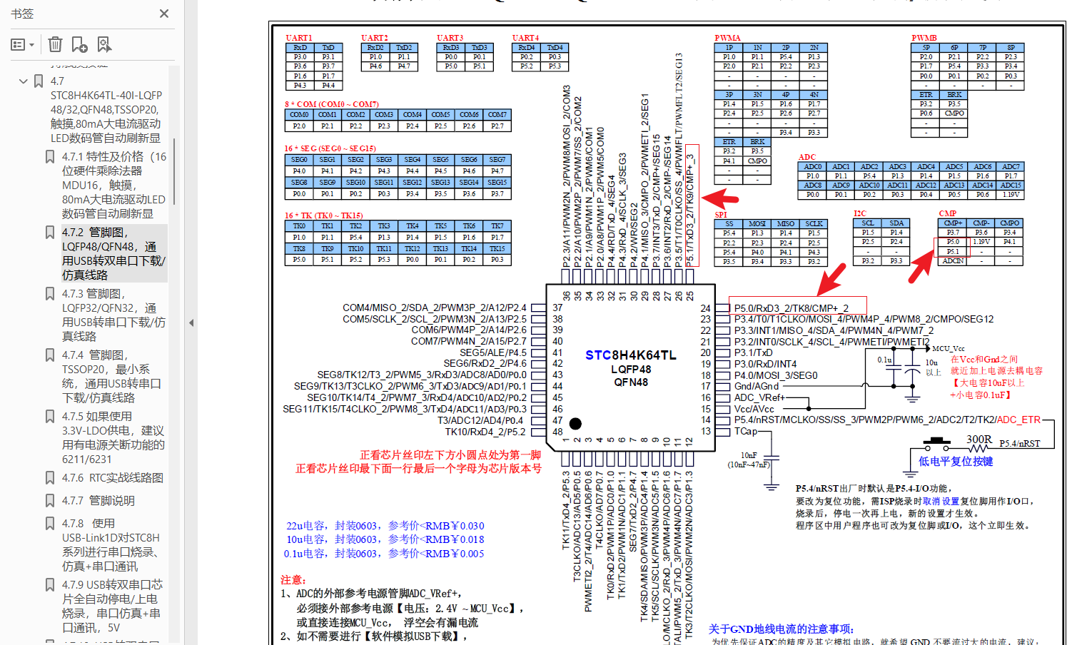

发表于 2026-4-25 09:35:18 | 显示全部楼层
STC8H数据手册P491中的STC8H4K64TL第24,25引脚功能是支持CMP的(见图一),P501的管脚说明中第24,25引脚功能却没有CMP(见图二),AiCube-ISP软件中AI8H4K64TL的第24,25引脚功能也是没有标注CMP(见图三),到底哪个是正确的请修正
多谢您提醒! 已补充遗漏内容,稍后一并发布新版。 [attachimg]136447[/attachimg]  详情 回复 发表于 2026-4-27 09:27
382
1868
1868
发表于 2026-4-27 09:27:11 | 显示全部楼层
DY2*** 发表于 2026-4-25 09:35
STC8H数据手册P491中的STC8H4K64TL第24,25引脚功能是支持CMP的(见图一),P501的管脚说明中第24,25引脚 ...
多谢您提醒!
已补充遗漏内容,稍后一并发布新版。
