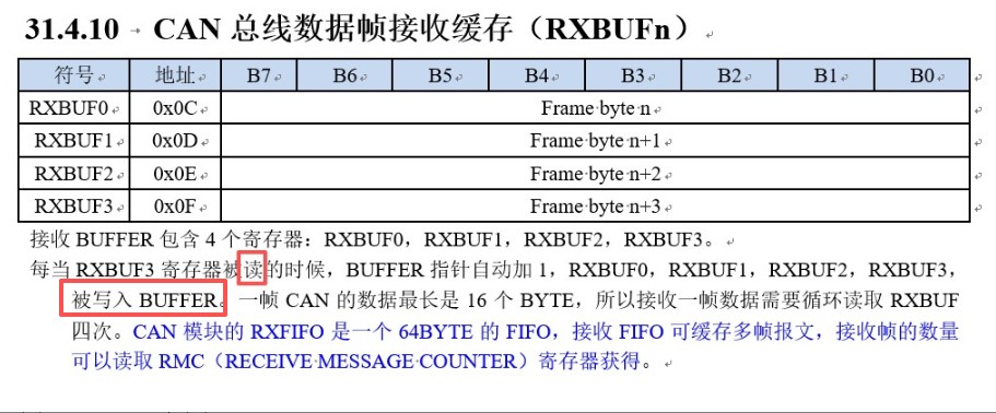

发表于 2026-1-27 10:05:28 | 显示全部楼层
CAN外设RXBUFn寄存器应该是被“读”?
另外Ai8051U & STC32G144K246型号带用户系统区,EEPROM章节建议增加一条:
关于在用户系统区IAP操作EEPROM要使用绝对地址提示
多谢您提醒! 已修改,稍后一并发布新版。 [attachimg]130650[/attachimg] [attachimg]130651[/attachimg] [attachimg]130652[/attachimg]  详情 回复 发表于 2026-1-27 11:33

发表于 2026-1-27 11:33:39 | 显示全部楼层
多谢您提醒!
已修改,稍后一并发布新版。
后半句还是感觉有问题, 可能应是:BUFFER指针自动加一, RXBUFO, RXBUF1, RXBUF2, RXBUF3重新装载BUFFER [attachimg]130671[/attachimg]  详情 回复 发表于 2026-1-27 14:16

发表于 2026-1-27 14:16:21 | 显示全部楼层
kai*** 发表于 2026-1-27 11:33
多谢您提醒!
已修改,稍后一并发布新版。
后半句还是感觉有问题,
已更新为“重新装载”。稍后一并发布新版。 [attachimg]130675[/attachimg]  详情 回复 发表于 2026-1-27 14:59

发表于 2026-1-27 14:59:17 | 显示全部楼层
erci*** 发表于 2026-1-27 14:16
后半句还是感觉有问题,
可能应是:BUFFER指针自动加一, RXBUFO, RXBUF1, RXBUF2, RXBUF3重新装载BUFFER ...
