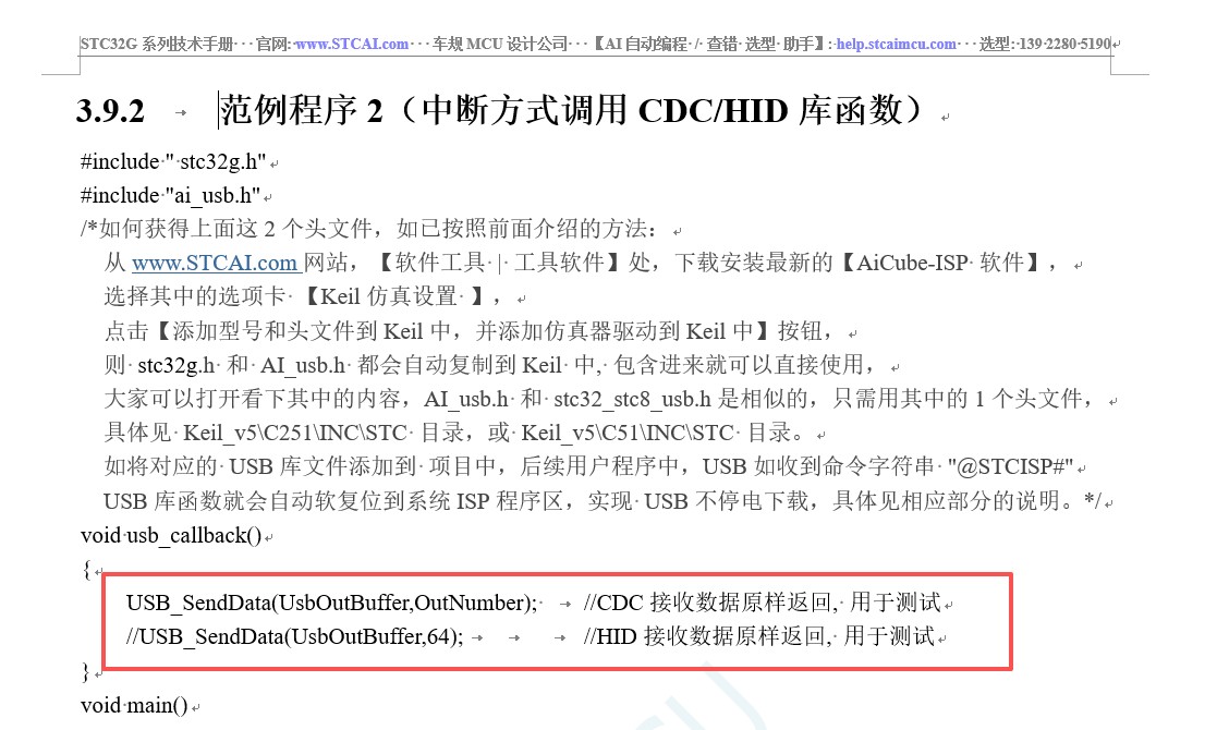

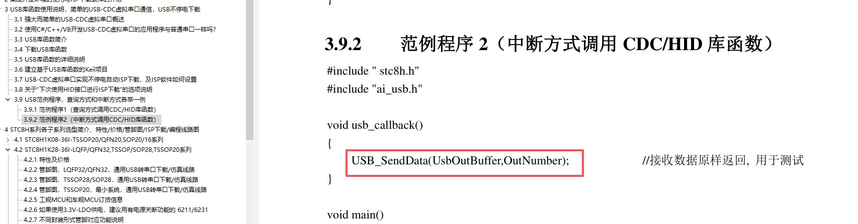

发表于 2026-7-8 15:27:54 | 显示全部楼层
带USB范例的章节,需区分一行HID和CDC代码:
USB_SendData(UsbOutBuffer,OutNumber); //CDC接收数据原样返回, 用于测试
//USB_SendData(UsbOutBuffer,64);           //HID接收数据原样返回, 用于测试
多谢您提醒! 已完善,稍后一并发布新版,敬请期待! [attachimg]143486[/attachimg] [attachimg]143485[/attachimg]  详情 回复 发表于 2026-7-8 18:07

发表于 2026-7-8 18:07:26 | 显示全部楼层
USB_SendData(UsbOutBuffer,OutNumber); //CDC接收数据原样返 ...
多谢您提醒!
已完善,稍后一并发布新版,敬请期待!

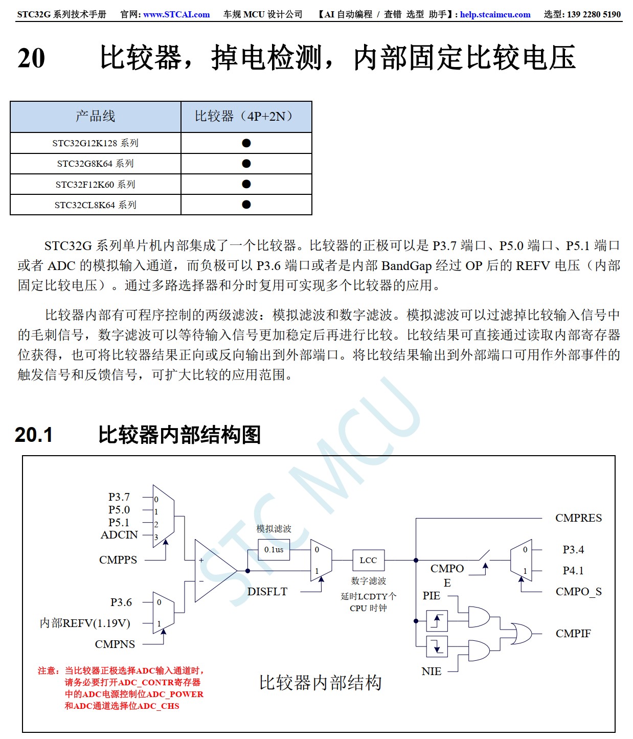

 楼主| 发表于 2026-7-9 09:40:22 | 显示全部楼层
2026/7/9
在所有有比较器的手册,如上图片下增加如下文字:
比较器的输入管脚,连接到的 I/O 需设置为高阻输入,这样不影响模拟量输入;
比较器的输出,如允许通过相应的 I/O 对外输出,这个是数字量高/低输出,
将相应的 I/O 设置为强推挽输出,或准双向口/如有这个模式;
比较器负极输入/CMP- 如使用内部BandGap电压1.19V做为输入比较源,
则省下的外部 I/O, 可当普通I/O使用。
已增加对应文字说明,稍后一并发布新版,敬请期待! [attachimg]143567[/attachimg]  详情 回复 发表于 2026-7-9 17:21
