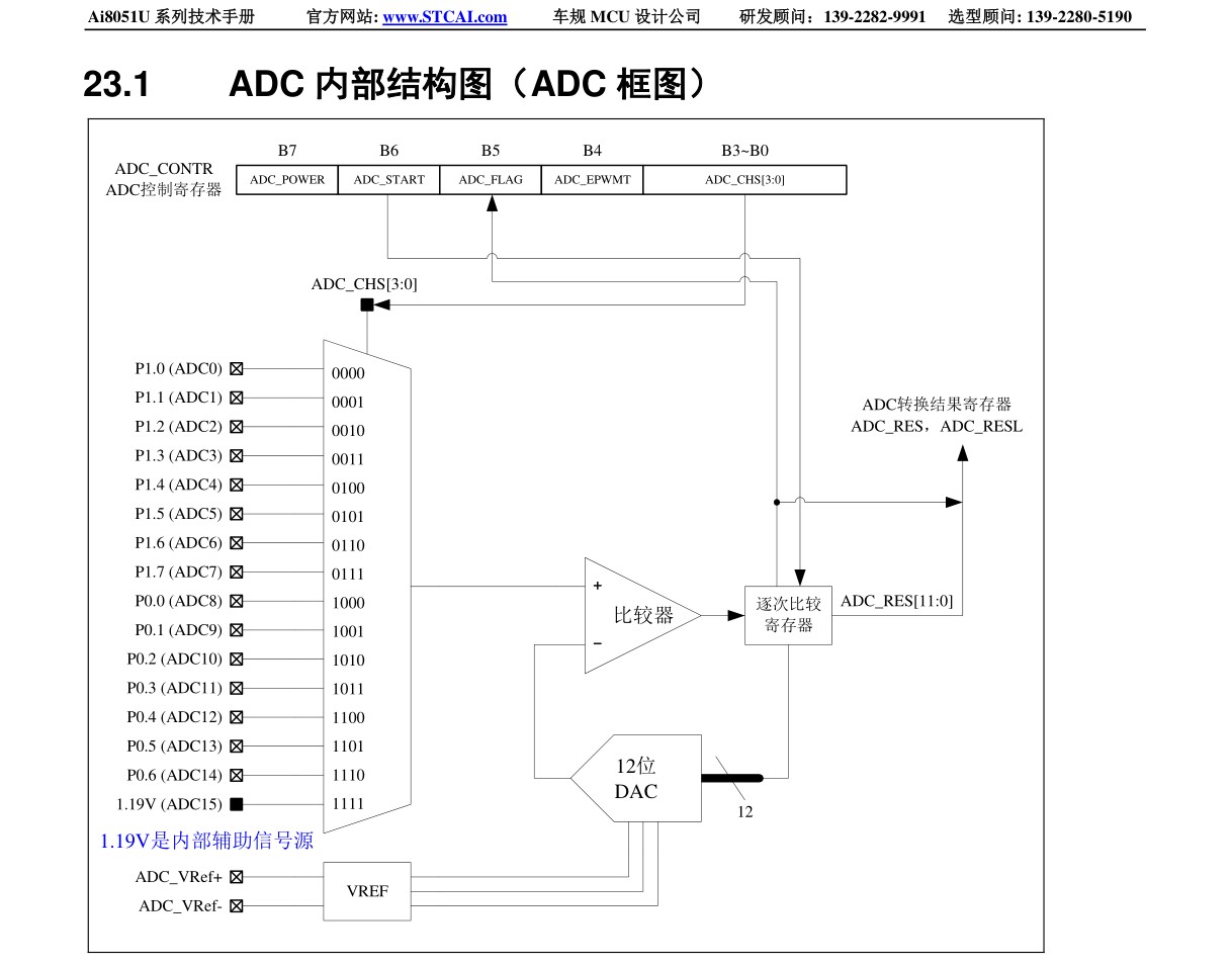

参考这个结构图不支持异步,一个采集完 再切换另一个。 [attachimg]110755[/attachimg]  详情 回复 发表于 2025-8-4 18:11
123
5133
11465
发表于 2025-8-4 18:11:01 | 显示全部楼层
aer*** 发表于 2025-8-4 18:04
好的,两个通道相互影响,会不会和我的使用方式有关的? 我看示例是阻塞型的,我改了使用异步的方式,这 ...
