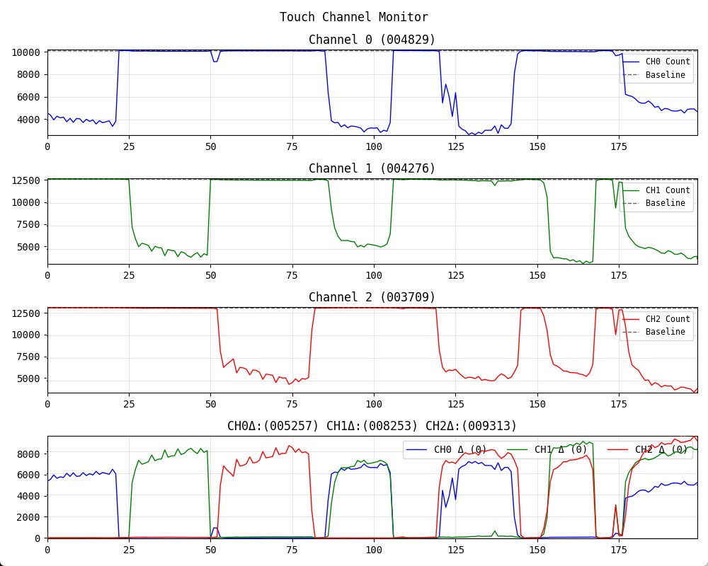

前因:修改“STC8H4K64Txx-触摸按键校验检测工程”至 STC8H1K08T-33I未果
索性自己问AI写了一个可视化监控程序。
程序功能:
  • 支持 3 路触摸通道的实时波形显示(采样值 + 基线值)
  • 单独展示所有通道的差值波形
  • 串口自动扫描、一键连接 / 断开,状态可视化提示
  • 实时显示通道最新数值,差值实时更新
  • 纵轴自适应数据范围,X 轴固定 200 个数据点
  • 效果图片:
单片机代码:
  1.   while(1) {
  2.     touch_scan();
  3.     // 发送:基线0 基线1 基线2 当前0 当前1 当前2
  4.     printf("%u %u %u %u %u %u %x\r\n",
  5.            TK_zero[0], TK_zero[1], TK_zero[2],
  6.            TK_cnt[0],  TK_cnt[1],  TK_cnt[2],);
  7.     delay_ms(50); // ~20Hz 发送频率
  8.   }

  212.                     # 优化休眠时间,减少CPU占用
  213.                     time.sleep(SERIAL_READ_INTERVAL)
  214.                 except Exception as e:
  215.                     print(f"读取异常: {e}")
  216.                     time.sleep(0.1)
  217.             else:
  218.                 time.sleep(0.1)
  219.     def update_data(self):
  220.         """更新数据缓存 - 线程安全"""
  221.         if self.data_queue.empty():
  222.             return False
  223.         try:
  224.             # 批量处理队列中的数据(最多处理10条,避免阻塞)
  225.             for _ in range(min(10, self.data_queue.qsize())):
  226.                 zeros, cnts = self.data_queue.get_nowait()
  227.                 with self.data_lock:
  228.                     # 更新数据 - 使用deque的append自动维护长度,无需roll
  229.                     for i in range(3):
  230.                         self.zero_data[i].append(zeros[i])
  231.                         self.cnt_data[i].append(cnts[i])
  232.                         self.current_delta[i] = zeros[i] - cnts[i]
  233.             return True
  234.         except queue.Empty:
  235.             return False
  236.     def animate(self, i):
  237.         """图表刷新逻辑 - 核心优化(解决卡顿+纵轴自适应)"""
  238.         # 只在有数据更新时才处理绘图逻辑
  239.         data_updated = self.update_data()
  240.         if not data_updated:
  241.             return []
  242.         with self.data_lock:
  243.             # 转换为numpy数组用于绘图
  244.             cnt_arrays = [np.array(list(d)) for d in self.cnt_data]
  245.             zero_arrays = [np.array(list(d)) for d in self.zero_data]
  246.             # 更新通道波形 + 纵轴自适应
  247.             axes = [self.ax1, self.ax2, self.ax3]
  248.             for i in range(3):
  249.                 # 更新线条数据(不重建,只更新)
  250.                 self.line_objects[i].set_ydata(cnt_arrays[i])
  251.                 self.baseline_objects[i].set_ydata(zero_arrays[i])
  252.                 # 【关键修复】强制更新Y轴范围,确保自适应
  253.                 ax = axes[i]
  254.                 all_vals = np.concatenate([cnt_arrays[i], zero_arrays[i]])
  255.                 val_min, val_max = all_vals.min(), all_vals.max()
  256.                 # 计算新的Y轴范围(加边距)
  257.                 new_ylim = (val_min - Y_AXIS_MARGIN, val_max + Y_AXIS_MARGIN)
  258.                 ax.set_ylim(new_ylim)
  259.                 # 更新标题(只更新文本,不重建)- 显示当前通道最新值(6位补零)
  260.                 latest_value = self.cnt_data[i][-1]  # 获取deque最后一个元素(最新值)
  261.                 ax.set_title(f'Channel {i} ({latest_value:06d})')
  262.             # 更新差值图 + 纵轴自适应
  263.             delta_arrays = []
  264.             for i in range(3):
  265.                 delta = zero_arrays[i] - cnt_arrays[i]
  266.                 delta_arrays.append(delta)
  267.                 self.delta_line_objects[i].set_ydata(delta)
  268.                 # self.delta_line_objects[i].set_label(f'CH{i}Δ:({self.current_delta[i]:06d})')
  269.             self.ax4.set_title(f'CH0Δ:({self.current_delta[0]:06d}) CH1Δ:({self.current_delta[1]:06d}) CH2Δ:({self.current_delta[2]:06d})')
  270.             # 差值图纵轴自适应
  271.             all_delta = np.concatenate(delta_arrays)
  272.             delta_min, delta_max = all_delta.min(), all_delta.max()
  273.             self.ax4.set_ylim(delta_min - 20, delta_max + 20)
  274.             self.ax4.legend(loc='upper right', ncol=3)
  275.         # 返回需要更新的对象(blit优化)
  276.         return self.line_objects + self.baseline_objects + self.delta_line_objects
  277. if __name__ == "__main__":
  278.     root = tk.Tk()
  279.     # 优化Tkinter渲染优先级
  280.     root.attributes('-topmost', False)
  281.     root.update_idletasks()
  282.     # 减少Tkinter事件循环负载
  283.     root.after(100, lambda: root.update())
  284.     app = SerialApp(root)
  285.     root.mainloop()
