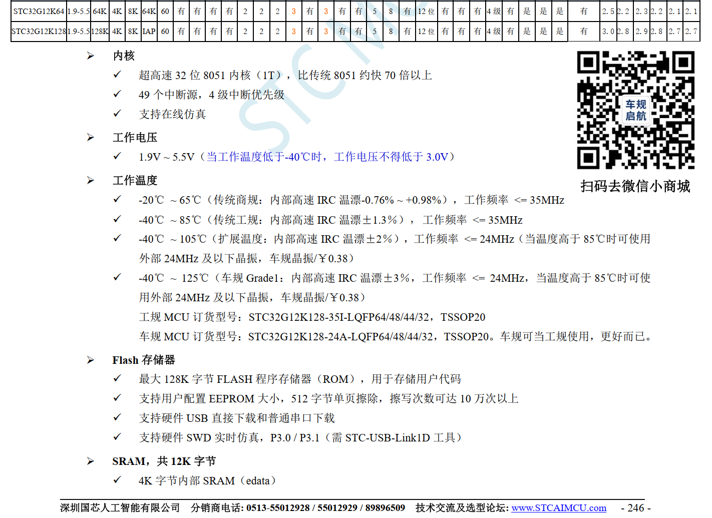

发表于 2026-1-24 11:14:51 | 显示全部楼层
 内核
 超高速 32 位 8051 内核( 1T),比传统 8051 约快 70 倍以上
 49 个中断源, 4 级中断优先级
 支持在线仿真
 工作电压
 1.9V ~ 5.5V( 当工作温度低于-40℃时,工作电压不得低于 3.0V)
 工作温度
 -20℃ ~ 65℃( 传统商规: 内部高速 IRC 温漂-0.76% ~ +0.98%) ,工作频率 <= 35MHz
 -40℃ ~ 85℃( 传统工规: 内部高速 IRC 温漂± 1.3% ) , 工作频率 <= 35MHz
 -40℃ ~ 105℃(扩展温度:内部高速 IRC 温漂± 2%), 工作频率 <= 24MHz(当温度高于 85℃时可使用
外部 24MHz 及以下晶振,车规晶振/¥0.38)
 -40℃ ~ 125℃( 车规 Grade1: 内部高速 IRC 温漂± 3%, 工作频率 <= 24MHz,当温度高于 85℃时可使
用外部 24MHz 及以下晶振,车规晶振/¥0.38)
工规 MCU 订货型号: STC32G12K128-35I-LQFP64/48/44/32, TSSOP20
车规 MCU 订货型号: STC32G12K128-24A-LQFP64/48/44/32, TSSOP20。 车规可当工规使用,更好而已。

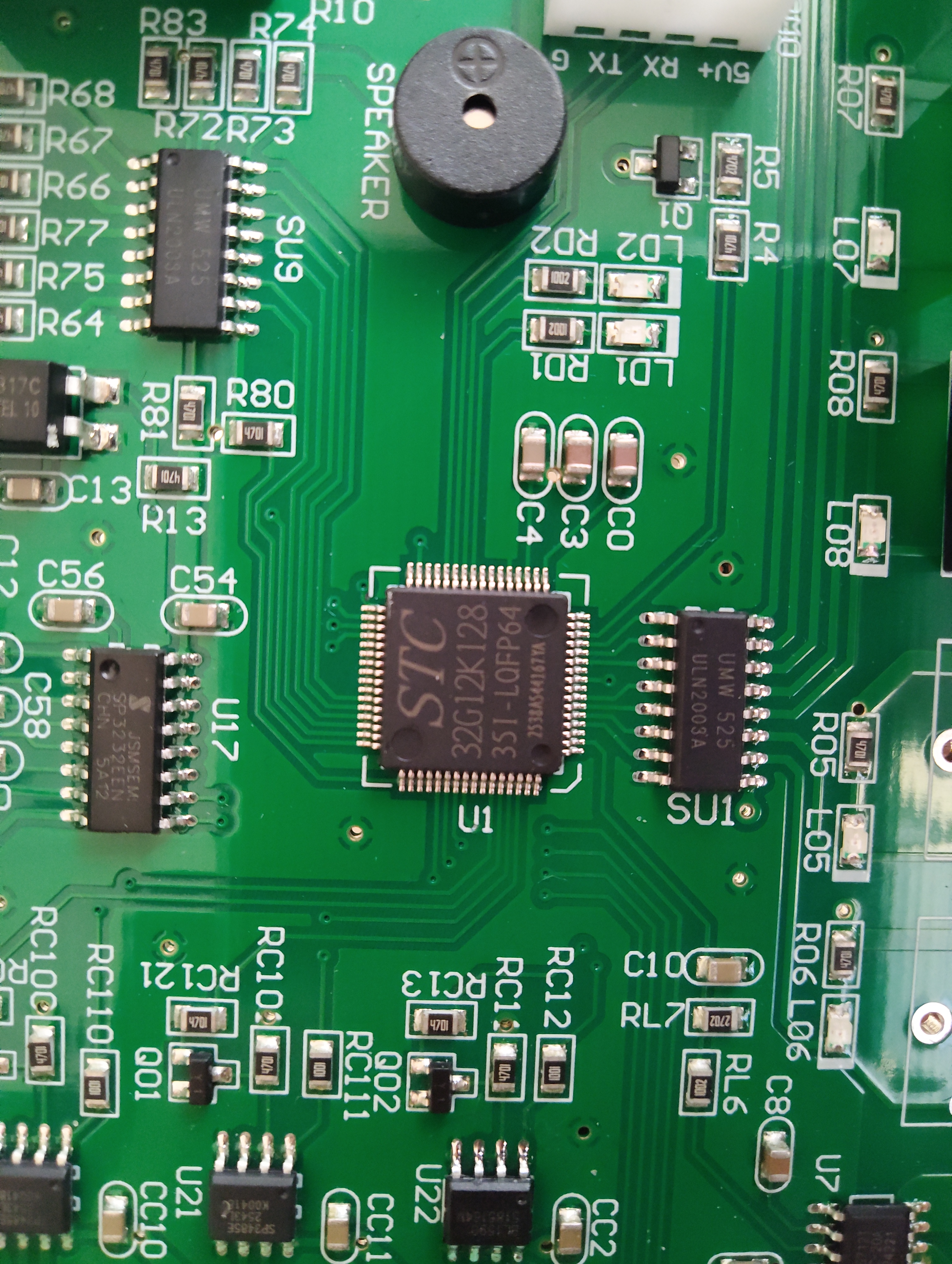

 楼主| 发表于 2026-1-24 12:23:40 来自手机 | 显示全部楼层
请问,照片里的型号是工规的吗?
是的 -24A才是车规  详情 回复 发表于 2026-1-24 12:56

发表于 2026-1-24 12:56:45 | 显示全部楼层
jhfw*** 发表于 2026-1-24 12:23
请问,照片里的型号是工规的吗?
是的,24A才是车规
