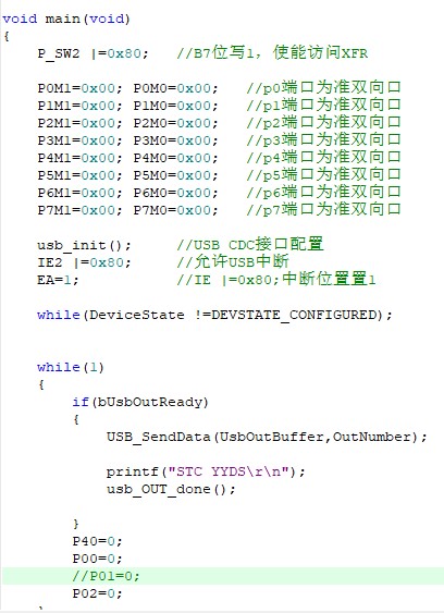

USB不停电下载
1.实验对比演示
2.下载所需文件(STC官网-软件工具-库函数-USB库文件)
3.移植关键部分到工程
3.1添加头文件
3.2 USB初始化函数(lib+.h库实现)
3.3 命令参数
3.4打开P_SW2寄存器和IE2寄存器(只打开一个位!)

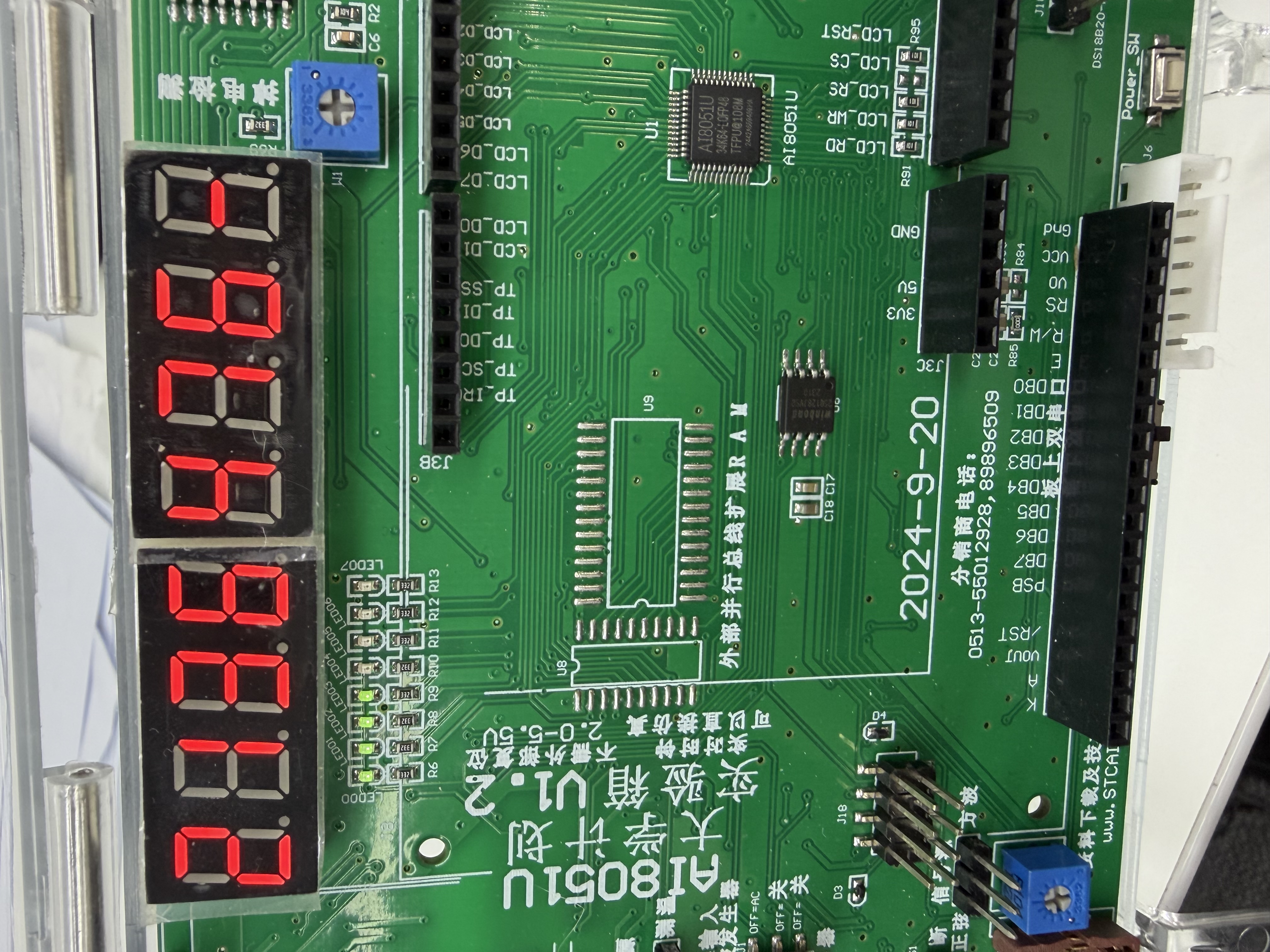

发表于 2026-1-30 16:47:59 | 显示全部楼层

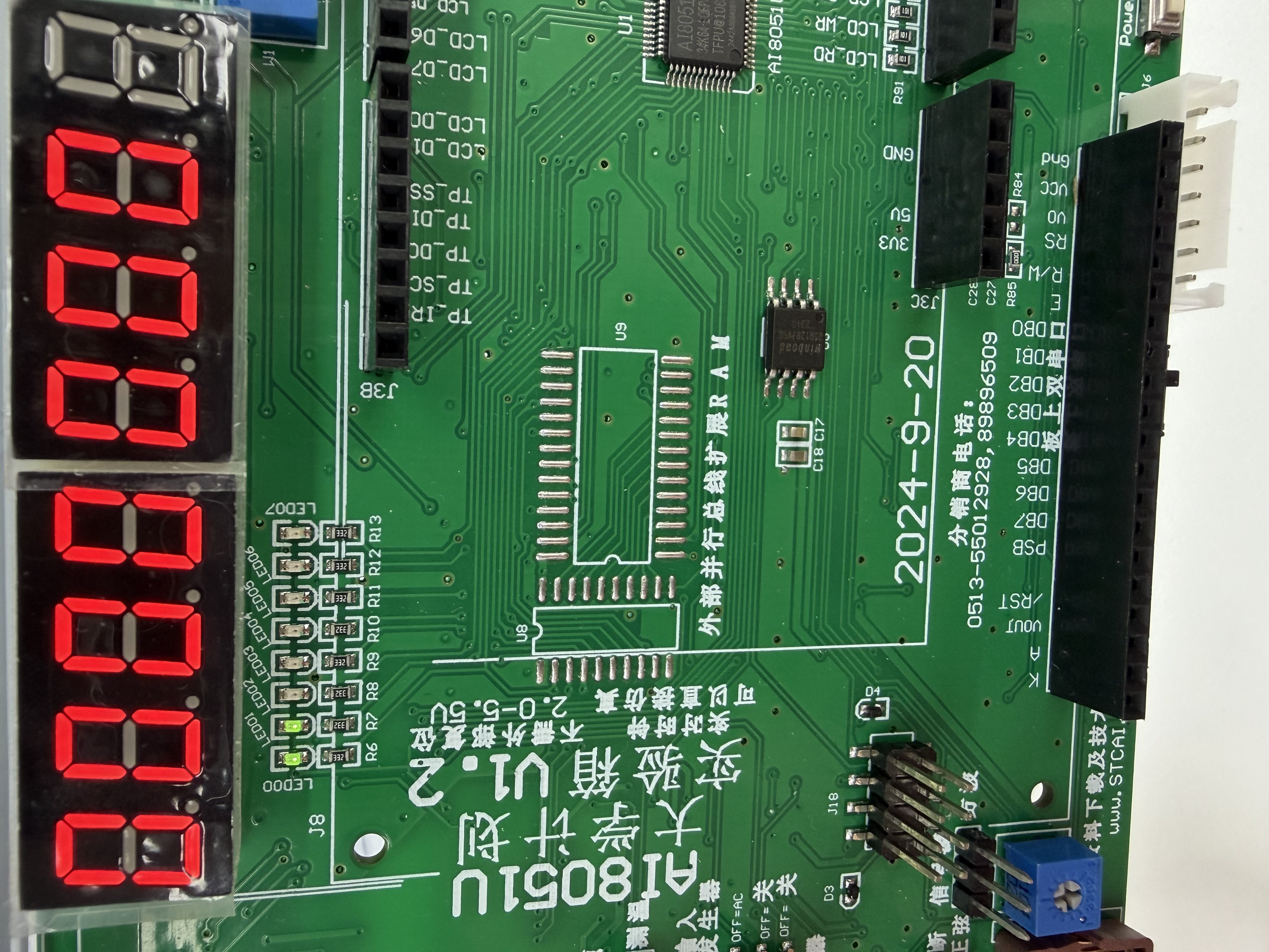

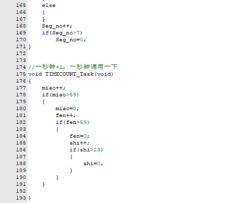

数码管显示“12345678”
数码管显示“时、分、秒”
虚拟显示LED数码管
每一颗灯灭
一颗一颗亮过去

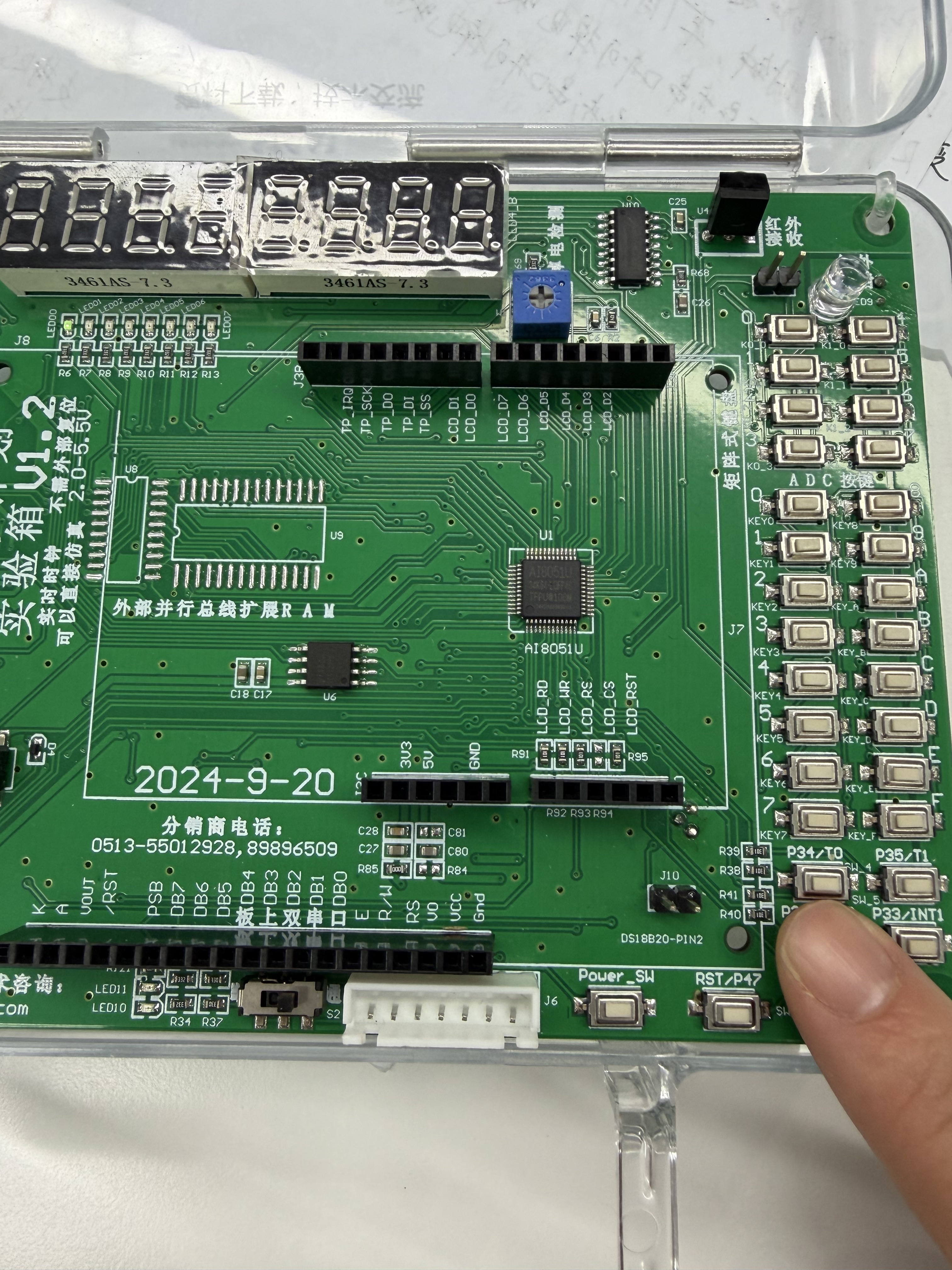

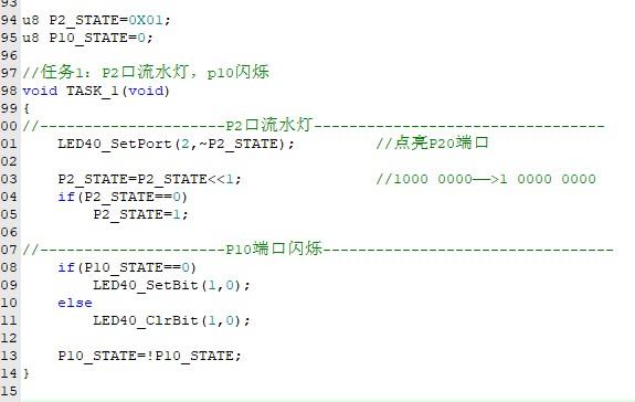

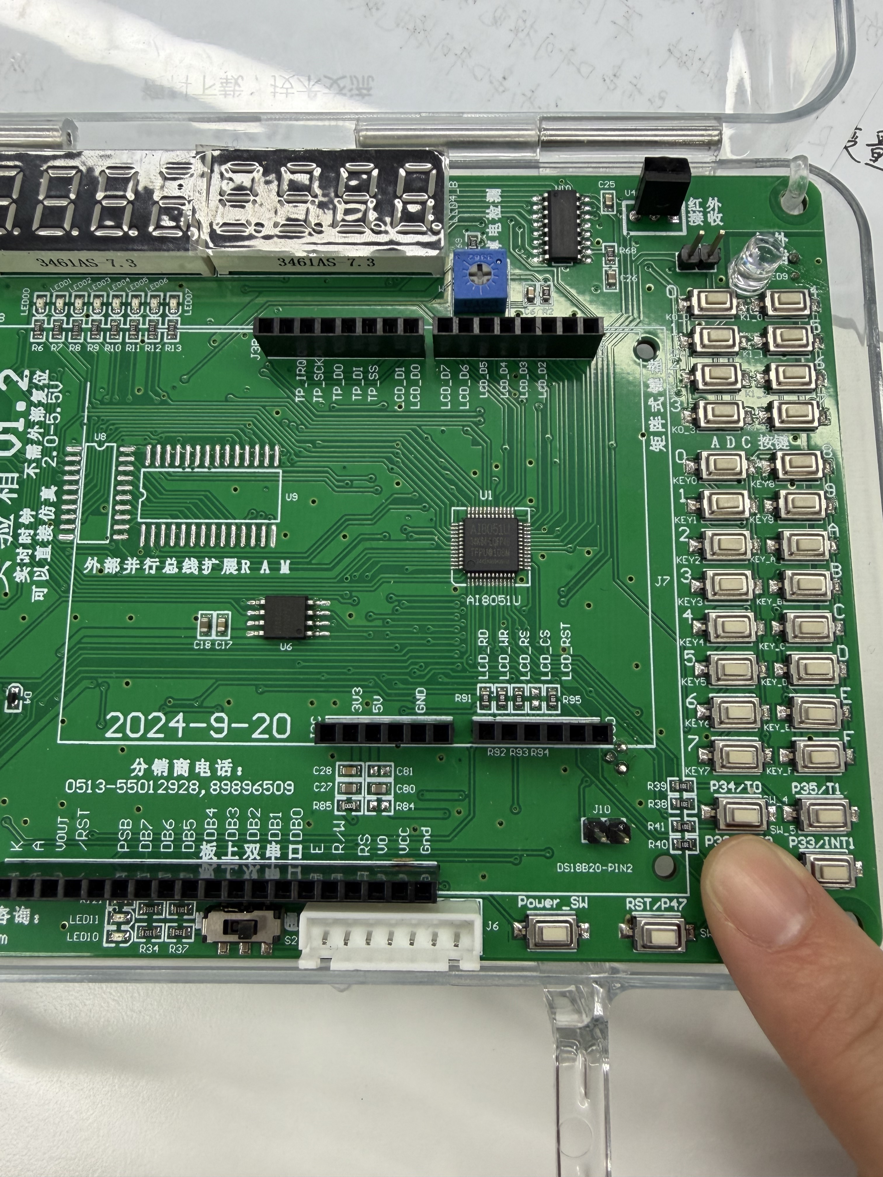

虚拟显示
任务1:P2口流水灯,p10闪烁
任务2:左边数码管显示P32按下次数,右边数码管显示P33按下次数
任务3:按下数字按键在数码管显示对应的按键数字
