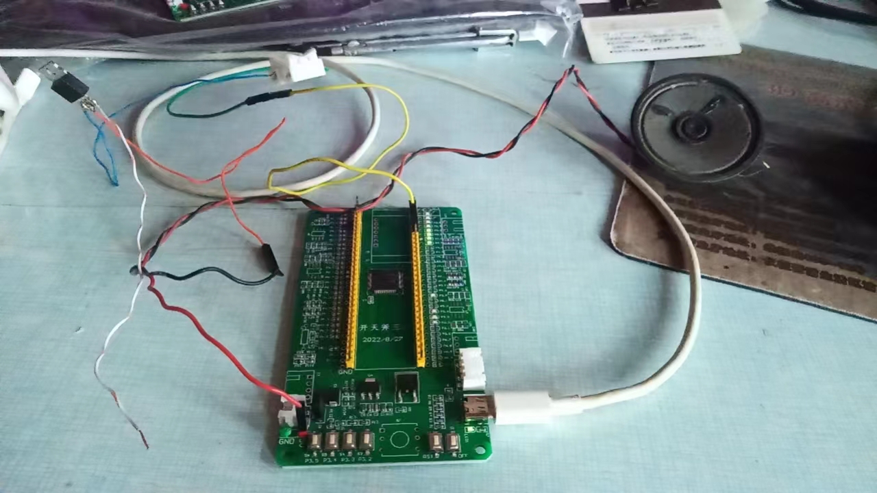

物料名称:                           来源:

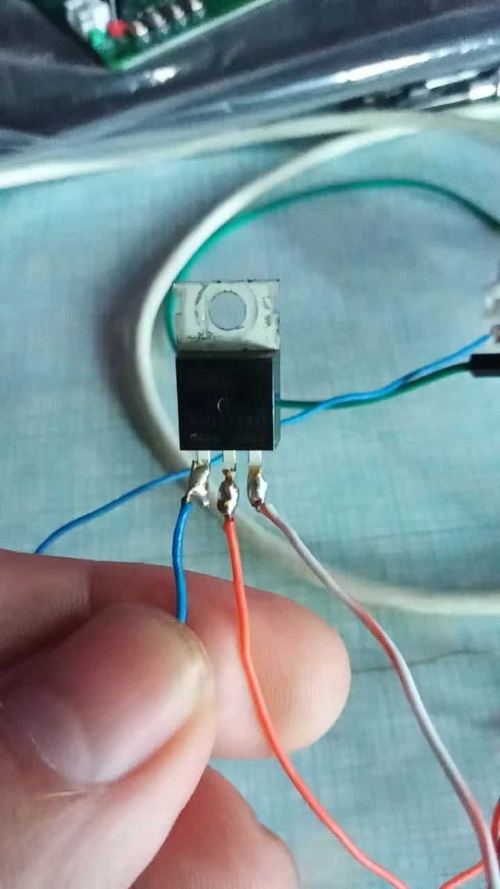

N沟道MOS管 ;                         拆旧我的坏电单车控制器(上面很多)、报废电脑主板上也很多;
杜邦线;                                    购置、报废电脑主板上也很多、自己做;
喇叭;                                       请参见前面帖子;0.5w的小喇叭最大电流250mA
限流电阻;                                 请参见前面帖子;0.5w的小喇叭最大电流250mA,最小阻值=简易计算:5v/0.25a=20Ω;晋级:如果使用电位器替代是可以调节音量的哦。
说明:N沟道MOS管 ;自带一个等效二极管,可以把喇叭线圈的反向电动势给短路。
图一:整体效果
图二:MOS管
图三:电路连接图

声音非常大
