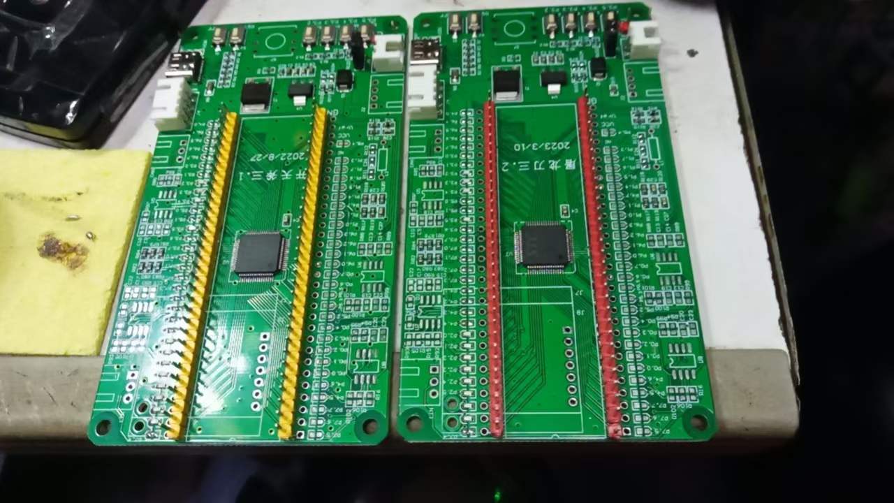

《笔记:新板子学习,识别电路》
     好家伙,今天凌晨一点半睡觉,早上不到7点又醒了。
      最好状态就是了然于胸,还要及时笔记。做实验就更有底气。并和老友讨论电路。谈笑有鸿儒往来无白丁。

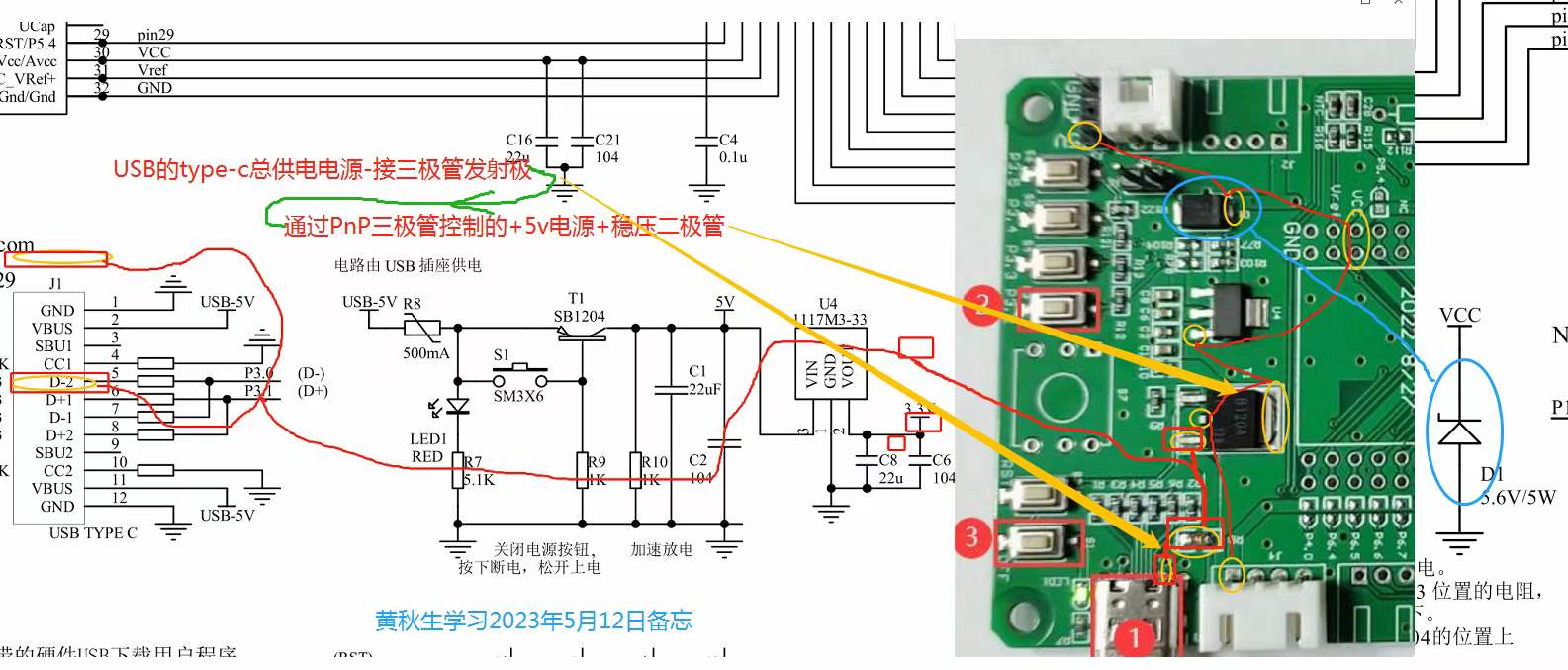

    1, 已经用传统的USB转串口340烧录正常(不用Type-C也行  )已经测量验证。
     2,  自恢复保险电阻500mA,pnp三极管输出端还有一个稳压二极管(5.6V雪崩击穿)保护单片机。
    3,几个5V电压取电点已经标出。已经测量验证。
    4,还有个3.3V(芯片1173提供)。
       说明:电脑的USB供电最大500毫安,电脑主板上USB接口也有500毫安。自恢复电阻保险。这个板子上面的500毫安的恢复电阻呢,主要是在这个usb充电器使用的时候呃起到保护作用。USB充电器充电电流一般都在1000毫安以上,有的达到2000mA~4000毫安。

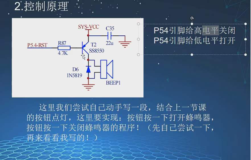

大家请看这个蜂鸣器,由于它里面有线圈,也就是他是个感性的呃旗舰感性的器件,他有一个啊问题呢就是说呢,嗯,当断电的时候,他会产生反向电动势,这个反向电动势和电源叠加在一起就有可能超出呃电路呃其他元件的嗯耐压值,损坏其他的元件,所以这些,嗯呃设计精良的电路呢就会用一个二极管来进行呃保护,把反向电动势就给短路了。
     如果不用pnp型的三极管进行放大,呃,也可以选用:N沟的MOS管,因为在其漏极和源极之间有一个等效的二极管,这个等效的二极管也可以呃短路掉感性原件反向电动势。所以说呢,不用外加二极管了。
     因为这些问题呢,嗯,如果发生了,对电路将会形成毁灭性的打击。所以一定要搞清楚并做好相应的保护电路。
MOS管有一个好处:它是电压控制器件,也就是说他只需要极微小的电流就可以进行管子的开关,这样的话呢,我们的这个单片机高电瓶嗯输出(拉电流几百uA)就可以驱动这个蜂鸣器了。
    MOS管的问题,就是比三极管的价格高。还要做好栅极和源极之间的保护主要是释放静电了。
    所以说本人一直认为单片机和MOS管是绝配。
