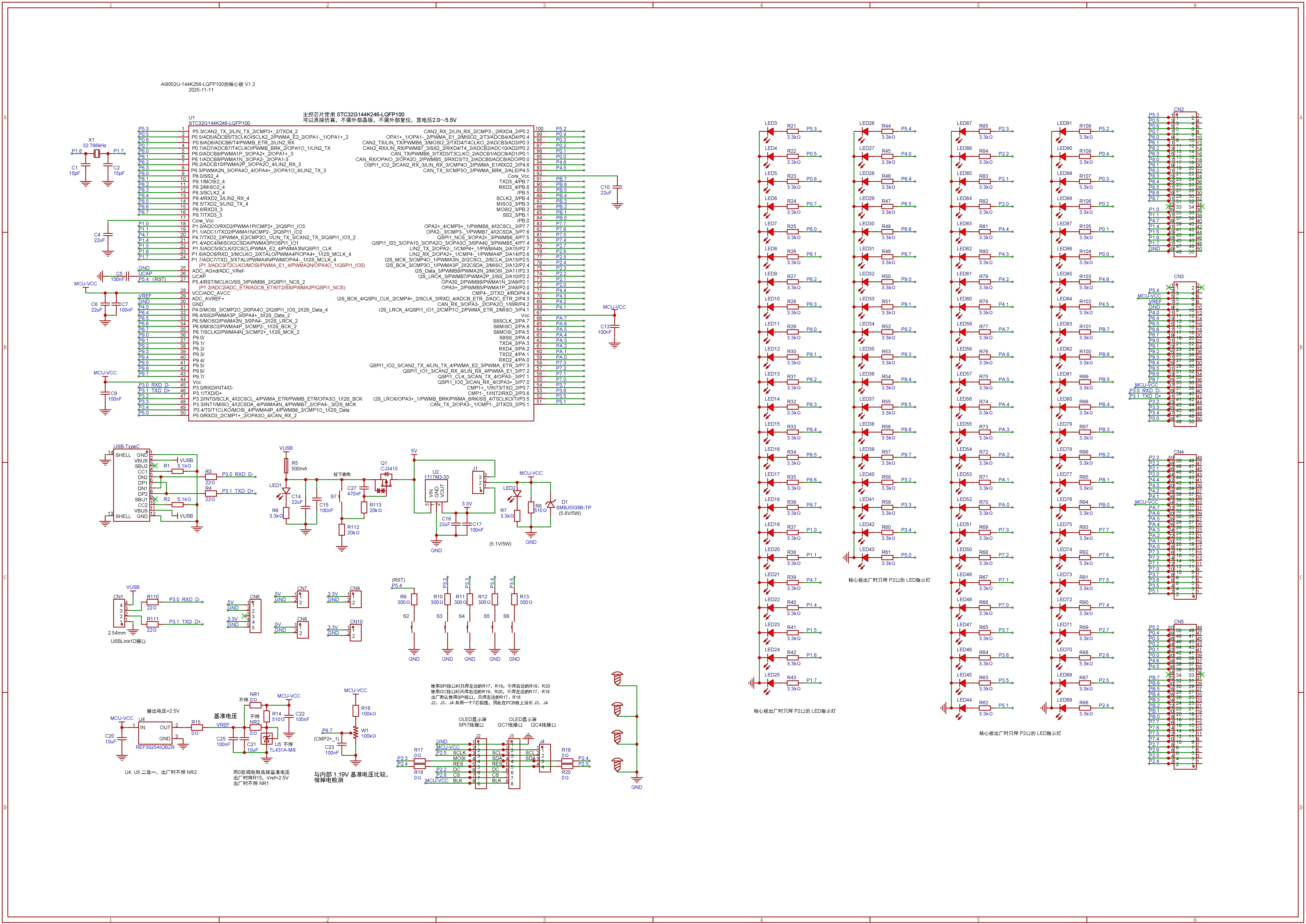

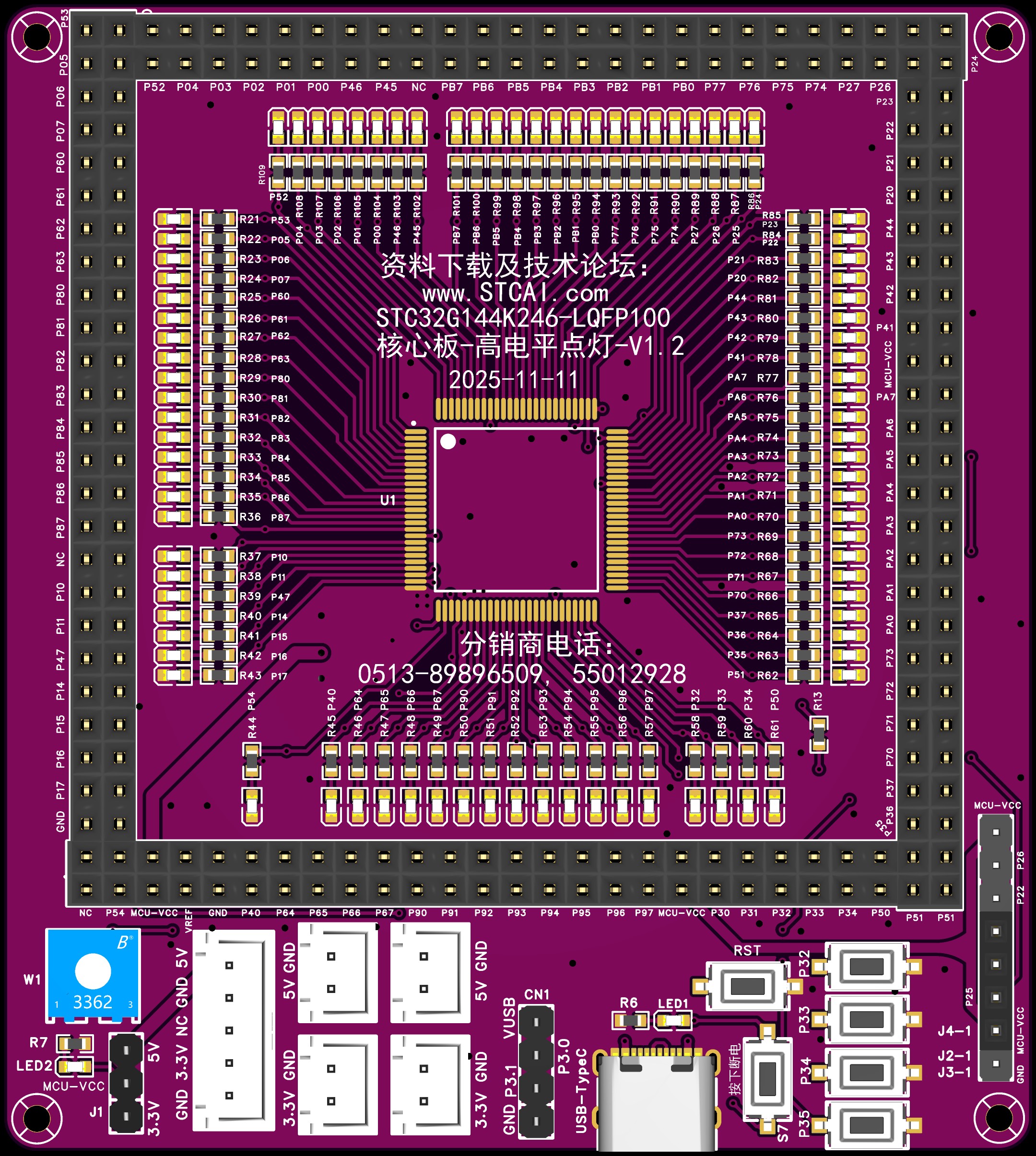

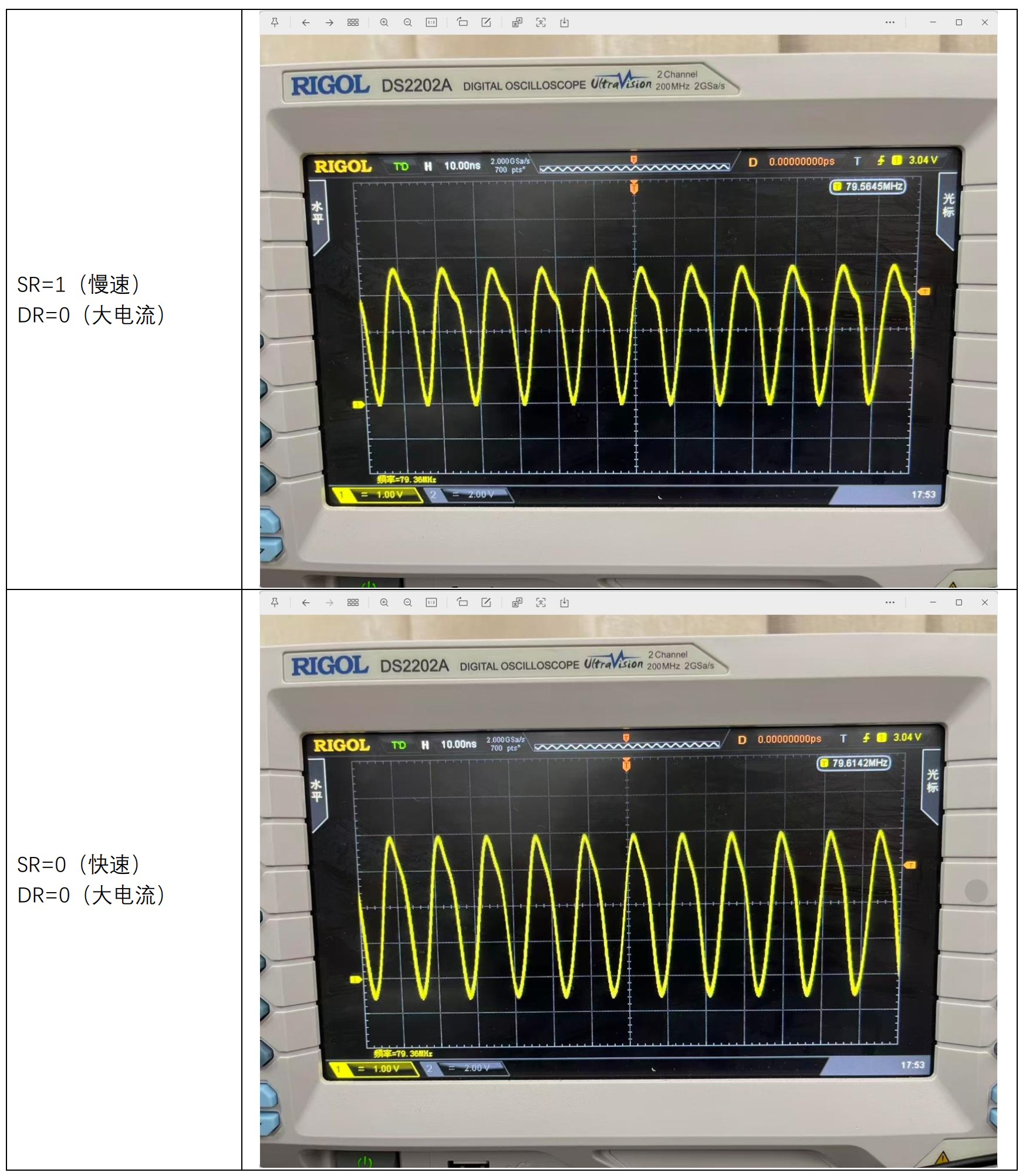

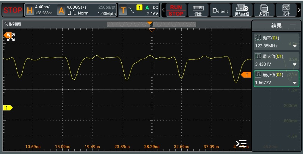

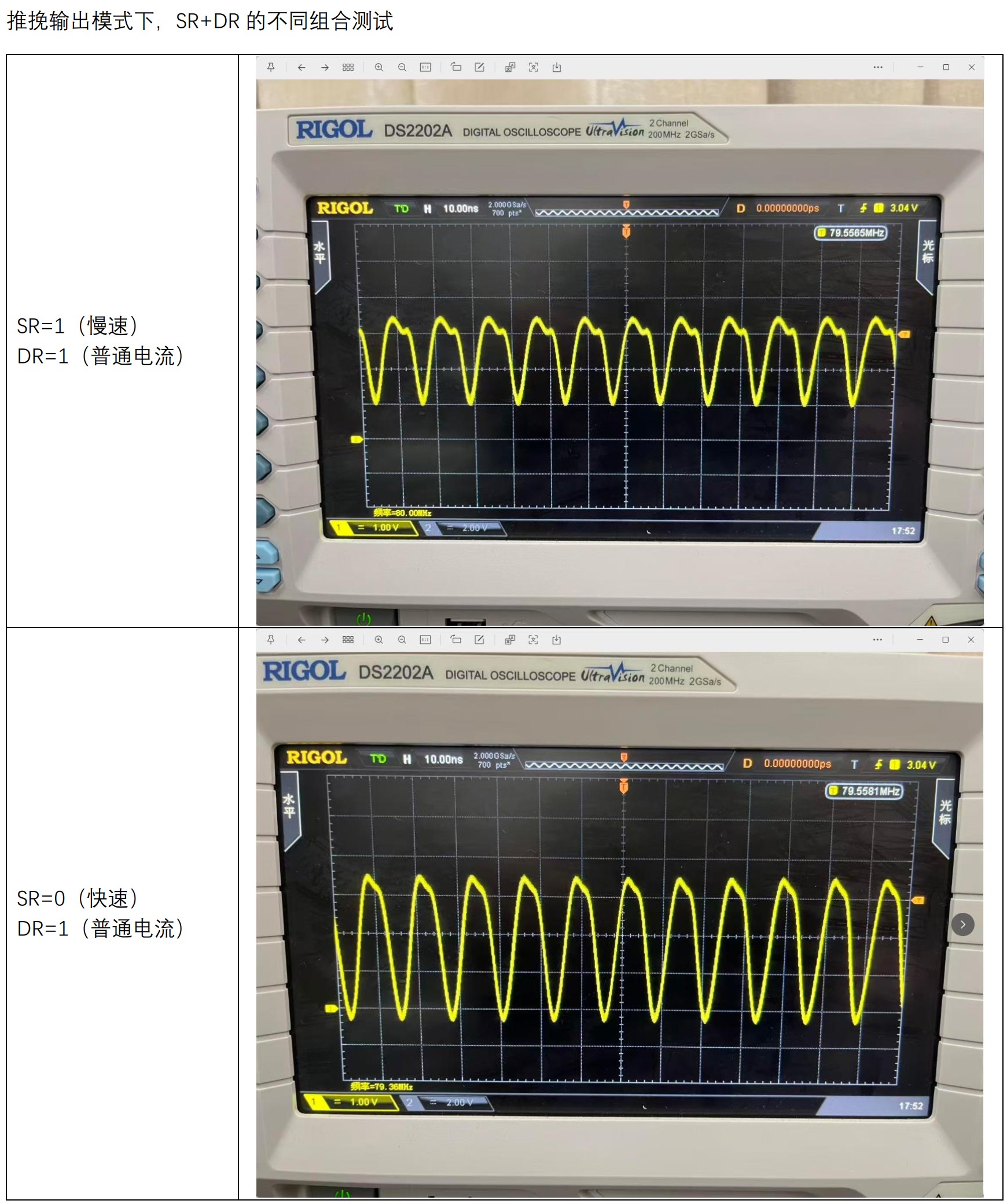

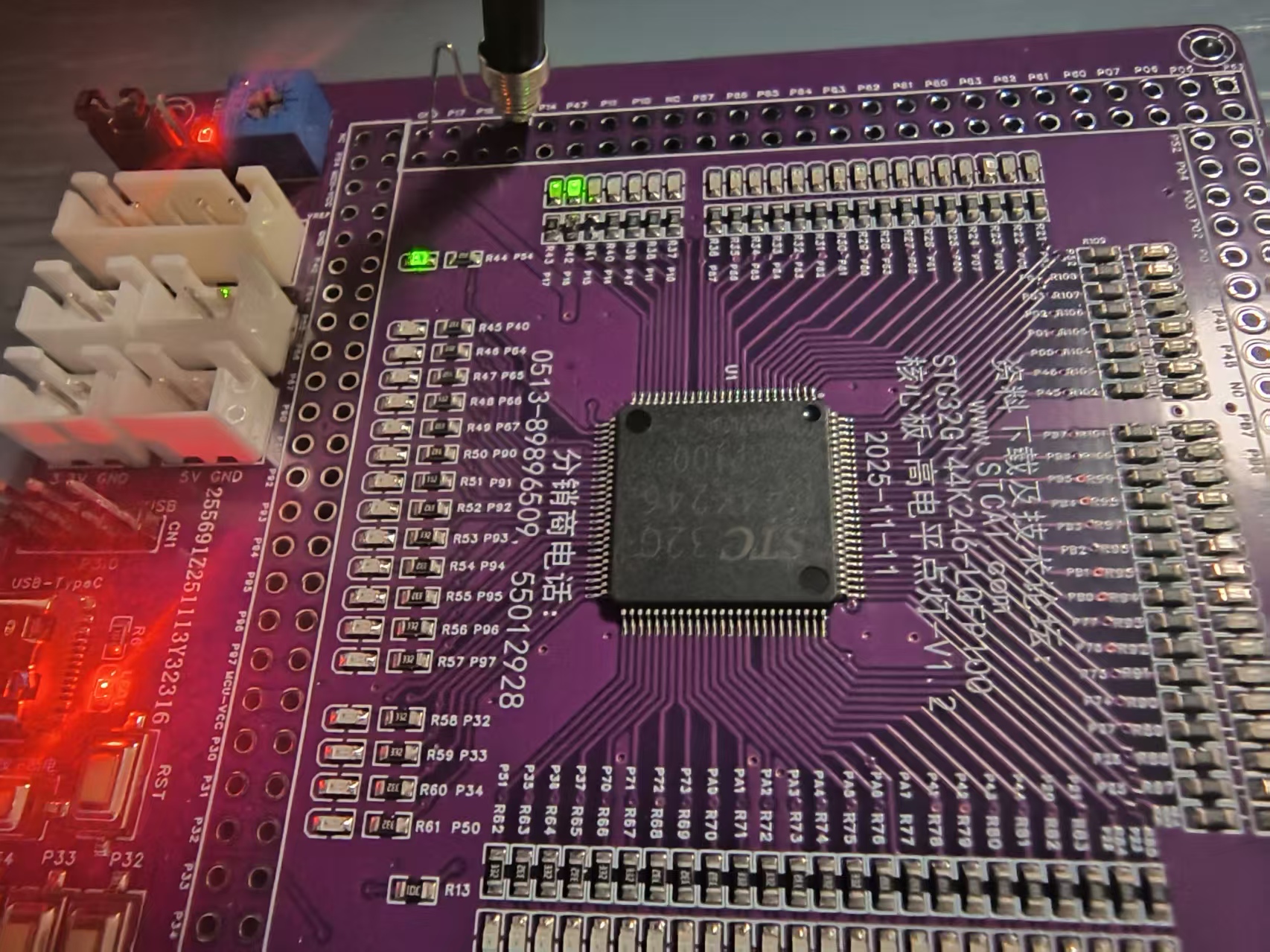

STC32G144K246,使用高电平点灯和低电平点灯测试I/O速度,
发现高电平点灯时I/O口可输出更高的频率比低电平点灯,
快速模式+大电流驱动模式下,
低电平点灯测试板I/O口输出的极限为
I/O速度:80MHz 左右,
高电平点灯测试板I/O口输出的极限似乎可以达到
I/O速度:110M~120M 左右

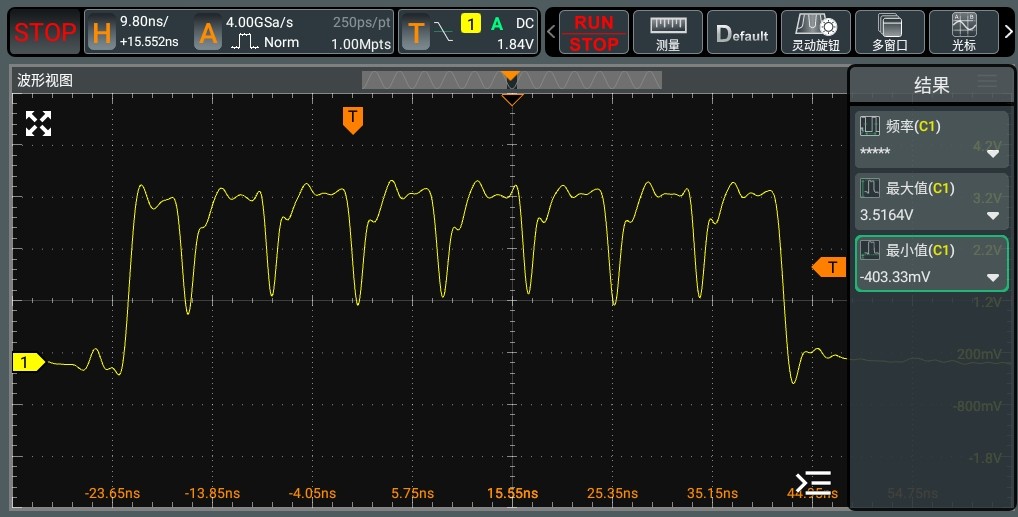

STC32G144K246,高速PWM输出波形:
高速PWM工作频率 160MHz,输出 80MHz 波形

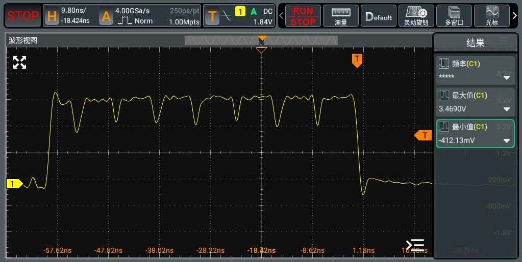

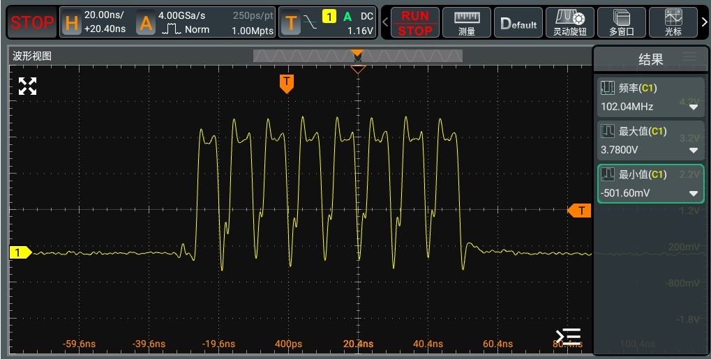

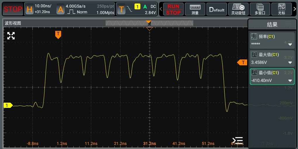

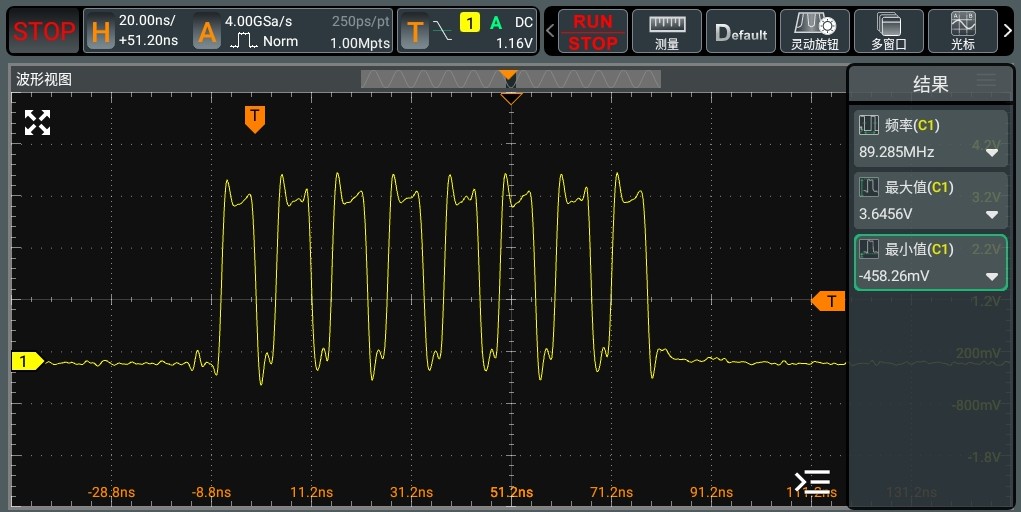

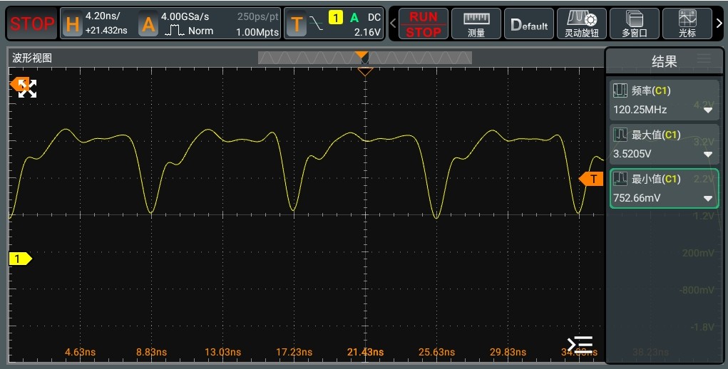

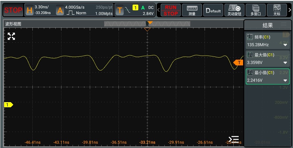

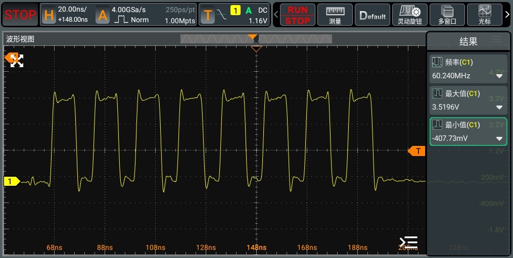

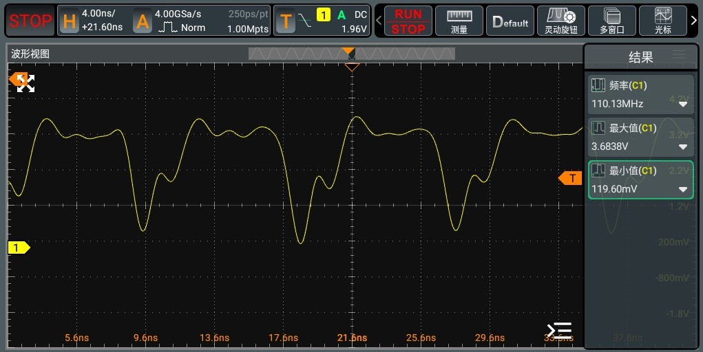

测量点:
IO模式:推挽、强驱动电流、快速翻转、内外都无上下拉电阻。
SPI@60M:
SPI@90M:
SPI@102M:
SPI@110M:
SPI@120M:
SPI@125M:
SPI@130M:
