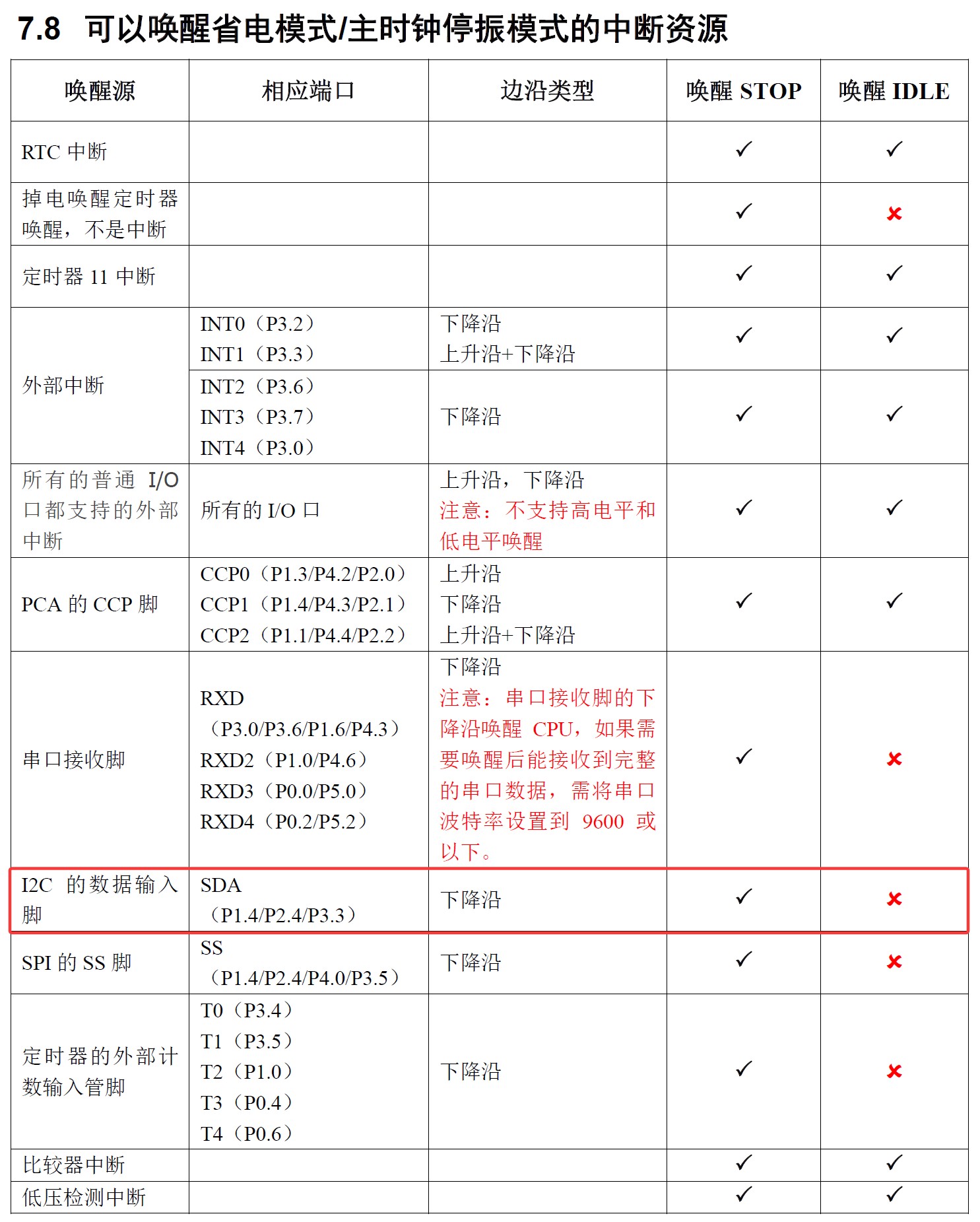

已查清,I2C总线异常导致MCU无法被正常唤醒,总线异常怎么会导致MCU无法被唤醒?这点倒是没想到,没有自动退出机制吗
[attachimg]130276[/attachimg]  详情 回复 发表于 2026-1-23 12:12

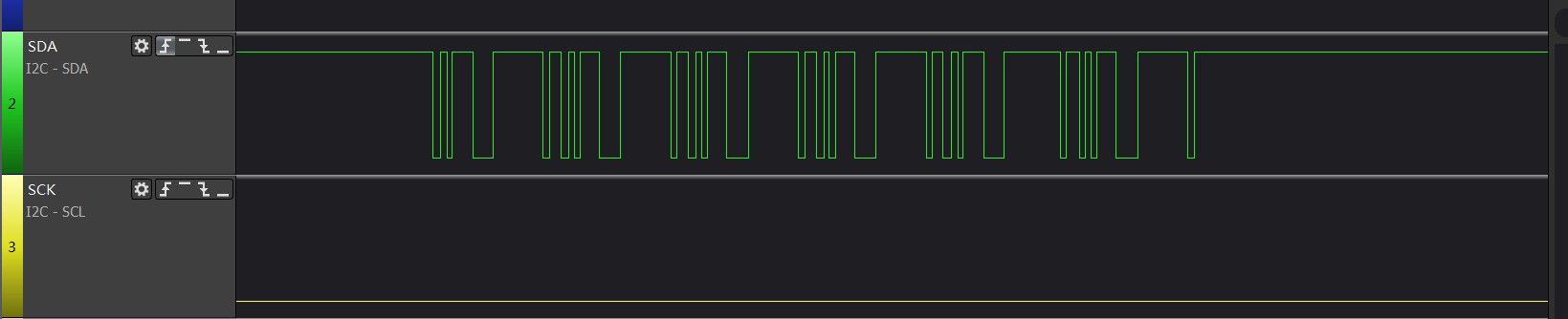

这是待机状态下出现故障时,I2C总线的异常状态,SDA数据线还有数据脉冲,时钟线已经被拉低,STC32G12K128进入异常状态,没有任何中断响应。
