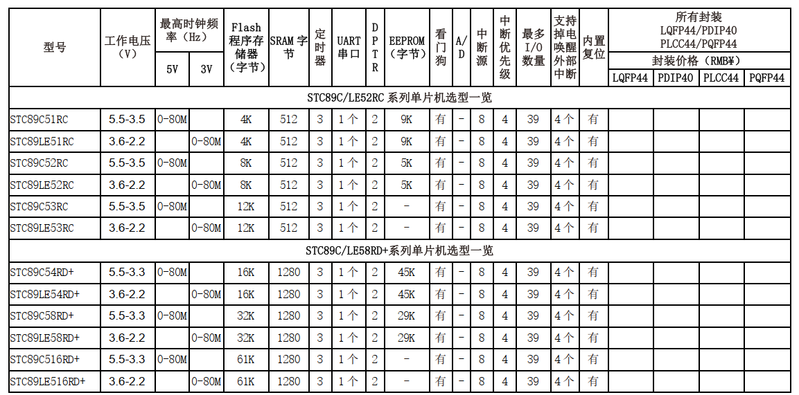

发表于 2026-1-22 00:04:20 | 显示全部楼层
你的单片机是哪个型号? RC 还是RD+

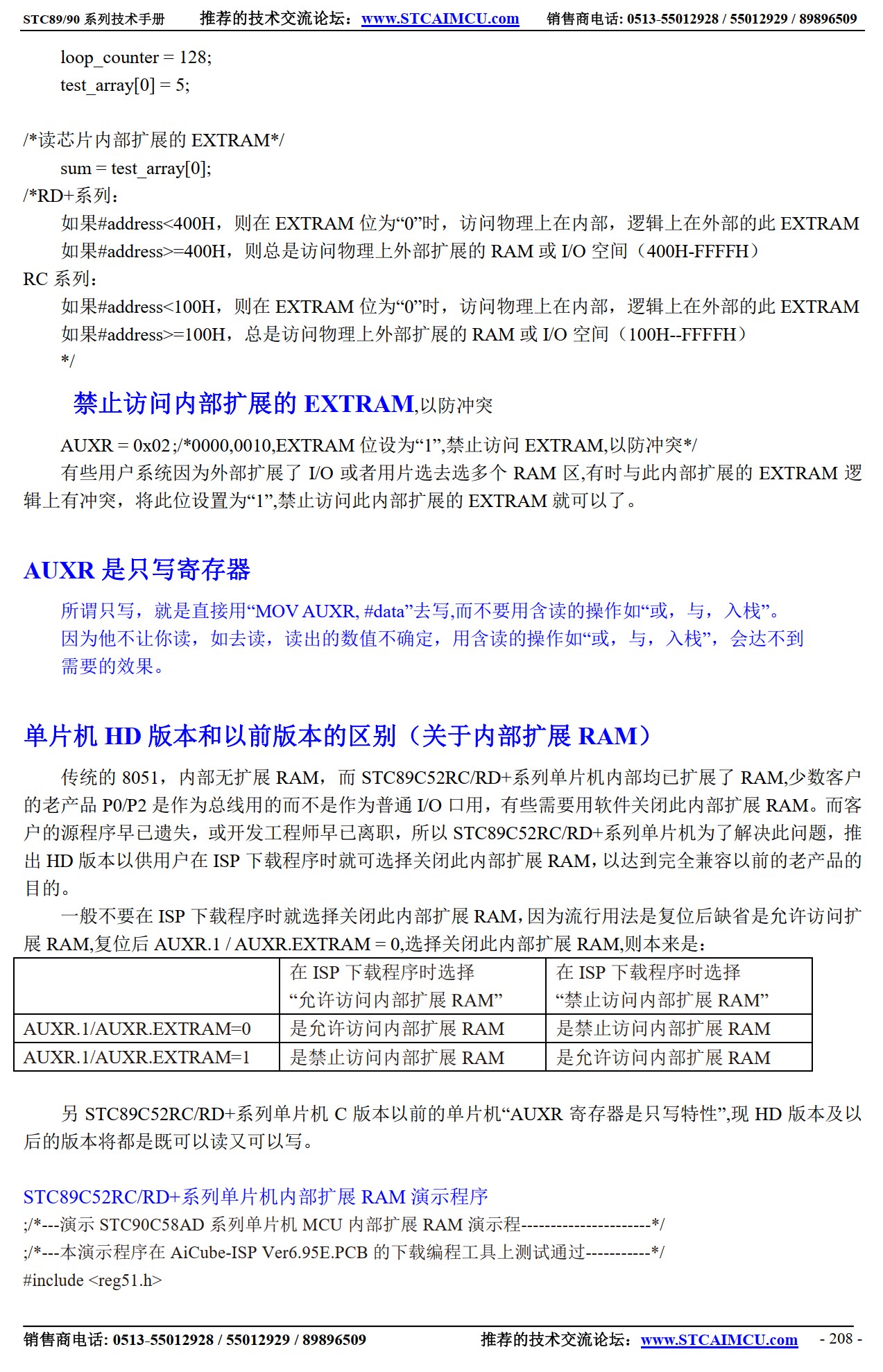

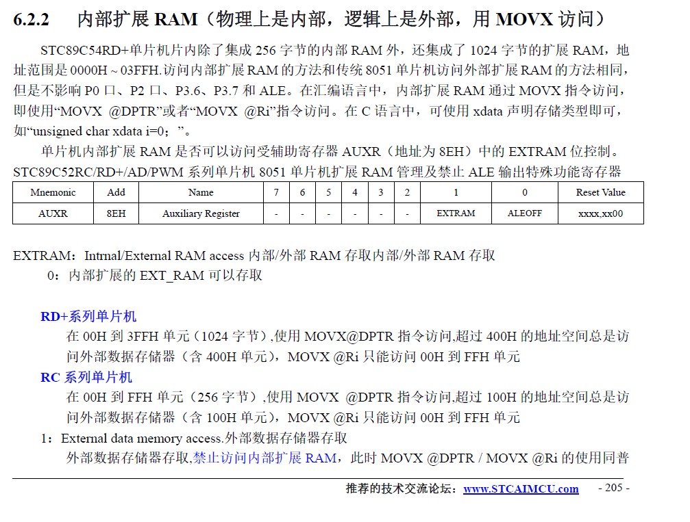

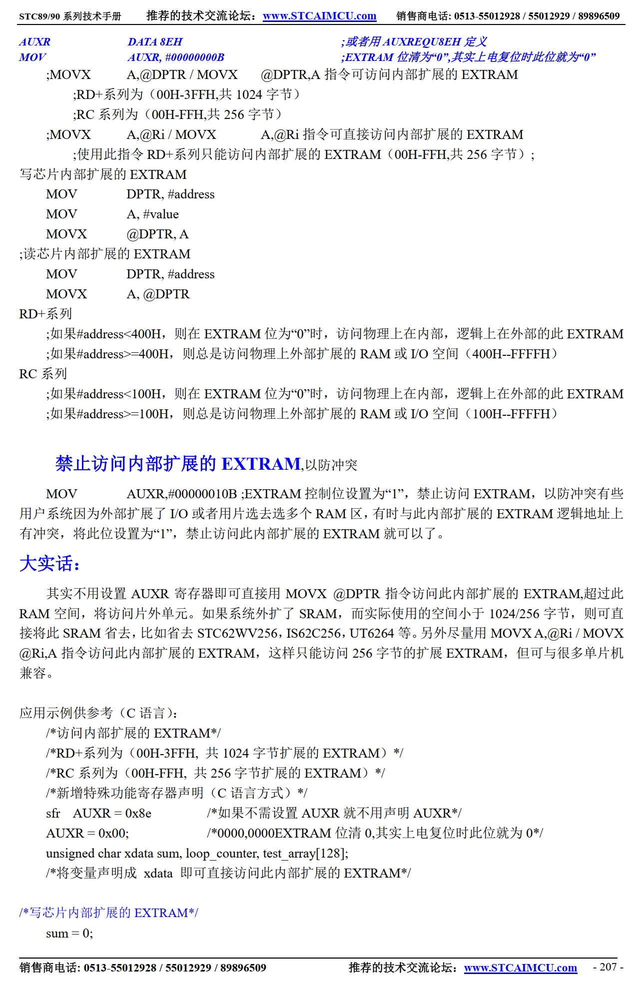

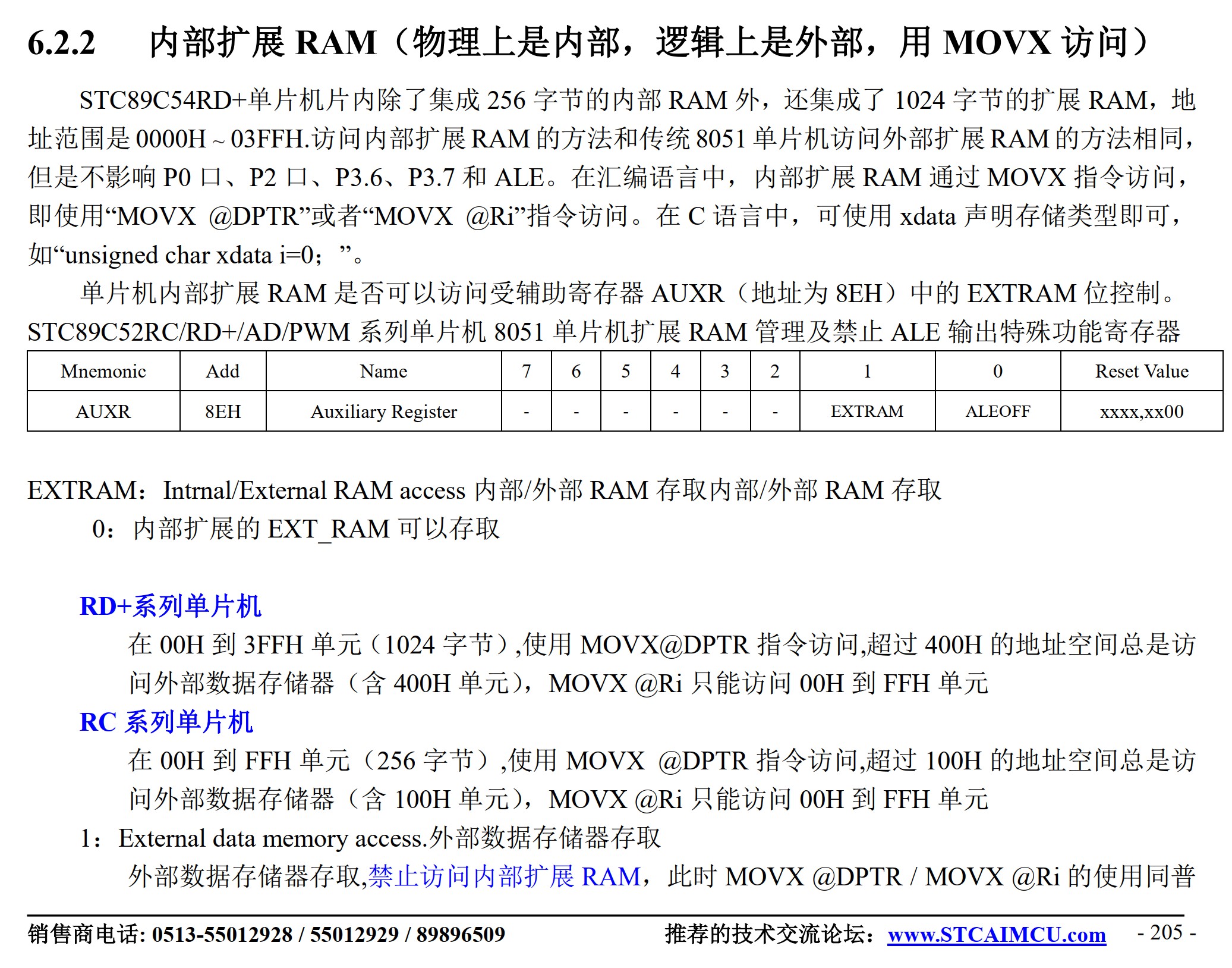

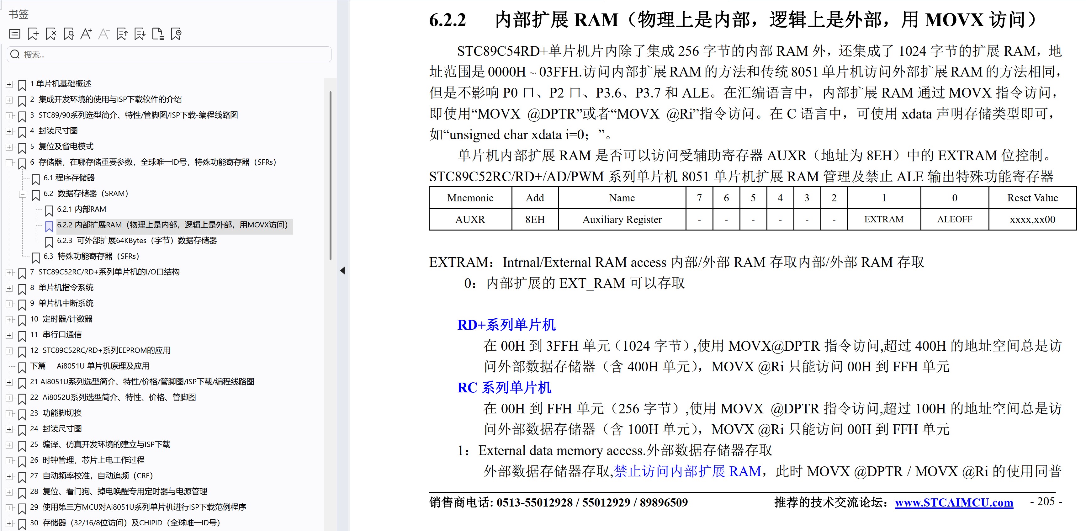

发表于 2026-1-22 10:11:03 | 显示全部楼层
只能访问 00H 到 FFH 单元
RC 系列单片机
在 00H 到 FFH 单元( 256 字节) ,使用 MOVX @DPTR 指令访问,超过 100H 的地址空间总是访
问外部数据存储器( 含 100H 单元), MOVX @Ri 只能访问 00H 到 FFH 单元
1: External data memory access.外部数据存储器存取
外部数据存储器存取,禁止访问内部扩展 RAM,此时 MOVX @DPTR / MOVX @Ri 的使用同普
20
1456
4430
4430
发表于 2026-1-22 10:59:04 | 显示全部楼层
MOV DPTR,#0100H        ///52RC内部扩展RAM地址范围0x00-0xFF,这里地址超范围了
52RC建议用MOVX @Rn,A来访问,即快又不会地址溢出。
