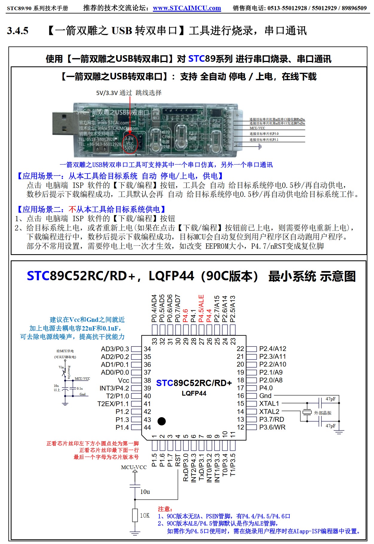

如题,测试USB转双串口给STC89C52RC下载程序时,只能断电一次,停止后再点击下载/编程,不会自动断电再上电了

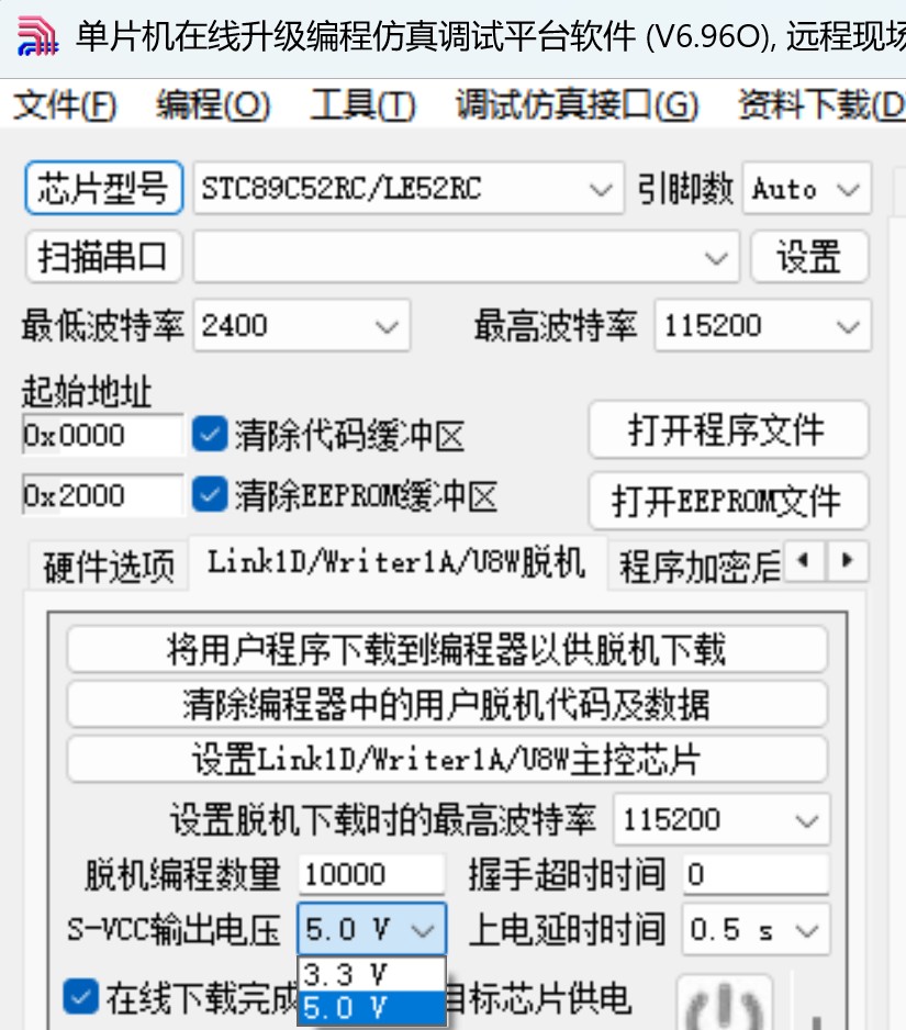

如上这个工具,要选择 5V, 否则 3.3V 无法稳定工作

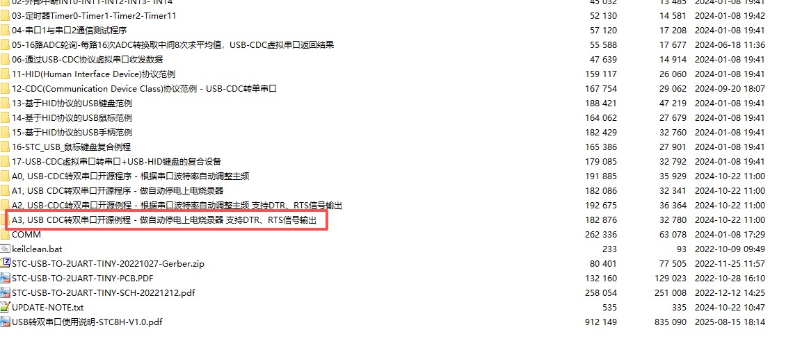

如下这个工具,要用 跳线帽 选择 5V/3.3V
  • 打卡总天数:359
  • 最近打卡:2026-03-20 21:53:40
844
22719
发表于 2026-1-20 23:19:37 | 显示全部楼层
  • 打卡总天数:724

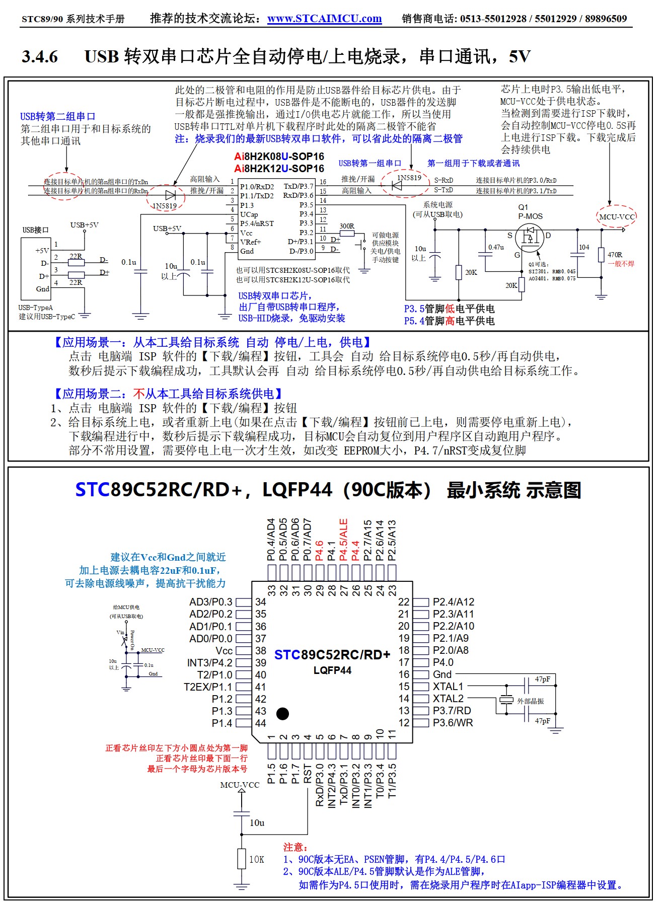

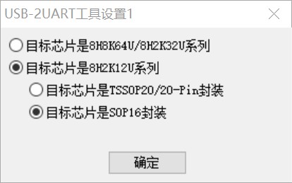

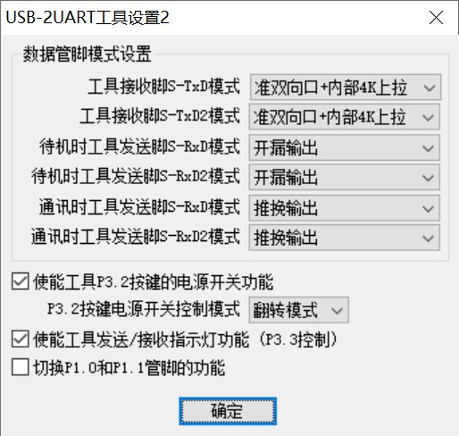

使用最新版ISP软件,更新固件并设置IO模式试一下
https://www.stcaimcu.com/data/do ... Cube-ISP-v6.96O.zip
