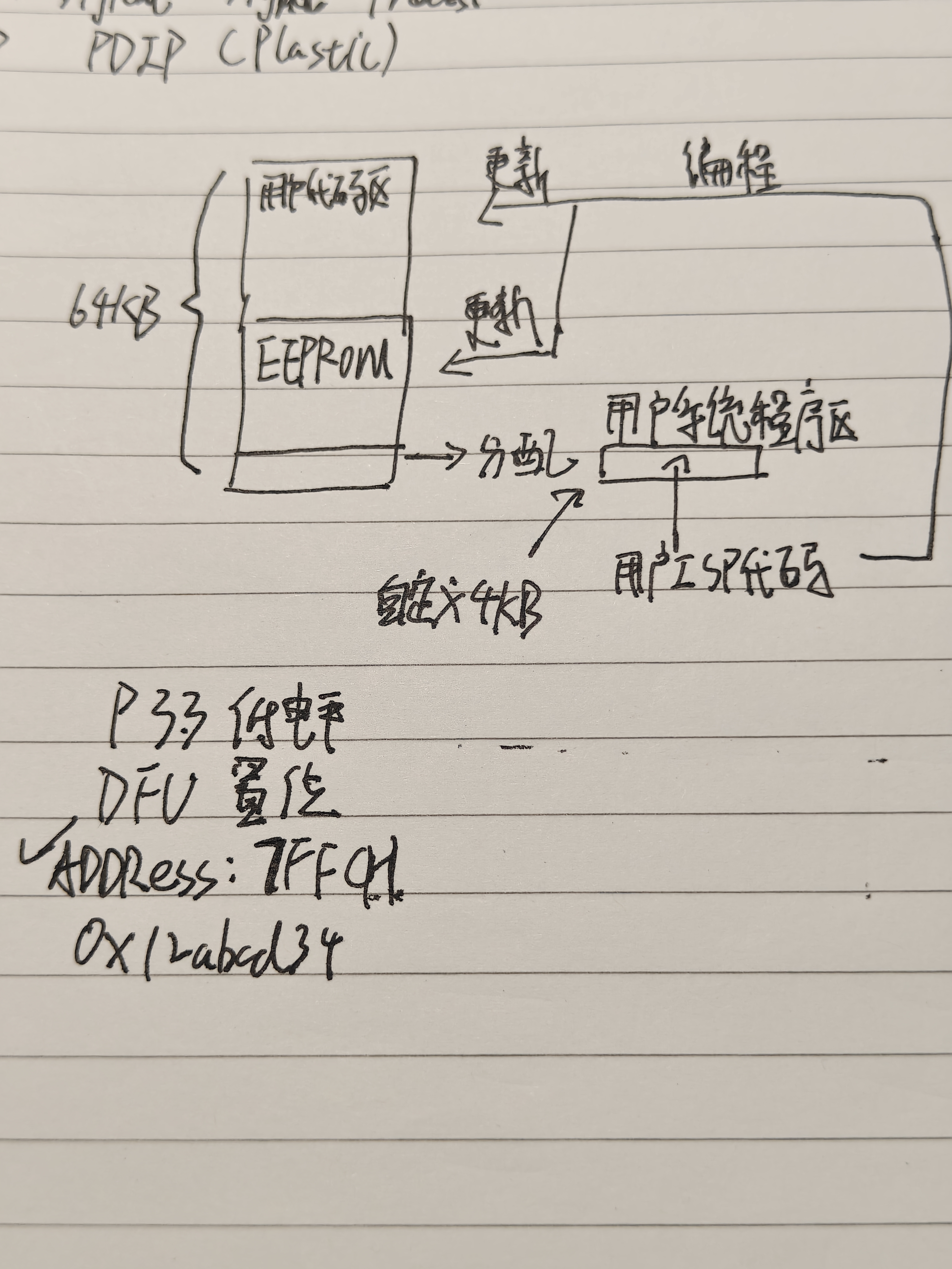

 楼主| 发表于 2026-4-15 16:34:15 | 显示全部楼层
2026年4月15日
今天验证了    利用单片机的用户系统区开发自己的ISP程序-Ai8051U系列
通过内部的用户系统程序区,加载好用户ISP代码,将程序通过USB直接进行更新。
现象1:通过P05led灯闪烁0.5s反转状态
通过按下P32进入ISP模式,下载demo程序2,
现象变更为P05led闪烁2s反转状态。
上图为理论图
下视频为实验现象
