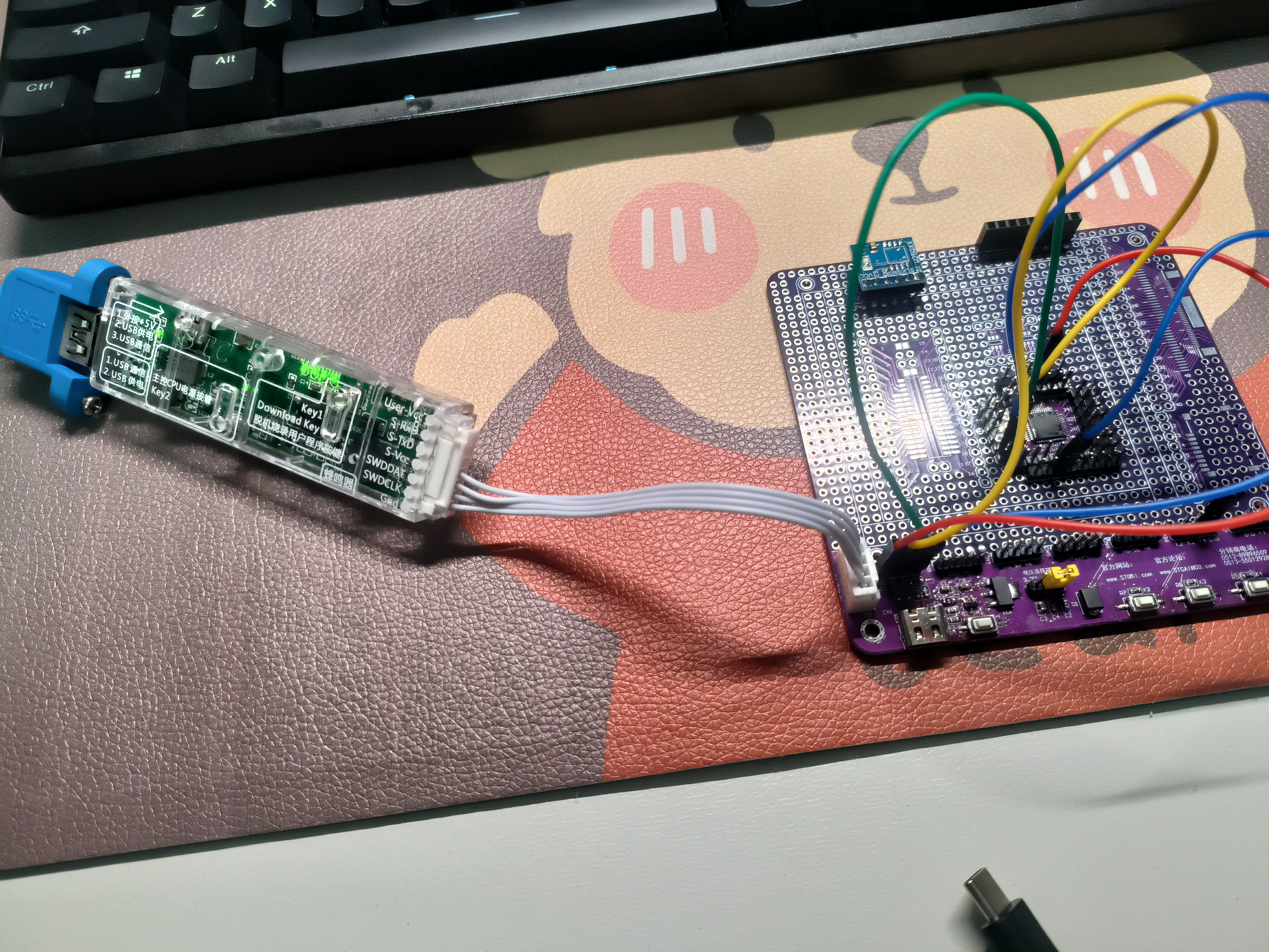

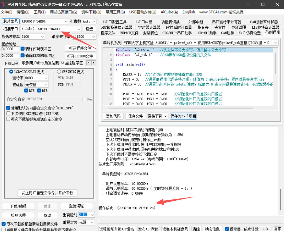

step1:焊接基础电路,进行usb下载测试
1-测试usb下载程序.png ,
下载范例程序,提示下载成功,代表按键P32可用,usb通信可行。
基础外围电路可行。随后进行link1d,串口下载测试
测试可行。下一步焊接ucap电容,确保后续下载万无一失。

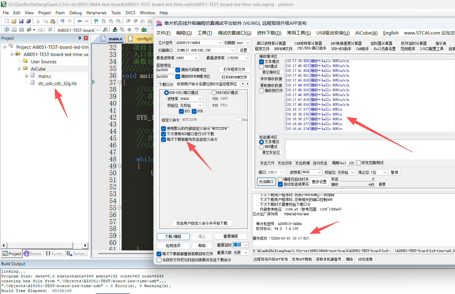

 楼主| 发表于 2026-1-21 10:24:17 | 显示全部楼层
step3:使用aicube生成,省心省事
◉增加time定时器,定时1s
◉增加usb库,方便后续使用usb直接下载,不再使用P32状态判断usb下载
◉LED取反,实现1s一闪烁状态。
