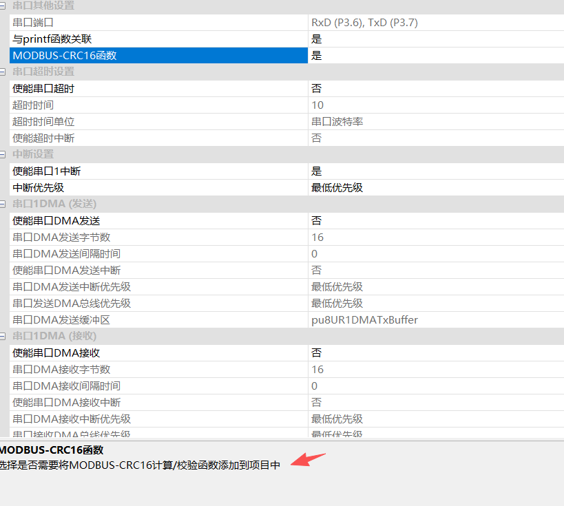

 楼主| 发表于 2026-1-28 14:49:28 | 显示全部楼层
baocon*** 发表于 2026-1-28 14:28
进行aicube串口的测试
将串口1与usb接口分开,P36 P37端口 波特率 9600
每500ms发送一次串口数据,测试prin ...
另外看到有cRC效验,在例子尝试了下,详情可以看图

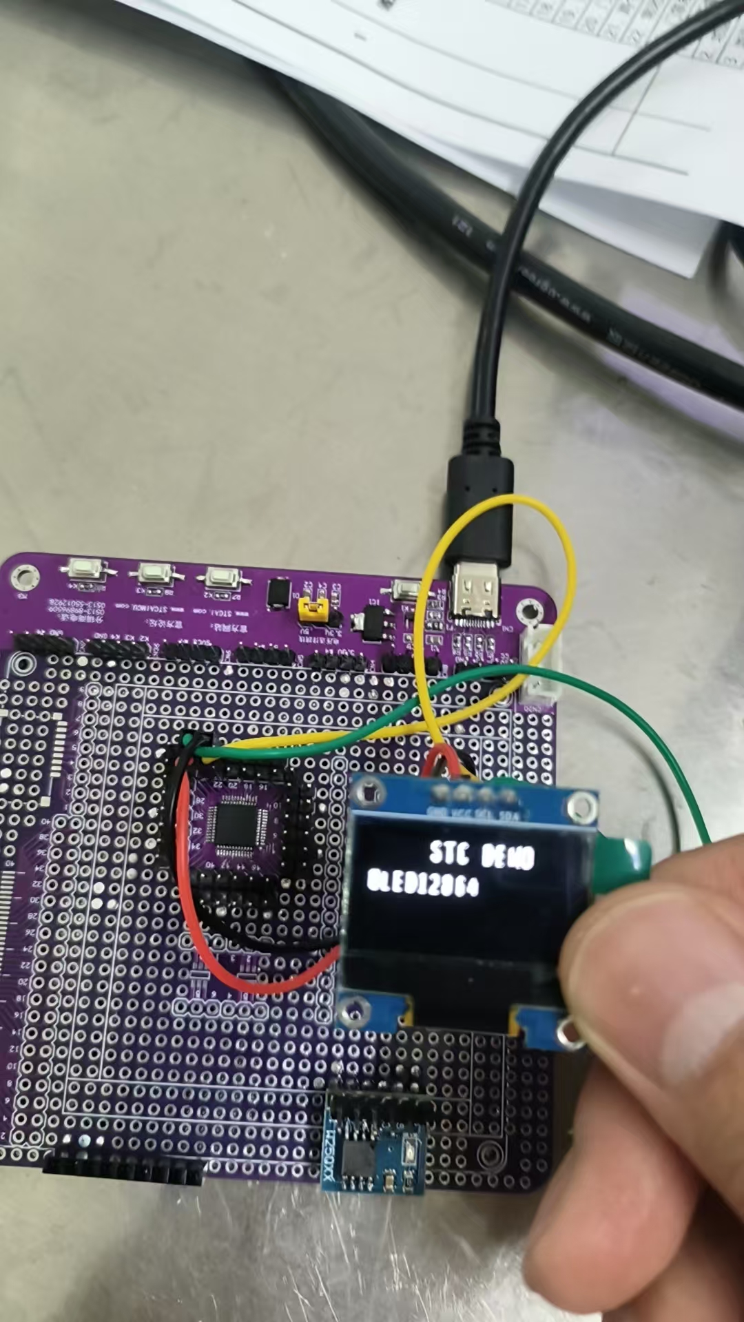

 楼主| 发表于 2026-2-2 16:35:19 | 显示全部楼层
使用AICUBE生成IIC,显示字符到OLED12864屏幕上,效果如图,尺寸0.96,驱动IC:SSD1306
下一步使用IO进行供电,尝试IO供电是否可以带动屏幕。

 楼主| 发表于 2026-2-2 16:51:03 | 显示全部楼层
管脚设置成强推挽,快速变化模式,使能内部上下拉电阻,增强驱动电流
P22当gnd,P50当vcc
